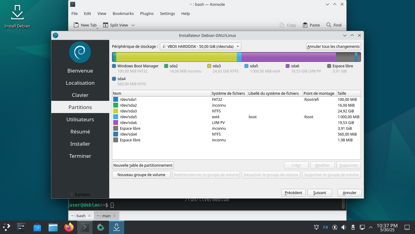

    ** Avec GParted et lsblk, je sais que le partitionnement est fait ainsi à cette étape :
    ** * /dev/sda1 = ESP (100Mo)
    ** * /dev/sda2 = Partition réservée Microsoft (16 Mo)
    ** * /dev/sda3 = C: de Windows (25 Go)
    ** * /dev/sda4 = Partition de récupération Windows (560 Mo)
    ** * /dev/sda5 = partition pour le futur /boot (1 Go)
    ** * /dev/sda6 = PV pour le LVM (19,5 Go)

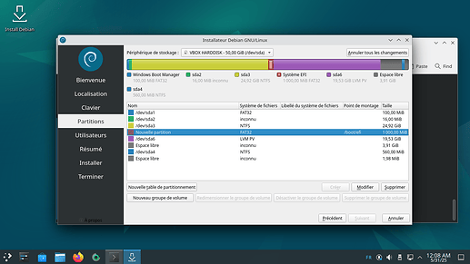

  • 1er test d’installation à partir du live-usb :

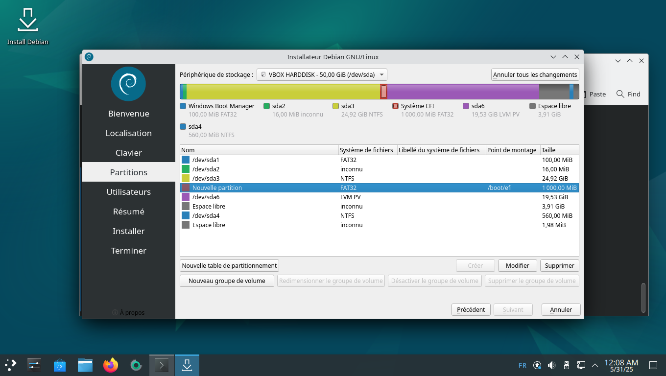

    ** A l’étape de partitionnement, le disque complet apparaît et le VG aussi
    ** Dans l’arborescence du disque complet, j’affecte /boot/efi sur /dev/sda1 et /boot sur /dev/sda5

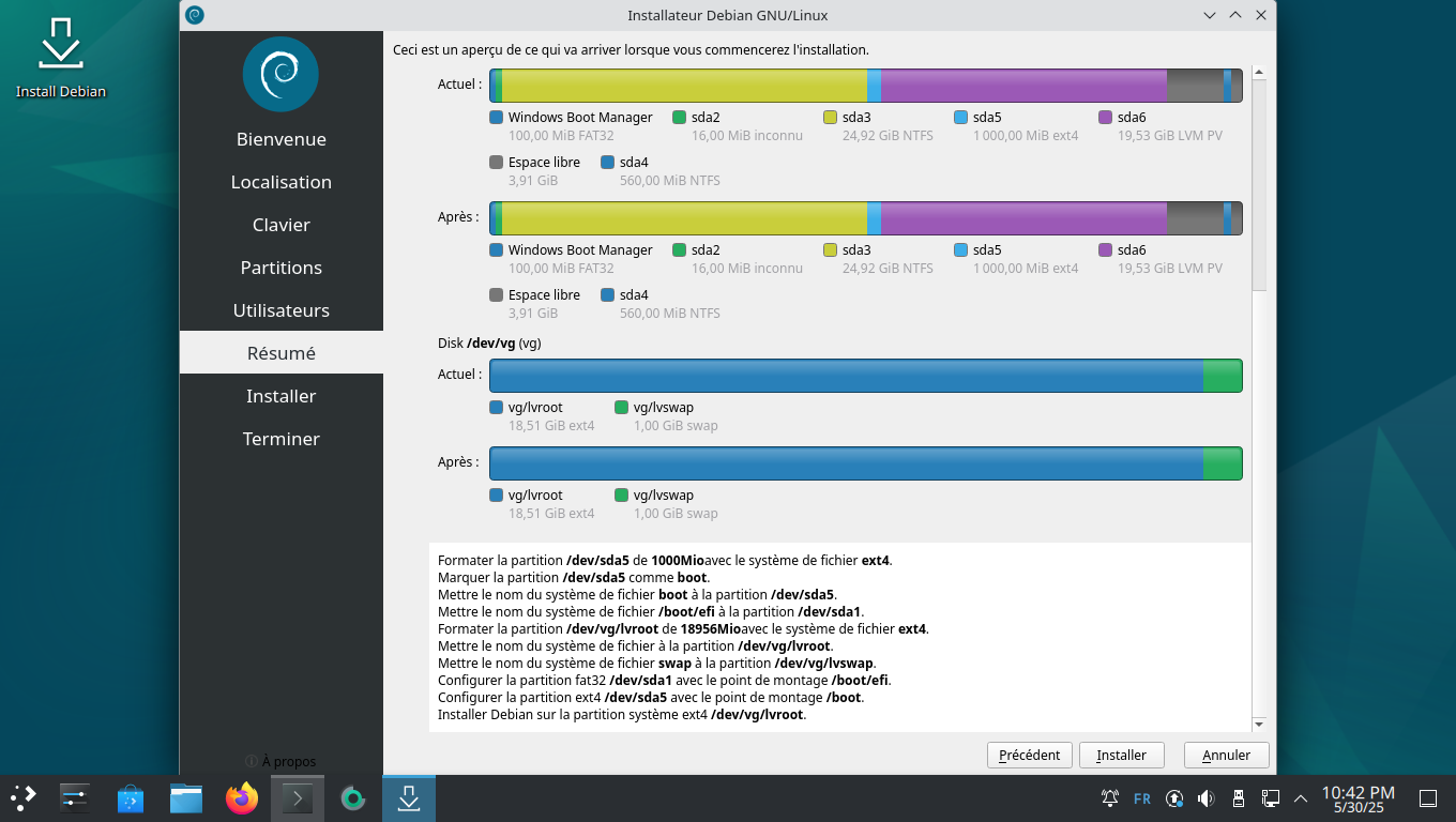

    ** Dans l’arborescence du VG, j’affecte / sur lvroot (lvsawap est déjà identifié comme swap)

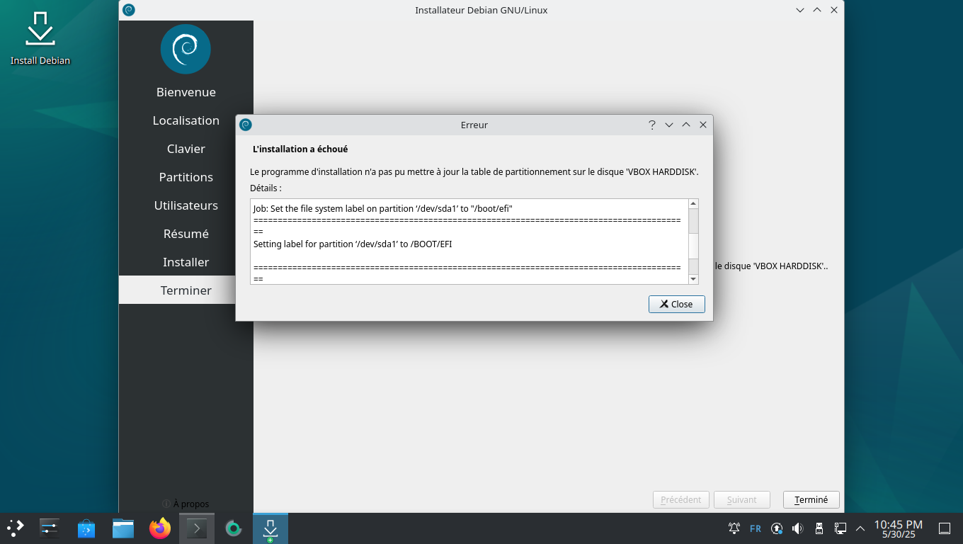

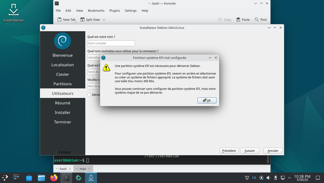

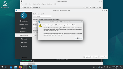

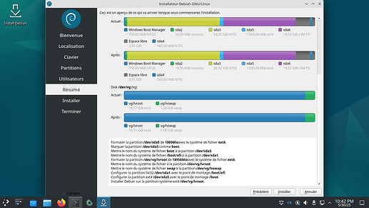

    ** J’avance sur l’installation : fenêtre d’alerte puis résumé ci-dessous avant l’étape d’installation

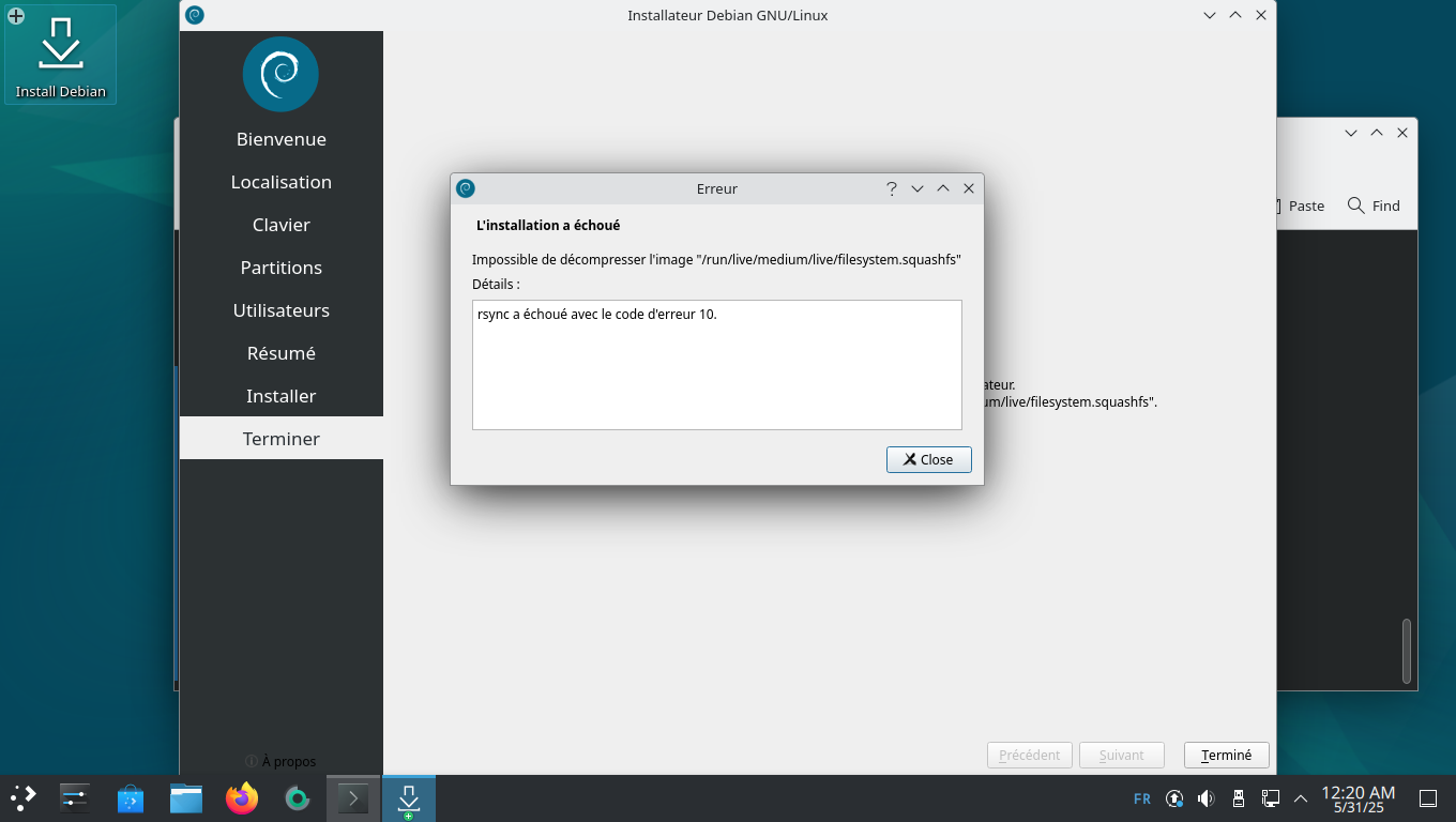

    ** L’installation échoue :
  • 2e test d’installation à partir du live-usb :

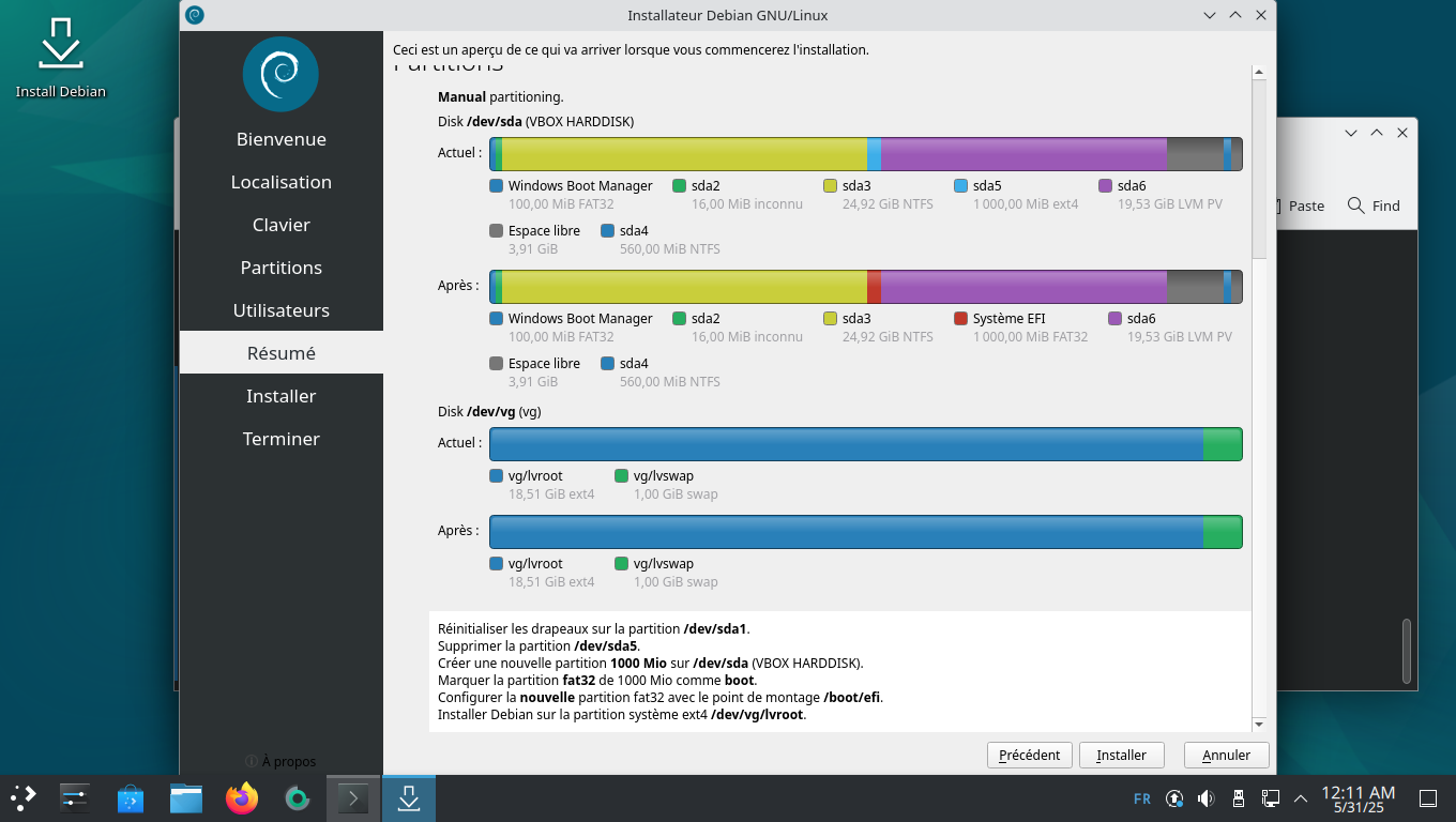

    ** Dans l’arborescence du disque complet, j’affecte /boot/efi sur /dev/sda5 (1 Go) et non sur /dev/sda1 (100 Mo)
    ** J’avance sur l’installation : PAS de fenêtre d’alerte, résumé ci-dessous avant l’étape d’installation

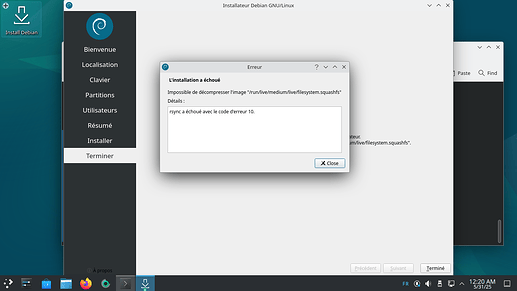

    ** Echec de l’installation avec le motif : Impossible de décompresser l’image ‹ /run/live/medium/live/filesystem.squashfs ›, code erreur 10 retourné par rsync (erreur sur socket I/O)

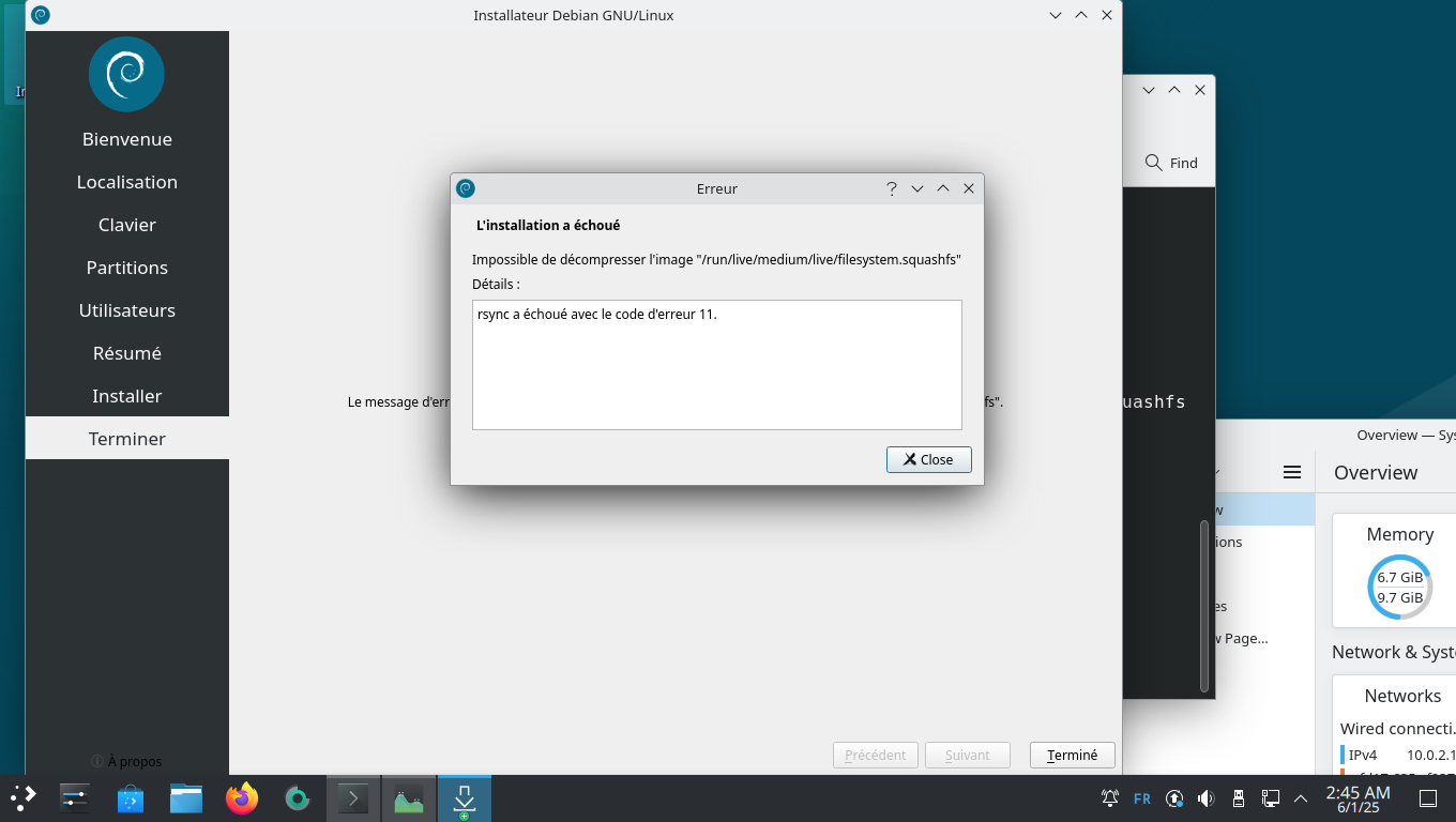

    ** Je relance les étapes du test 2
    ** Echec de l’installation avec le motif : Impossible de décompresser l’image ‹ /run/live/medium/live/filesystem.squashfs ›, code erreur 11 retourné par rsync (erreur sur fichier I/O), bien que la RAM de la VM soit montée aux 2/3 environ de la capacité seulement

100M pour /boot/efi c’est petit si tu dois gérer du Secure Boot par exemple.
Personnellement en dual-boot Windows Linux, j’utilise un /boot/efi sur la partie Linux. et ça évite aussi les bidouilles Windows avec leurs mises à jour.
