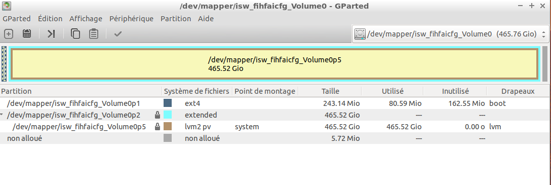

Par contre on dirait que cette installation utilise le RAID pseudo-matériel (fake RAID) de la carte mère avec dmraid. Il faudrait indiquer à GRUB de s’installer dans le périphérique RAID /dev/mapper/isw_truc, je ne suis pas sûr qu’il supporte ça très bien. Pourquoi ce choix qui n’apporte pas grand-chose par rapport au RAID logiciel de Linux à part une dépendance à la carte mère ?

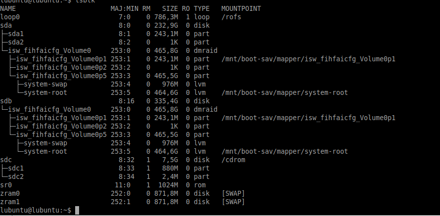

On peut voir la sortie de lsblk et le contenu de /proc/mdstat ?
Capture du 2020-10-11 19-23-36
effectivement c’est le raid de la carte mère.

Je ne vois pas de /dev/md là-dedans, où l’as-tu vu ?
Mais ce n’est pas du vrai RAID matériel. C’est du RAID logiciel géré par le BIOS de la carte mère.

A priori, il faut installer GRUB sur /dev/mapper/isw_blabla_Volume0.
Si au contraire tu choisis de passer au RAID logiciel, il faut supprimer le RAID dans le BIOS
