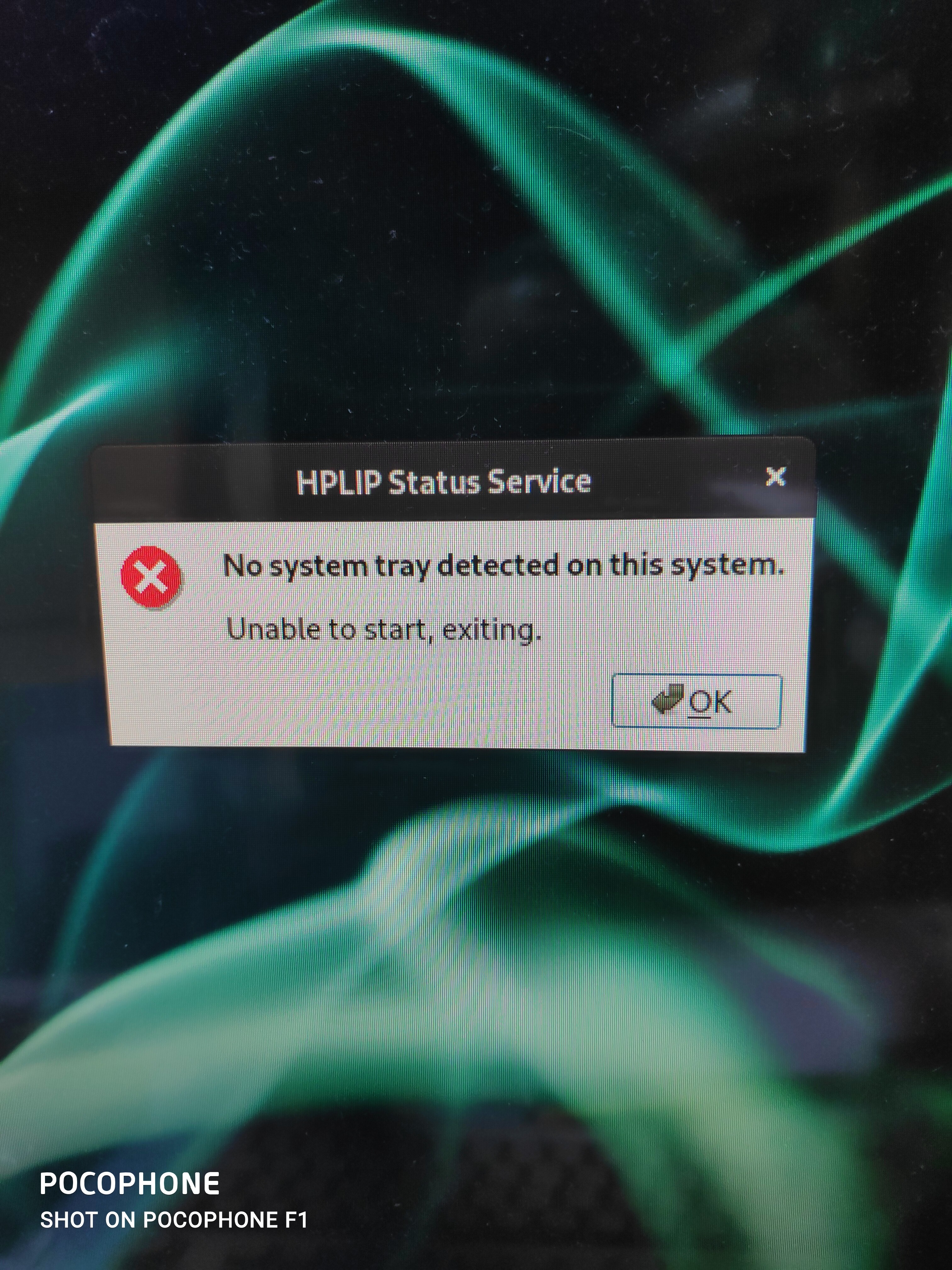

Voilà malgré mes nombreuses tentatives je n’arrive pas à imprimer ni à scanner avec cette imprimante multifonction. L’imprimante s’installe mais lorsque je redémarre debian il ne « garde » pas l’installation. Voici aussi ci-joint le message qui s’affiche à chaque démarrage :
Je suis sous debian 11.7.
Peux-tu nous donner le détail de l’imprimante? Marque Modèle, configuration réseau, etc…
Vu le message d’erreur et la méthode utilisée pour le capturer, je pense qu’il serait intéressant de savoir ce que tu utilises comme environnement de bureau et version de Debian.
Est-ce que la machine est ton environnement de travail ou un genre de serveur pour partager l’imprimante ?
Alors pour l’information imprimante il s’agit d’une HP Envy photo 7830. Elle est branché sur mon pc en ethernet. Elle est branché sur ma box et je suis le seul à l’utiliser.
Pour le reste Debian bullseye, 64 bits, version de Gnome 3.38.5, fenêtrage x11.
Voilà j’espère avoir répondu à toutes vos questions.
