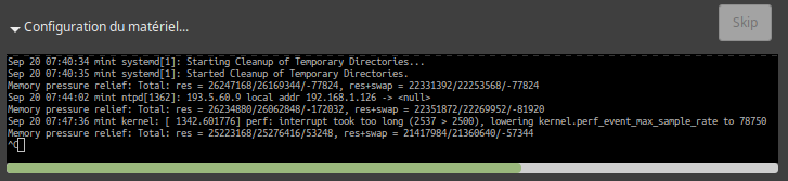

Bon vu qu’apparemment j’ai pas trouvé comment copier du texte depuis cette fenêtre d’install, voici une image de où ça bloque.
J’ai essayé de le laisser tourner plusieurs heures, rien n’y fait.

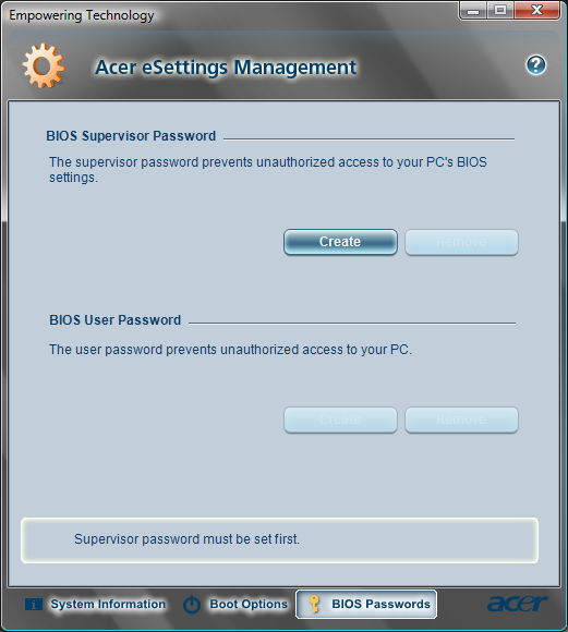

Tu as essayé ce genre de choses:
Oui j’ai essayé ça…

t’as essayé ça (méthode 1) ? J’avoue y croire moyen…
Oui j’ai déjà testé…
Il me renvoie rien qui ressemble à Acer, et le seul résultat que j’ai ne fonctionne pas…
