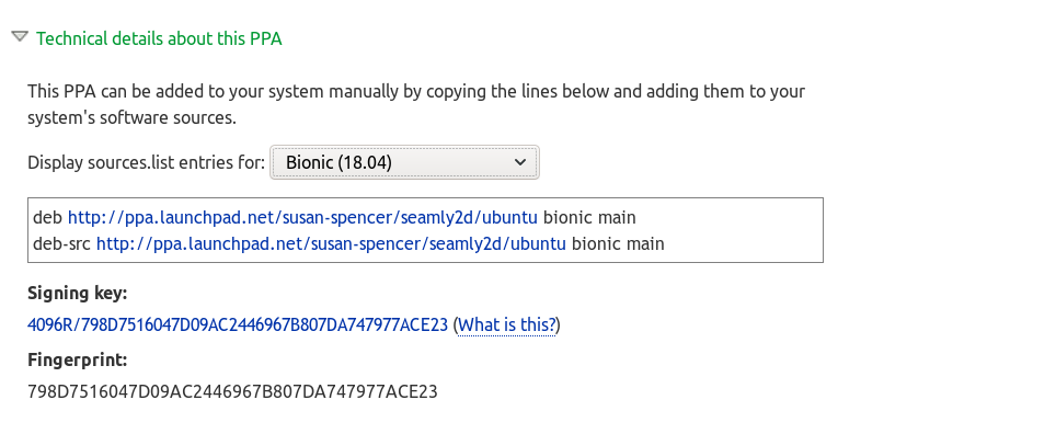

Selon les infos https://launchpad.net/~susan-spencer/+archive/ubuntu/seamly2d
deb http://ppa.launchpad.net/susan-spencer/seamly2d/ubuntu YOUR_UBUNTU_VERSION_HERE main
donc par exemple
deb http://ppa.launchpad.net/susan-spencer/seamly2d/ubuntu bionic main

C se fait, comme te l’indique @grandtoubab, par la création du fichier list (par exemple, appelle le /etc/apt/sources.list.d/addons-seamly2.list, seuls le chemin et .list sont importants dans le nom), ou tu vas mettre le contenu textuel avec les deux lignes deb et deb-src du post précédent.

Ensuite, il faut intégrer la signature du dépot, ce que fait aussi normalement la commande avec ppa, mais pas l’installation à la main du fichier list.
Donc là, tu lances:
sudo apt update
Qui va t’indiquer une erreur parlant de NO_PUBKEY
Tu reprends les 8 derniers caractères de la clé manquante qu’il t’indique dans l’erreur (sans doute les 8 derniers mêmes que dans la « signing key » du post précédent, et tu lances
gpg --keyserver keyserver.ubuntu.com --recv-key <les 8 caractères>
gpg -a --export 01234567 | sudo apt-key add -
aprés, normalement, tu dois pouvoir reprendre la même install que pour ubuntu aprés la ligne « ppa »

Ajouter une clé peut se faire en une seule commande
sudo apt-key adv --keyserver hkp://keyserver.ubuntu.com:80 --recv-keys 798D7516047D09AC2446967B807DA747977ACE23
[sudo] Mot de passe de xxx :
Executing: /tmp/user/0/apt-key-gpghome.D2nq65IJQH/gpg.1.sh --keyserver hkp://keyserver.ubuntu.com:80 --recv-keys 798D7516047D09AC2446967B807DA747977ACE23
gpg: clef 807DA747977ACE23 : clef publique « Launchpad PPA for Susan Spencer » importée
gpg:       Quantité totale traitée : 1
gpg:                     importées : 1
