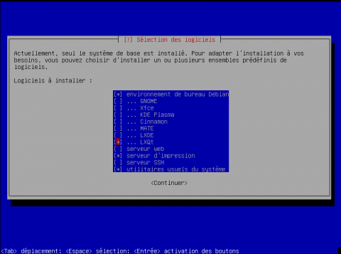

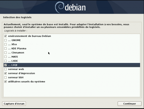

Bonjour treize59
Bienvenue sur ce forum :grinning:
Pour l’installation d’un système debian sur ta machine avec l’environnement de Bureau LXQt (ou LXDE)
tu devrais plutôt utiliser le fichier image ISO firmware-10.4.0-i386-netinst.iso
En plus du programme d’installation du système debian, ce fichier contient aussi la plupart des fichiers firmwares nécessaires au fonctionnement du système,
et au cours du déroulement du programme d’installation, une boîte de dialogue s’affichera
dans laquelle tu pourras sélectionner l’environnement de Bureau que tu veux :
Programme d’installation en mode texte
Programme d’installation en mode graphique :
task-lxde-desktop
