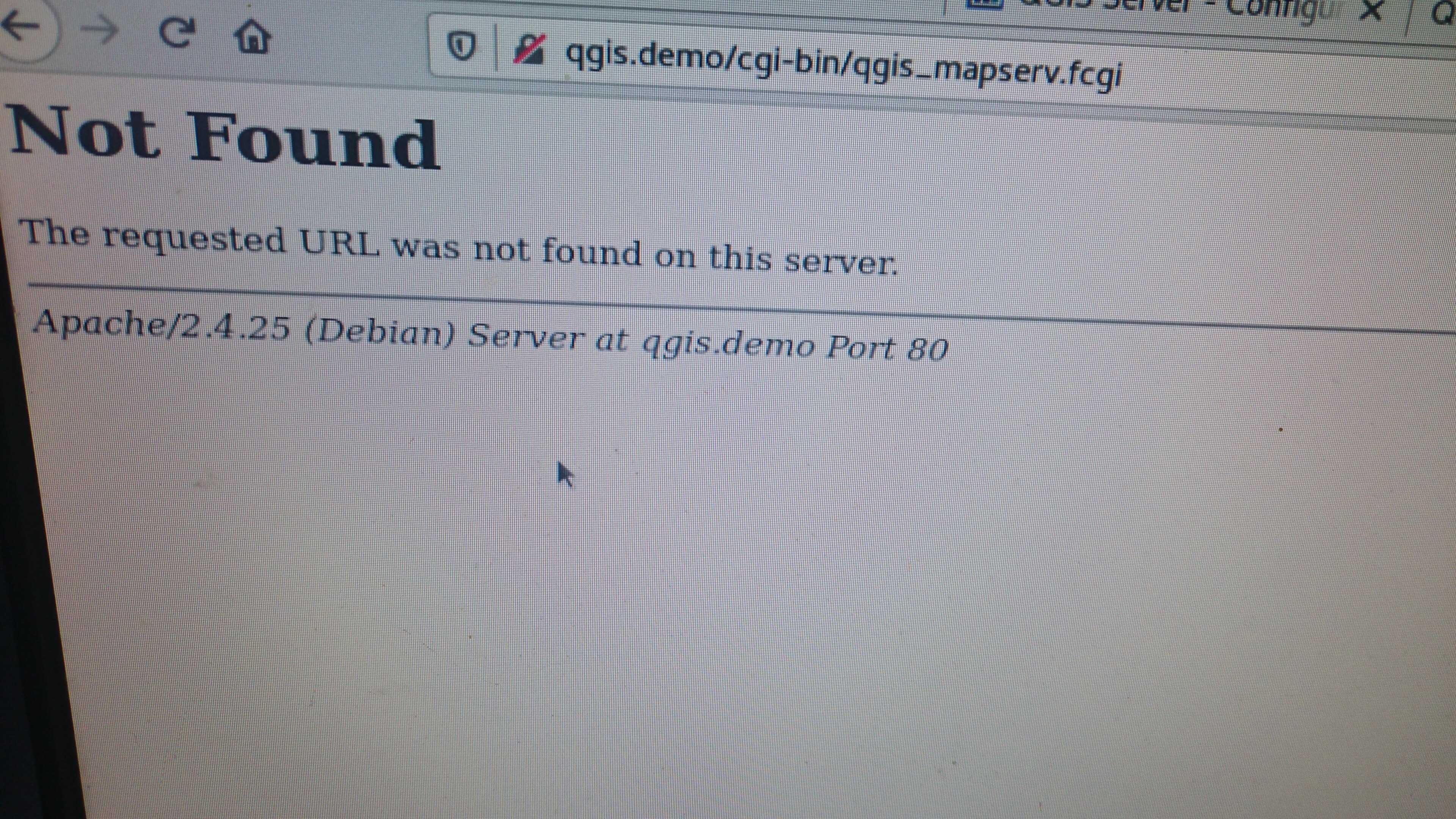

en entrant dans le navigateur :
http://localhost/qgisserver/cgi-bin/qgis_mapserv.fcgi?SERVICE=WMS&VERSION=1.3.0&REQUEST=GetCapabilities
ce ci m’envoie

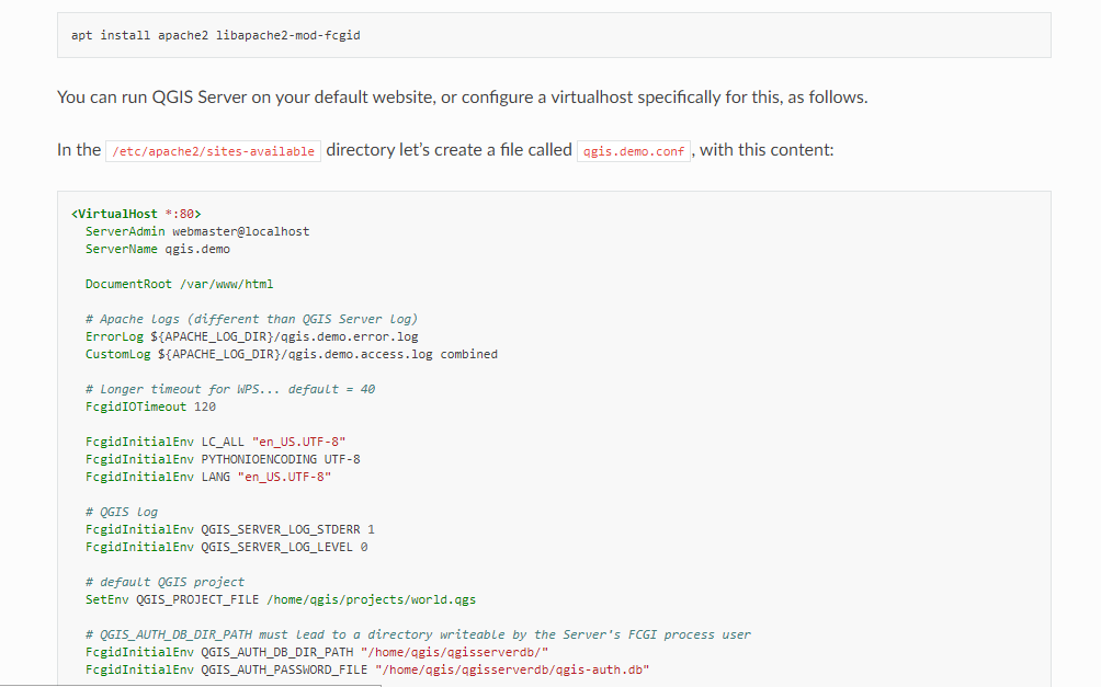

C’est ce qui arrive quand on copie/colle des commandes ou des fichiers de configuration sans chercher à les comprendre. :wink:
Ton navigateur est redirigé vers qgis.demo, qui bien entendu n’existe pas et ne t’appartient pas.
Dans ton hôte virtuel tu as dû coller :
ServerName qgis.demo
Au lieu d’écrire :
ServerName localhost

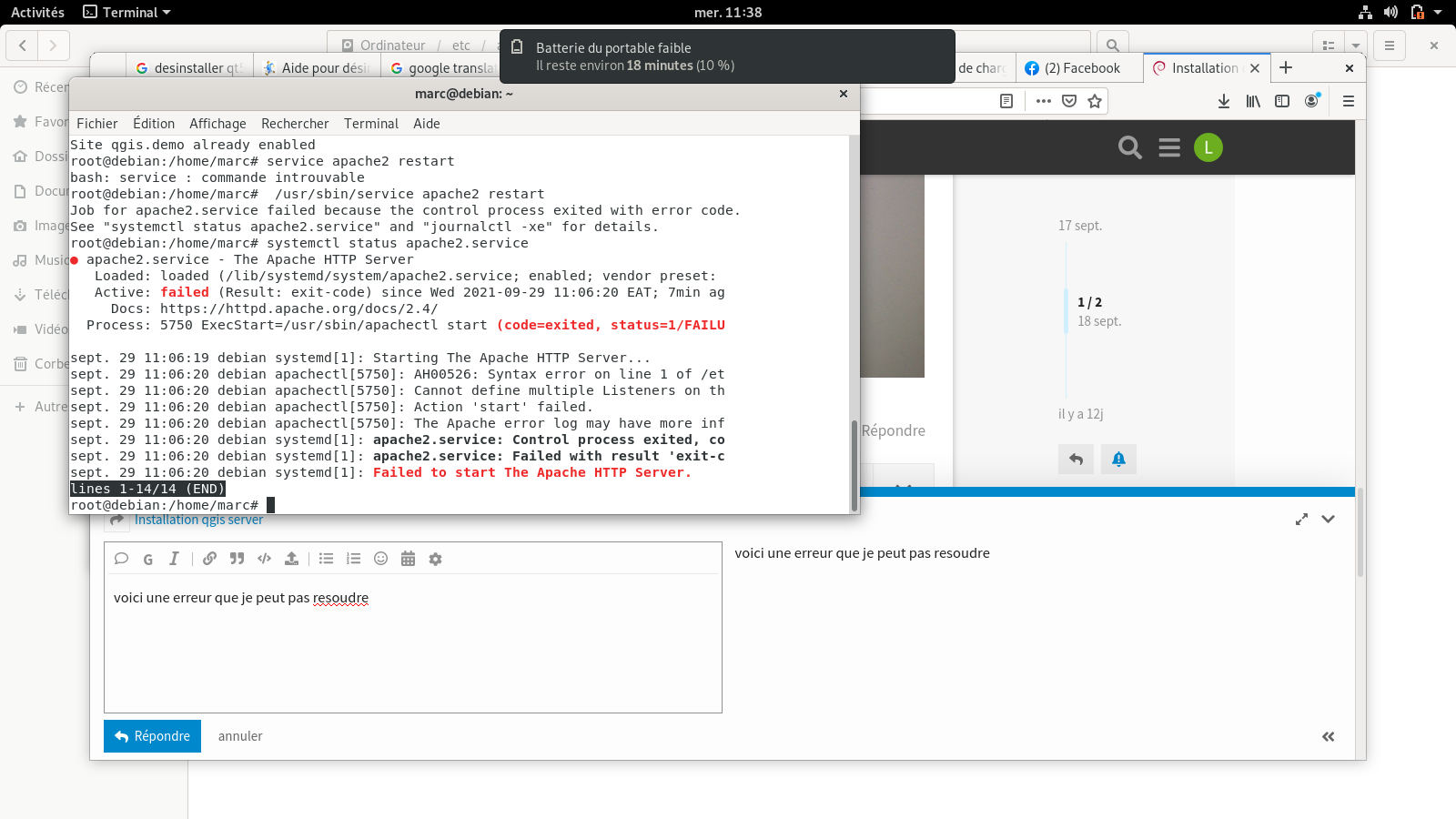

voici une erreur que je peut pas résoudre
quoi faire
Merci de faire un copier/coller des commandes et leurs retours plutôt que de poster des copies de l’ensemble de l’écran. Ce sera beaucoup plus léger et lisible.
Visiblement le serveur Apache n’arrive pas à se lancer à cause d’une erreur dans un fichier de configuration. Il faut donner le retour (en root) de :
apache2ctl -t
N.B. : pour obtenir un shell root il faut utiliser su - ou sudo -i et pas uniqument su
root@debian:~# apache2ctl -t
/usr/sbin/apache2ctl: 208: /usr/sbin/apache2ctl: /usr/sbin/apache2: not found
Action ‹ -t › failed.
The Apache error log may have more information.
root@debian:~#
Merci de lire le N.B. de ma réponse précédente. Tu n’es pas dans un vrai shell root.

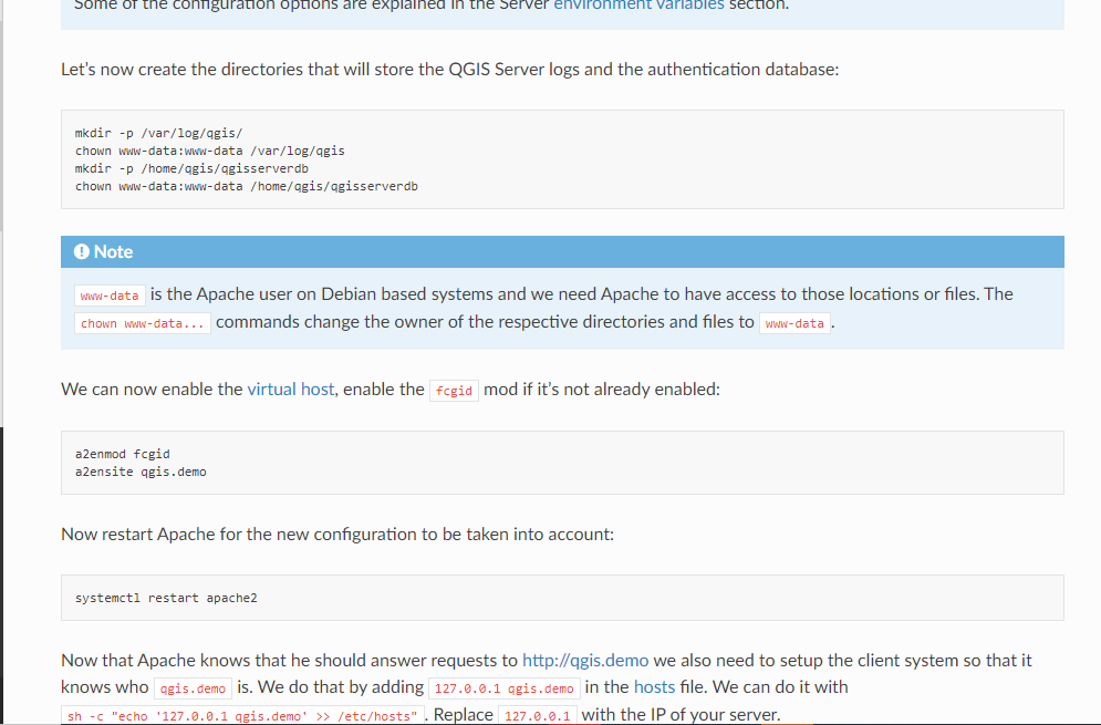

comment çà ce fait que fcgid n existe alors que j ai bien installer et aussi quand je reload apache le message job for apach2service faild
root@debian:/# apt-get install libapache2-mod-fcgid
libapache2-mod-fcgid est déjà la version la plus récente (1:2.3.9-4).
root@debian:/# a2enmod fcgid
ERROR: Module fcgid does not exist!
root@debian:/# systemctl reload apache2
Job for apache2.service failed.
See « systemctl status apache2.service » and « journalctl -xe » for details.
