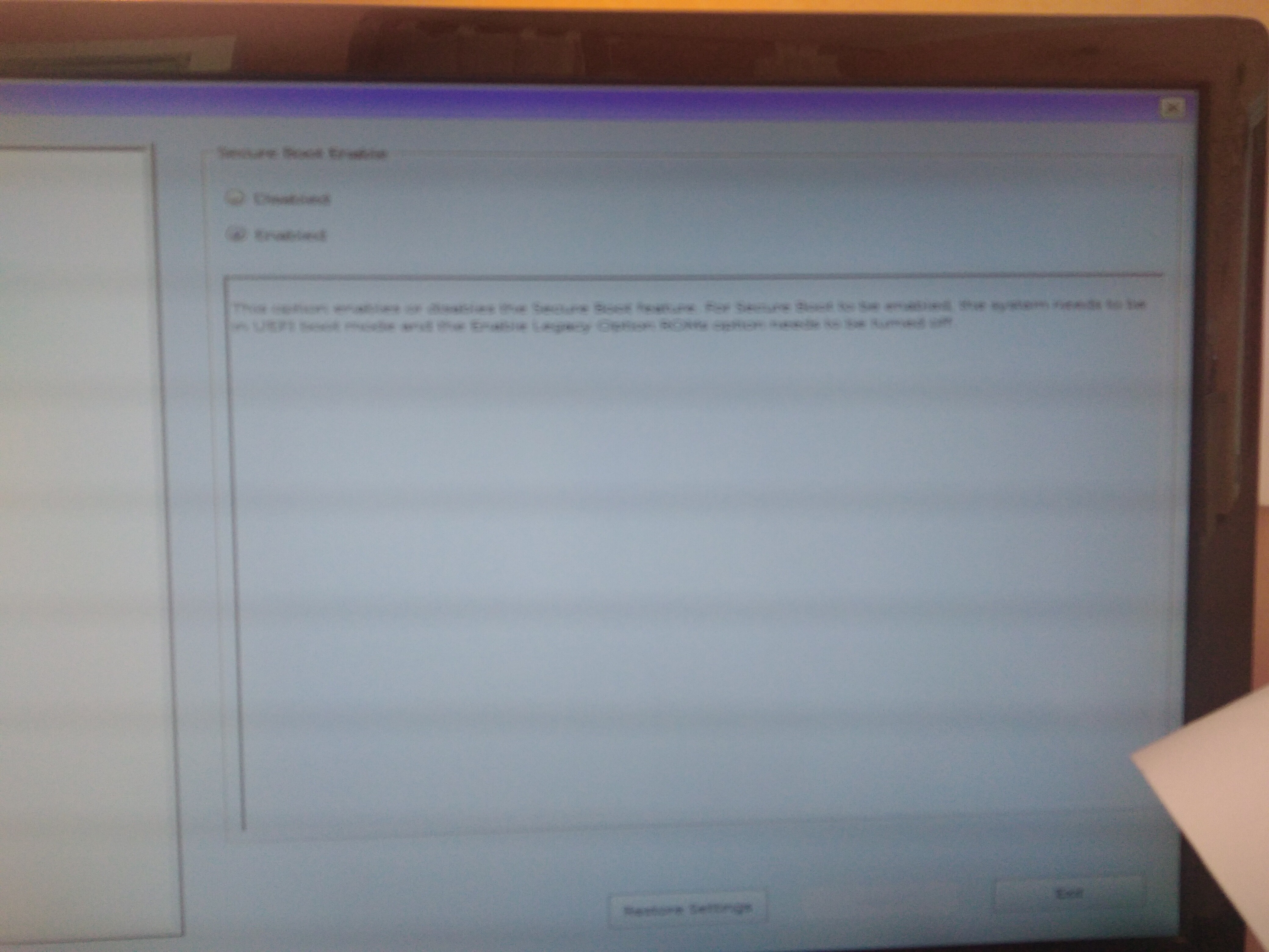

Le boot secure est en desable

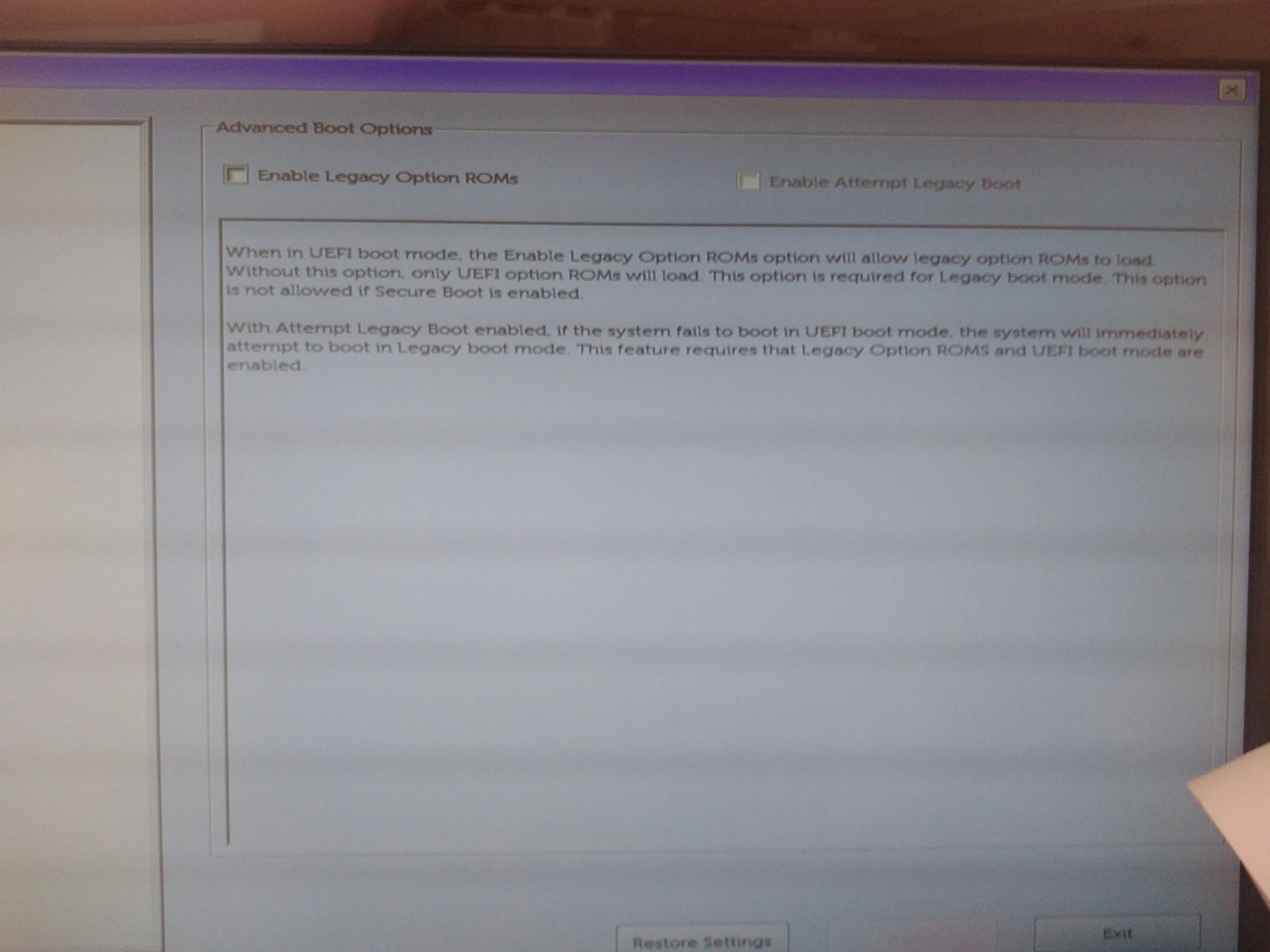

Oui désolée elle est tellement floue que je l’ai confondue avec une autre. Mais j’ai desablé la sécurité du boot.

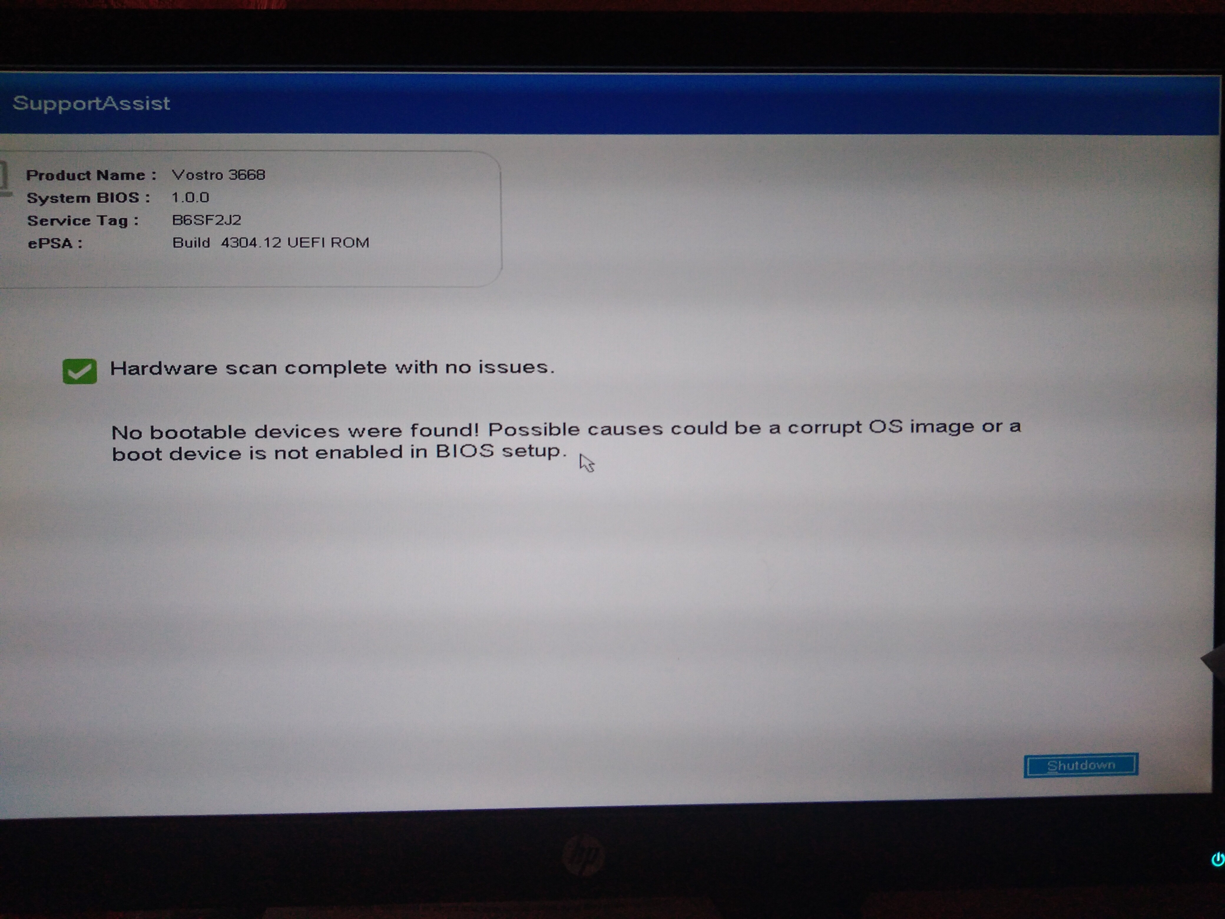

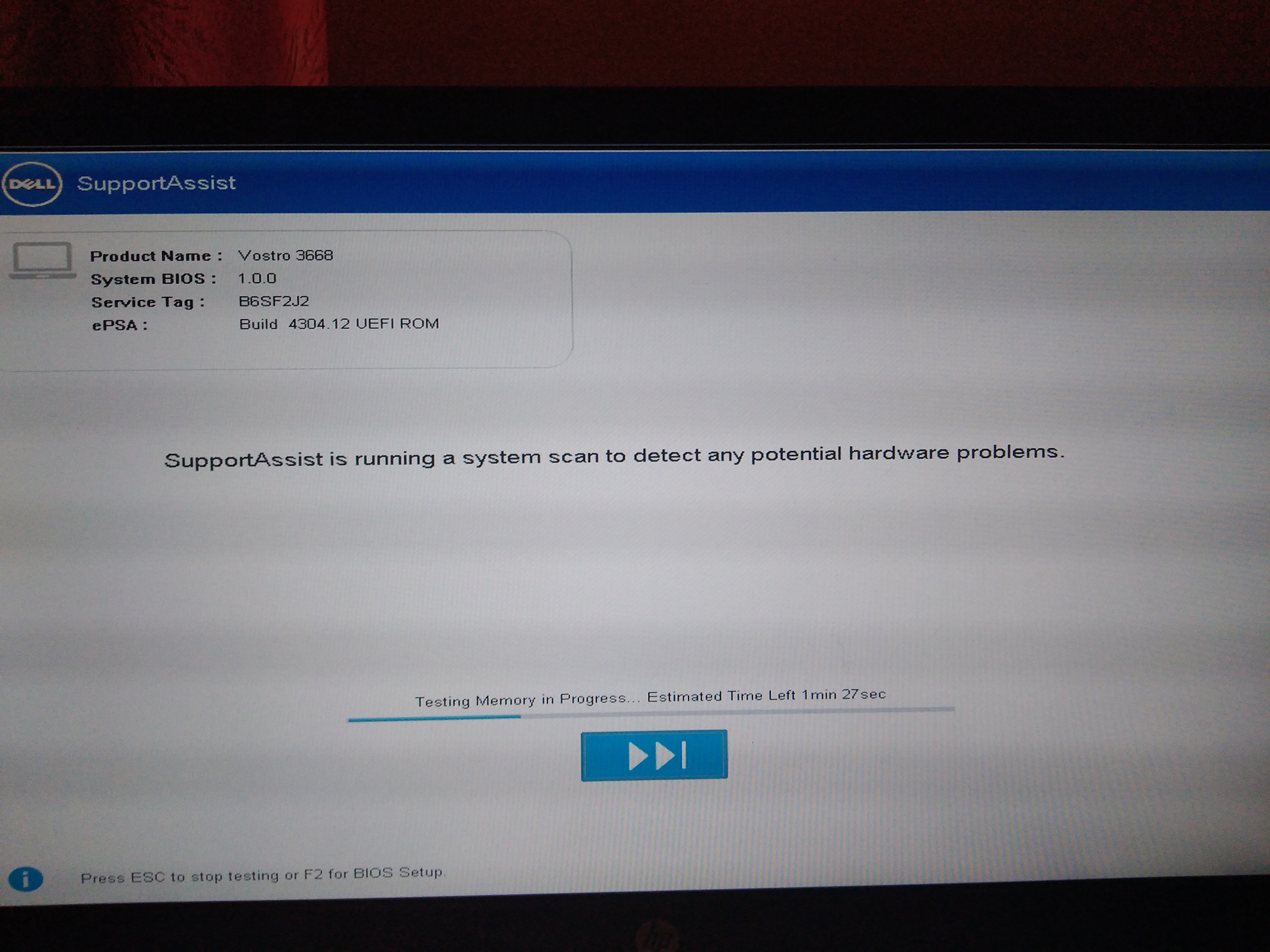

Les 2 dernières images sont du à l’assistant de dell qui se lance à chaque fois que j’allume le pc pour finir l’install
ou même après être passée par le mode recovery de l’installateur (pour tenter qq manip)
C’est ça la cata (enfin pour moi)

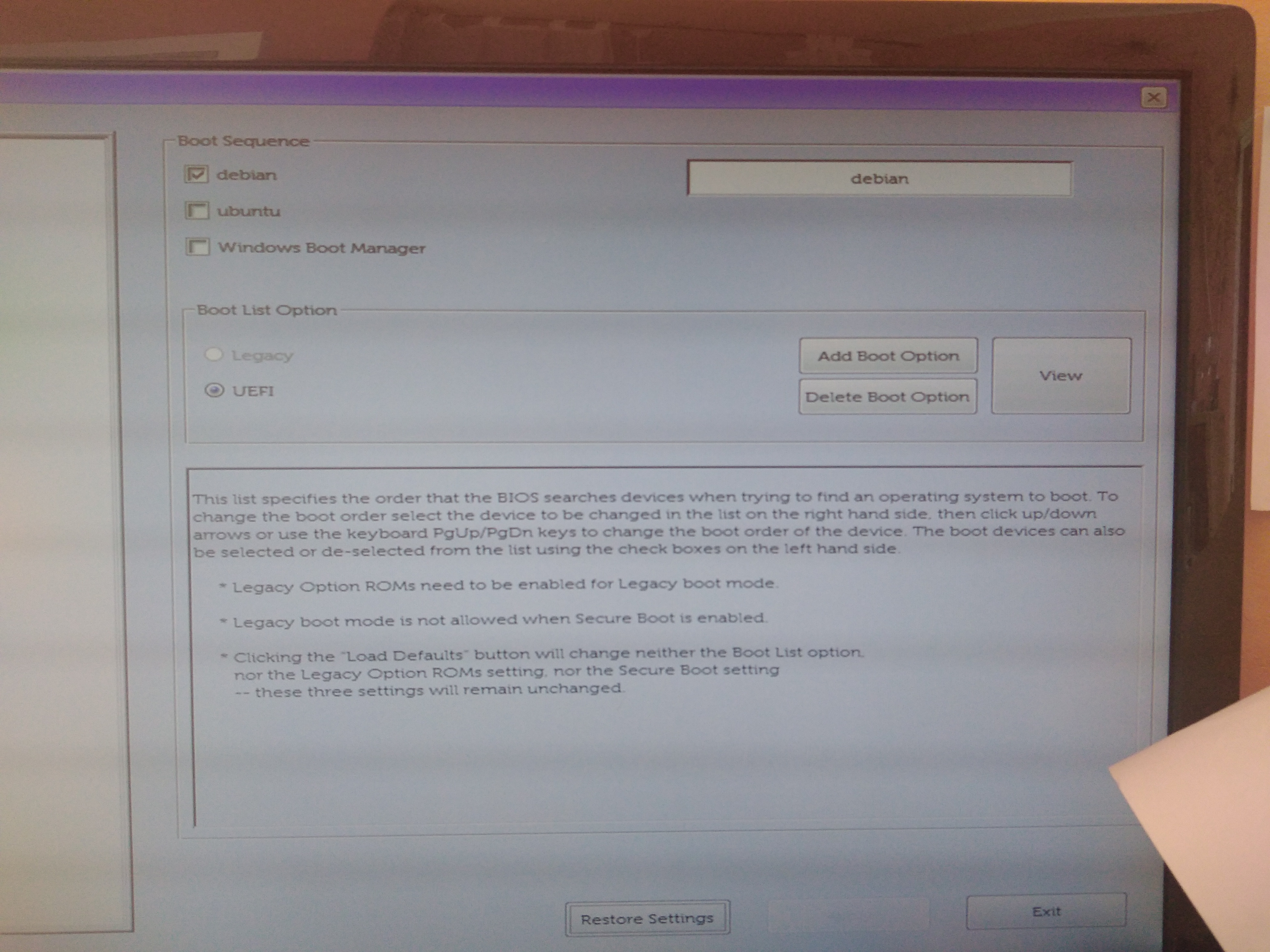

Alors voici ce que j’ai fait :

Il me fait encore le coup du testing (cf les deux dernières images de mon premier message) puis

  • Je mettrai « torough » pour le fastboot. Comme ça, tu es sûre qu’il est dévalidé.
  • Ensuite, j’ai l’impression qu’il te manque la partition /boot/uefi, puisque tu as UEFI d’activé ??? Ton ancien disque devait en avoir une, mais pas le nouveau SSD.
    Est-ce que tu démarres bien sur ta clef USB avec UEFI d’activé ? As-tu choisi un partitionnement manuel ? Regarde de ce côté… (aide ici).

Bonjour , pour le AHCI , c ’ est ok , on voit d’ ailleurs que le SSD est maintenant accessible ,
puisque tu peux y creer des partitions .
Le truc du " testing " , c ’ est qu ’ en fait il ne trouve pas de systeme d’ exploitation a lancer .
