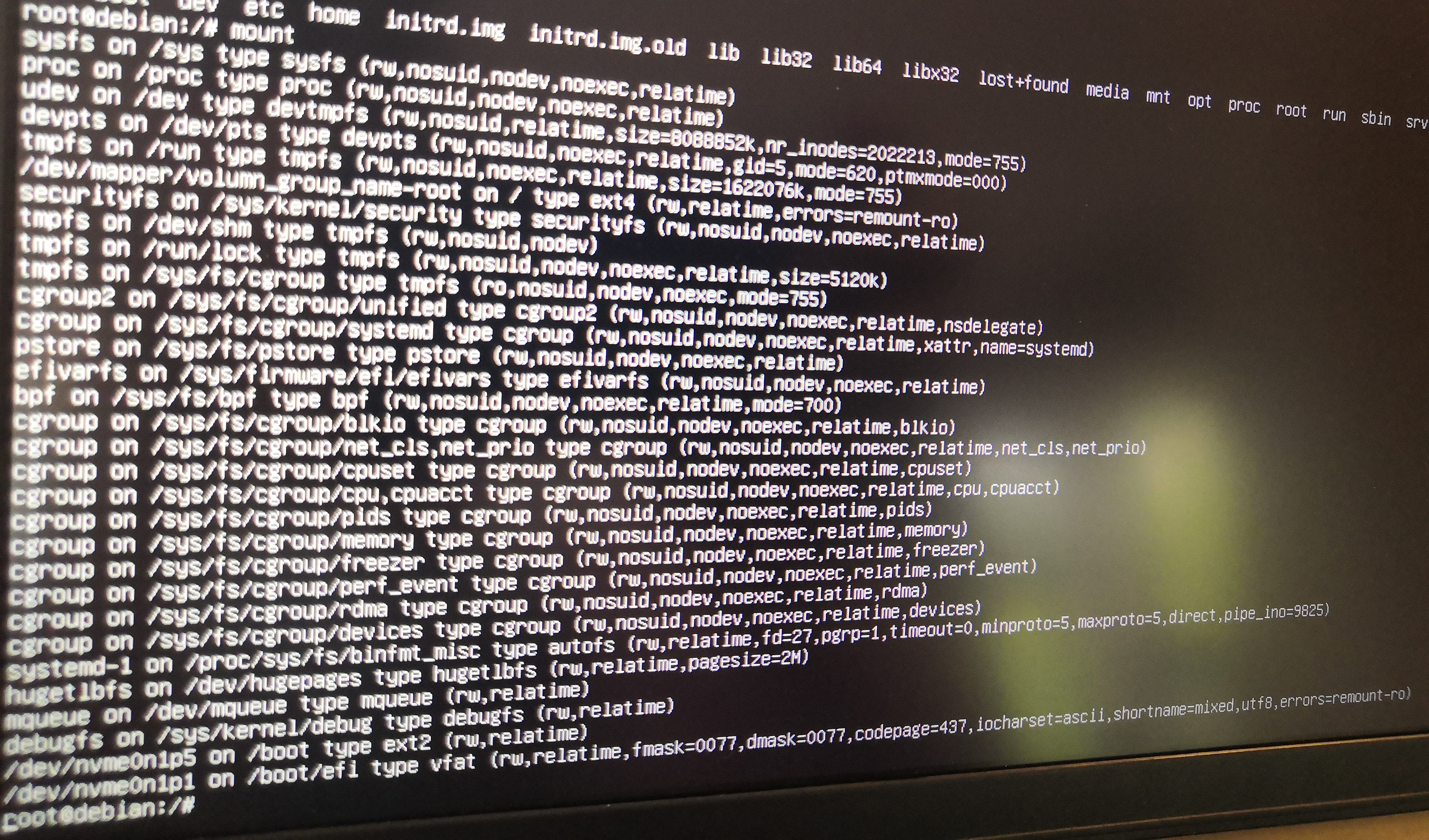

Et voici le résultat de la commande mount (désolé pour la qualité)

Rien. Le fait que le démarrage en mode rescue fonctionne indique que LVM et le chiffrement ne sont pas en cause. Je pencherais plutôt pour un service qui ne démarre pas correctement, et plus particulièrement le gestionnaire de connexion graphique.
As-tu essayé de démarrer en runlevel 2 (pour ne pas lancer l’interface graphique) ?
