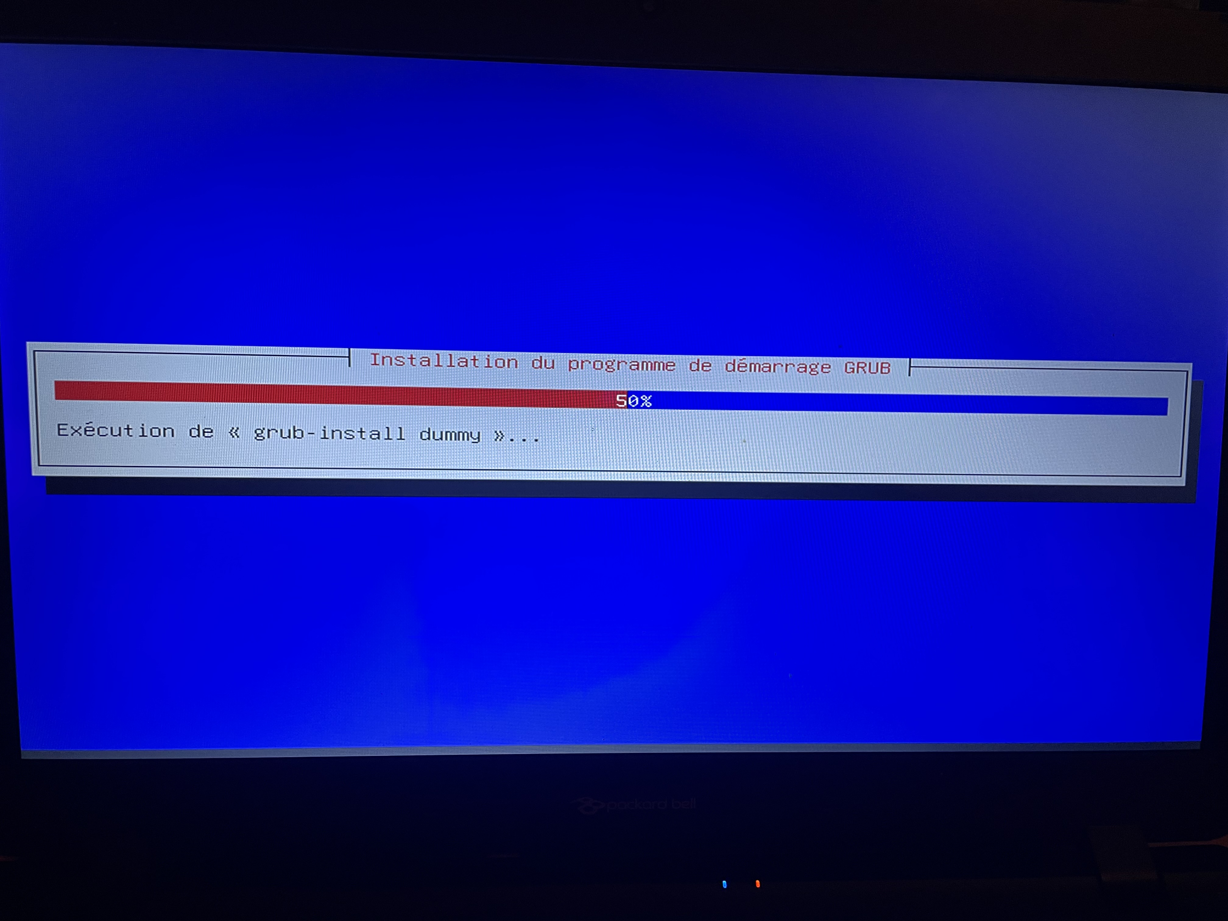

  • Nakedeb arrive à 50% de l’étape de l’installateur : Installation du programme de démarrage GRUB (Execution de "grub -install dummy) . Et plus rien.
  • Debian 13 Net Install : plante assez vite. Je n’arrive pas à l’étape du partitionnement du disque.
  • Linux-Mint : J’arrive même pas à l’étape du choix de la langue à utiliser pour la suite de l’installation. Le logo s’affiche et puis plus rien.
  • Debian 13 DVD : Idem que Nakedeb. Ne va pas plus loin qu’à 50% de la même étape de l’installateur
J’espère ne pas avoir fait d’erreurs dans ces infos .. j’ai pris des notes. Mais voilà, c’est un peu brouillon.
  1. Donc récap :
  • L’ISO de Nakedeb peut démarrer en Live via DVD, USB dédié et SSD Ventoy.
  • Je ne peux aller au mieux au delà de selon l’image d’installation :
(img de l’installateur console. Etape de l’installation du prog. de démarrage de GRUB : grub-install dummy)
