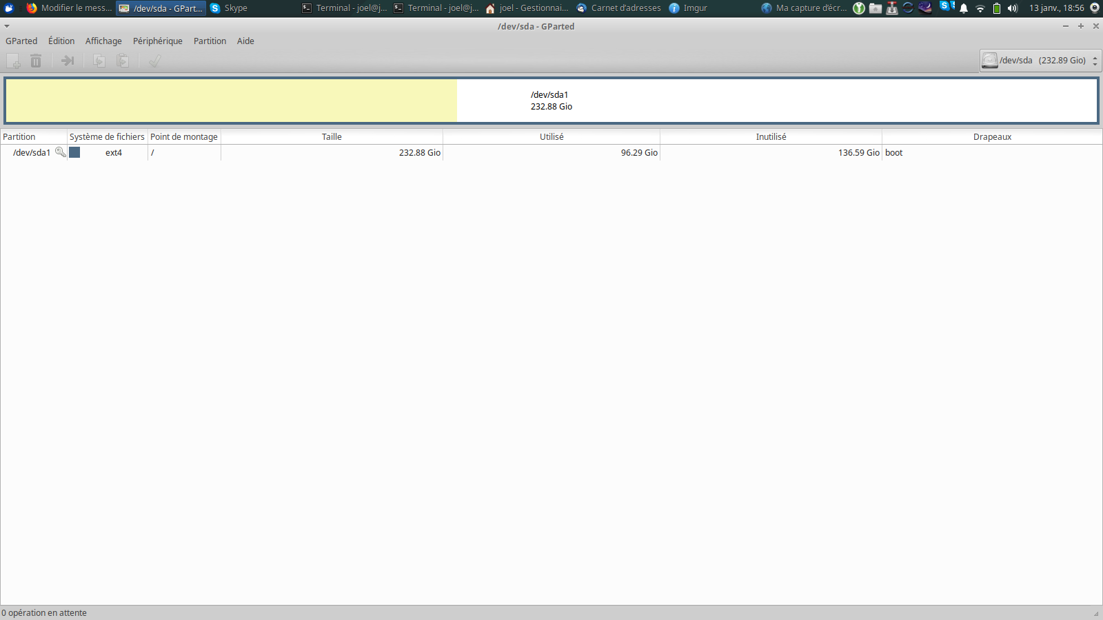

Voici la capture d’écran qui est dans ton message sur ubuntu-fr :
Je ne pense pas que tu puisse réduire la taille du système de fichiers qui est utilisé comme fichier racine du système ubuntu en cours d’utilisation qui fait fonctionner Gparted,
ça reviendrait, pour faire une image, à scier la branche sur laquelle tu es assis.
Mais tu peux utiliser une version Live ubuntu ou autre debian
et utiliser Gparted pour réduire la taille de la partition du système de fichiers
Dans la limite de l’espace libre de la partition, il n’y a pas de souci. Et c’est rapide.
Il m’est peut-être trop tard mais j’en jurerai…
Il suffit de scier du bon côté :wink:
Ce que l’on ne peut pas faire, c’est déplacer la partition active.
Dans cette exemple, il est possible de réduire sda1 de 100 Go par exemple (ou moins)

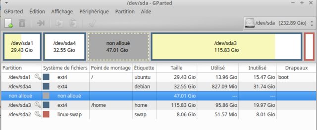

J’espère que tout le monde va bien en cette période. Depuis la dernière fois j’ai un peu avancé, une asso locale m’a aidé à revoir mes partitions et nous étions prêts à installer une Debian 10 en double boot, mais le confinement est arrivé
est il possible de m’aider à installer une Debian 10 (que je vais charger sur ma clé Multisystem) en double boot ?
pas facile de suivre tes besoins
un système ( sans le home nécessite plusierus dizaines de gigas, cela dépend de l’utilisation ). Actuellement je conseille 50Go pour une utilisation complète.
sur ta partition d’échange, tu mets le reste, tu peux même y mettre le home, je ne vois pas l’intérêt d’avoir sur le mêm disque plusieurs partitions qui ont le même but, avoir des données.
Le tout à condition de faire des sauvegardes régulières.
