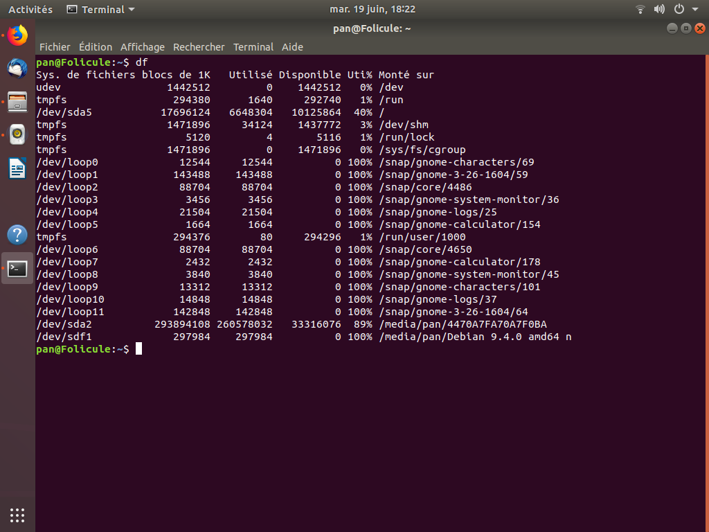

Poste nous le résultat de
$ df
De ce que je comprends bien la partition en question (280Go) prend 90+% du disque dur. Tu n’as pas beaucoup de marge de manoeuvre.
À part prendre des risque inutiles pour gratter de l’espace en fin de partition, je vois pas de solution.

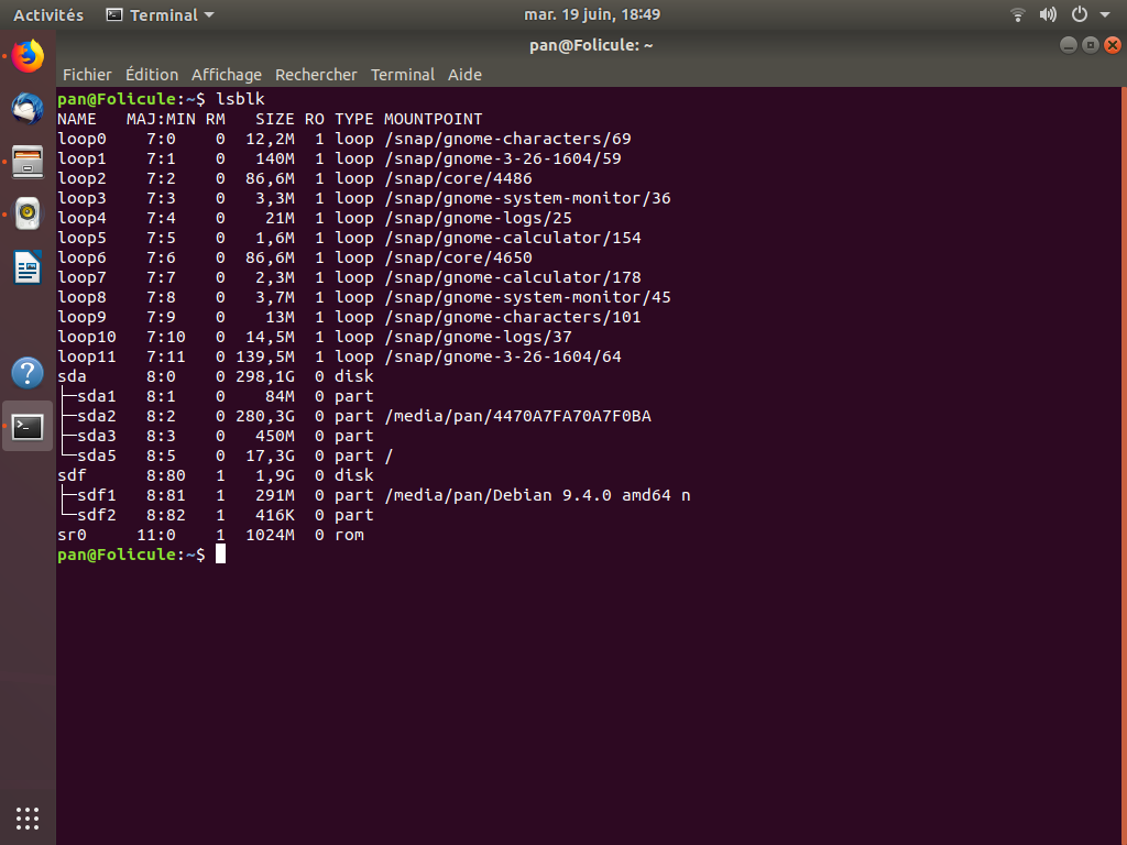

lsblk
est beaucoup plus parlant
exemple
lsblk

Tu vois qu’avec 20 Gb on est à l’aise pour installer Debian

c’est pas l’installe qui me pose problème, c’est le nettoyage sélectif de tout le reste du disque… sda2 contient 233,3G de donnees a conserver et le reste a supprimer definitivement
donc c’est facile tu installes Debian sans reformater sda2 et tu feras disparaitre les fichiers windows en commande avec des rm -R des dossiers inutiles
