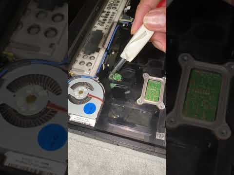

On a essayé de débrancher la pile qui alimente la puce CMOS mais ça n’a rien donné, et apparemment sur ce modèle le mot de passe n’est pas sur la puce CMOS, il faut carrément shunter la puce EEPROM qui contient le BIOS elle-même.
C’est techniquement pas facile à faire, et surtout je n’ai pas confiance en ma capacité à tout rebrancher correctement après.

Soit c’est l’eeprom, soit c’est Lenovo en espérant qu’ils acceptent (mais ce n’est pas garanti).
Tu ne peux même pas flasher le bios en plus si les ports USB sont désactivés pour les clefs.

J’avais vu cette page mais la méthode des « trois tentatives de mot de passe » ne déclenche pas le « system disable » (donc pas d’affichage du code à retenir).
Enlever la pile du CMOS ne sert à rien.
Et shorter la puce est un truc que je n’ose pas trop faire, surtout que j’ai vu à quel point il faut démonter la machine pour y arriver et que je ne sais pas du tout si j’arriverais à la remonter ensuite.

Si le bios est protégé par mots de passe il faut voir avec celui qui l’a mis en place … sinon la méthode du flash est pas si compliqué que ça lorsque l’on regarde les bonnes vidéos, (démonté le clavier c’est pas si compliqué).
L’autre solution l’amener dans un magasin pour qu’il fasse le reset du mots de passe ou de contacter Lenovo pour une autre méthode.
D’après ce que j’ai lu il faut shorter l’eeprom, je ne sais pas si tu peux flash le bios dans ce cas de figure
Oui enfin je fais pas ça sur l’ordinateur de quelqu’un d’autre.
La vidéo montre bien trop de points de vulnérabilité qui risquent de casser au démontage ou de ne pas pouvoir être remontés (par moi, je veux dire).
