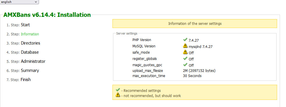

merci pour ta réponse, effectivement je les maitrises pas . c’est pour installer amxbans et hlstats qui sont actuellement sur un debian 8 depuis 2012 et je voudrais passer à 10 voir 11 pour mettre à la fois mes serveurs et les softs, puisque j’ai passé mes serveurs sur 11 actuellement.
voilà ce que ca me donne et pour amxbans.
mysqlnd c’est dans le paquet php7.4-mysql
de fait tu peux très bien utiliser mariadb sans soucis particulier je pense.
