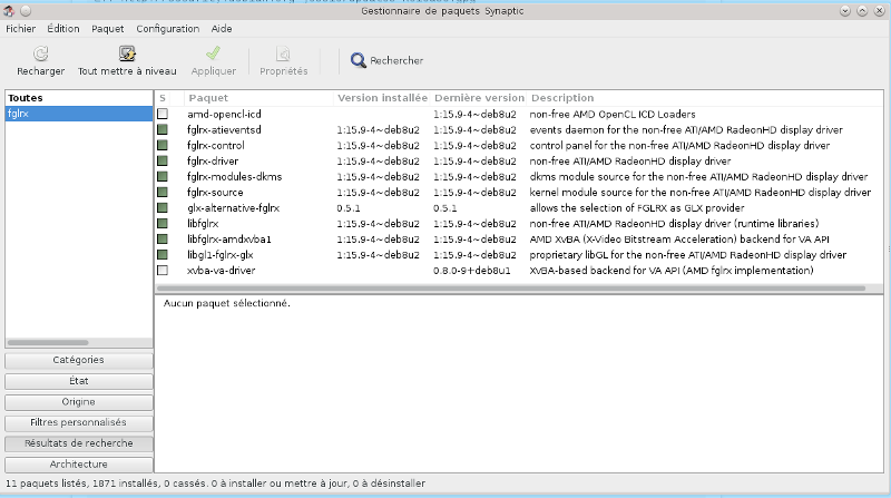

Je crois qu’il te manque quelques paquets pour fglrx, notamment fglrx-source.
Voilà ceux qui sont installés chez moi (debian 8.4 - KDE avec radéon3) :
Installe ceux qui te manquent, redémarre et dit nous ce que çà dit.
