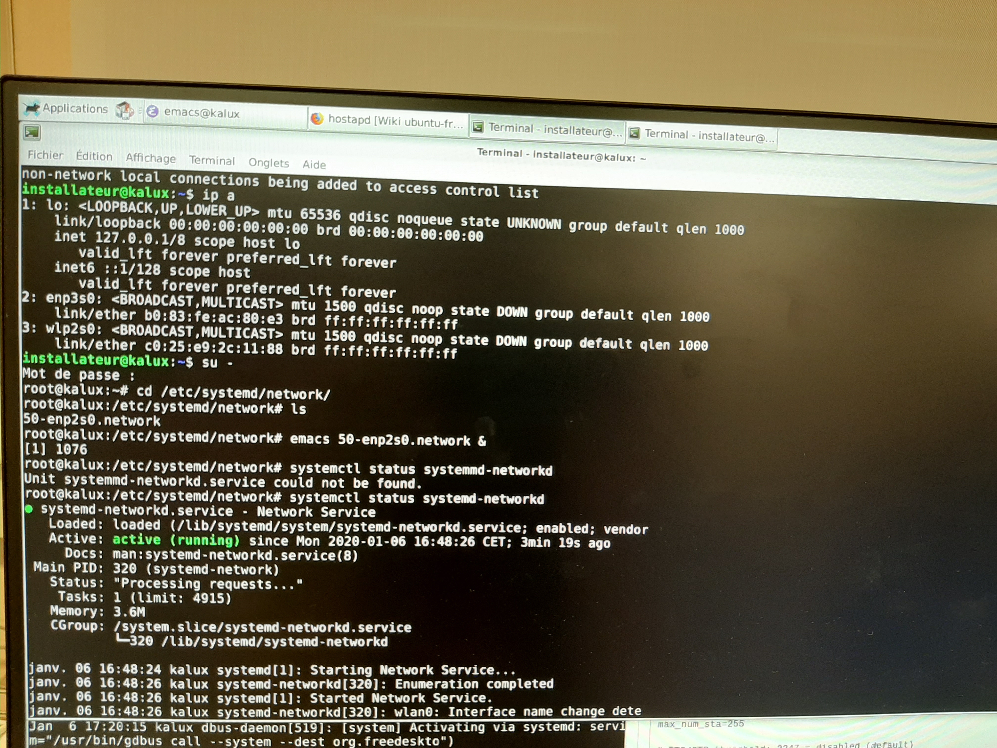

Je viens vers vous pour une aide une orientation voila j’ai inséré la carte wifi tl-wn881nd sur ma machine et je suis coincé lorsque je fait en utilisateur Ip a sa saffiche belle et bien les epn3sp et wlp2s0 comme sur l’image mais quand jessai d’accéder au fichier etc/systemd/network et je met « ls » je ne vois pas la ligne ou c’est ecris 50. Enp… la carte que j’ai inséré sur ma machine, je ne comprends rien enfaite cette image c’est que j’ai réalisé en tp mais j’essaie de reproduire la même chose chez moi je n’arrive pas. Si quelqu’un pourrais m’aider à comprendre ce que je dois faire merci.

La capture que tu montres n’a rien à voir dans l’absolu avec de la config wifi, c’est juste une série de commandes de diagnostic et de vérification concernant le réseau.

Donc c’est là que je soupçonne une méthode particulière de configuration, qui doit reposer sur une configuration que tu mets dans le fichier /etc/systemd/network/50-<nom de ta carte wifi>.network que tu dois >créer<, c’est pour ça que tu ne le vois pas.
Ce qu’il y a dedans, ça, je ne peux pas le deviner, c’est ce qu’on a du t’expliquer quand on t’a fait créer le fichier avec emacs.
