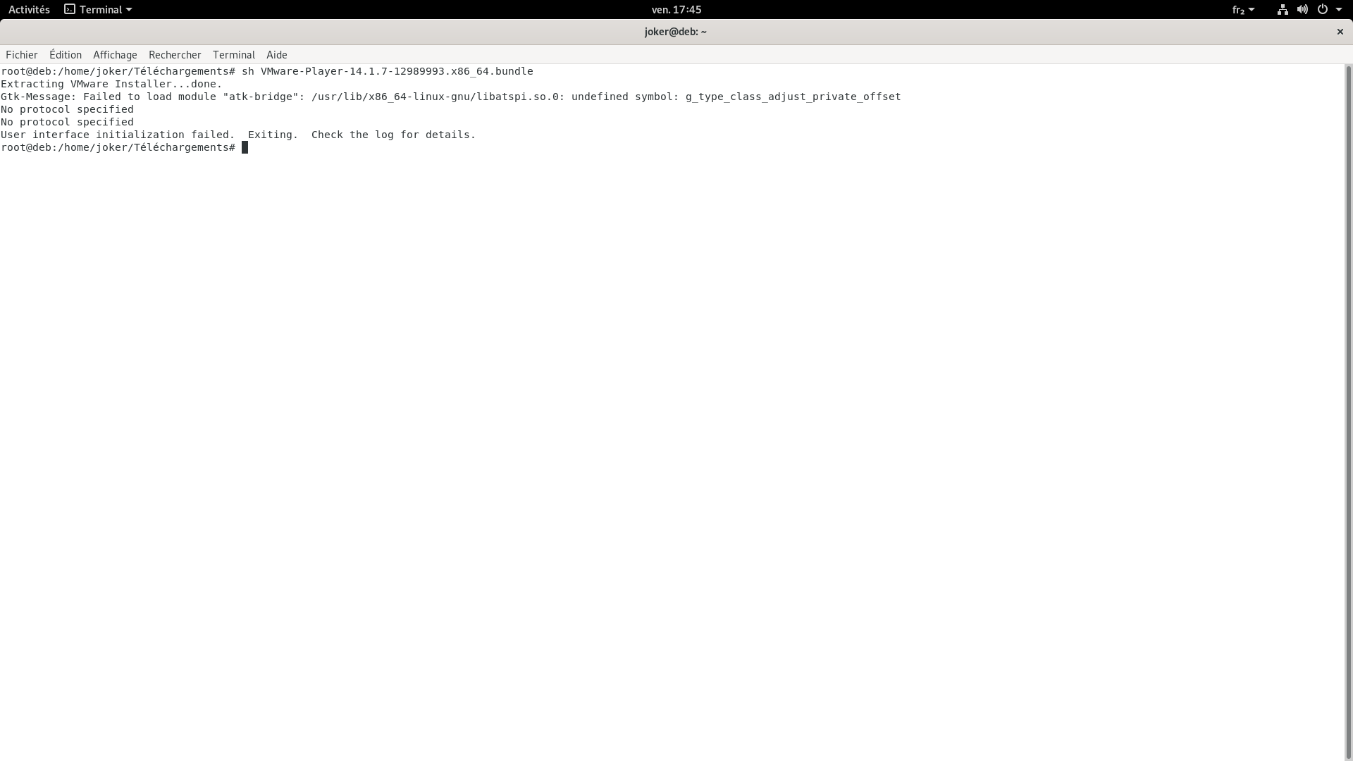

Je viens de passer sur debian 10, et je voudrais installer vmware 14 ou 15, celle qui voudra…
A l’execution du bundle téléchargé sur le site de vmware voici le message d’erreur que j’obtiens :
sh VMware-Player-14.1.7-12989993.x86_64.bundle
Extracting VMware Installer...done.
Gtk-Message: Failed to load module "atk-bridge": /lib/x86_64-linux-gnu/libatspi.so.0: undefined symbol: g_type_class_adjust_private_offset
No protocol specified
User interface initialization failed.  Exiting.  Check the log for details.
mon_ecran
J’ai déjà essayer de charger le module atk-bridge mais sans succès, notamment :
export LD_LIBRARY_PATH=/usr/lib/vmware/lib/libatspi.so.0:$LD_LIBRARY_PATH
et # apt install gtk2-engines
merci pour vos suggestions de résolution…

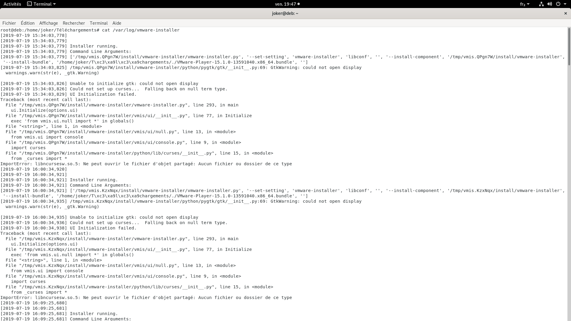

quant aux log, j’ai un peu de mal à les interpréter :
log-vmware-installer

Je ne vois pas les images c’est trop petit je n’arrive pas à lire tes extraits de log.
Tu pourrais plutôt copier coller le texte des choses ?
C’est mieux pour citer/copier/coller des bouts, et les captures c’est illisible, faut cliquer, c’est ch…
ok, voici le texte des logs en copié collé :
root@deb:/home/joker/Téléchargements# cat /var/log/vmware-installer
