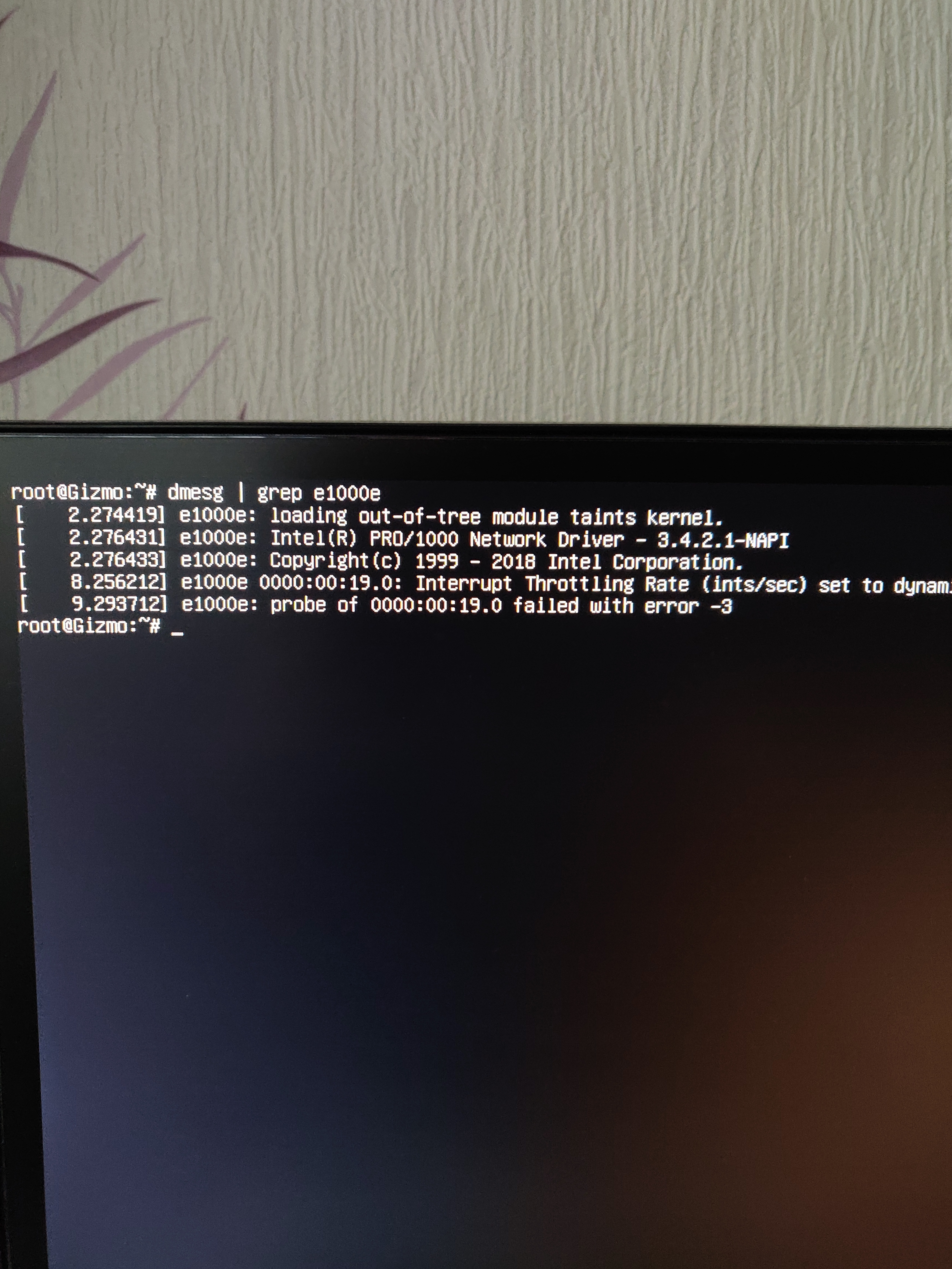

Seulement, le module ne démarre et retourne l’erreur suivante: e1000e - probe failed with error -3

@Leezio : Quelle actions as-tu effectuées exactement à partir du site d’Intel ? Quel module/pilote as-tu utilisé ? Comment l’as-tu chargé ?
La version 3.2.6-k du pilote e1000e affichée sur l’image que tu as postée correspond à celle incluse dans le noyau 4.9 de Debian, pas à celle d’un des pilotes disponibles sur le site d’Intel.
Tu peux charger le module avec le paramètre debug=n avec n=1 à 16 pour augmenter la verbosité des messages.

Voici la procédure que j’ai suivi:
  1. tar zxf e1000e-3.4.2.1.tar.gz
  2. cd e1000e-3.4.2.1/src
  3. make install
  4. rmmod e1000e
  5. modprobe e1000e
  6. reboot
J’utilise le pilote officiel sur le site Intel en version 3.4.2.1. (https://downloadcenter.intel.com/download/15817?_ga=2.91103258.1826176059.1543150930-2005552809.1543092243)
Note: Aucune info en plus avec l’activation du debug.
Merci de votre aide.

Ce n’était pas le cas sur la première image. Sur la seconde, on voit que le module du noyau est encore chargé automatiquement très tôt, je suppose que c’est parce qu’il est encore dans l’initramfs qui n’a pas été reconstruit avec update-initramfs. Mais visiblement le pilote plus récent ne change rien, l’erreur est la même.
Vraiment aucun message supplémentaire, même avec le niveau maxi (16) ?
Oui, aucune info, même message d’erreur.
J’ai mis à jour le initramfs via un « update-initramfs -u ».
Maintenant, le nouveau pilote est chargéau démarrage, mais l’erreur est la même avec une ligne en plus en haut.
Je pense que le pilote du noyau n’est pas en cause, car dans les deux cas il y a la même erreur.
Juste pour être sûr, comment passe-tu le paramètre debug=16 ?
modprob e1000e debug=16 ?
