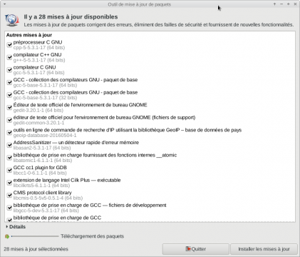

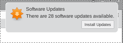

Depuis quelques mois, j’ai passé mes deux ordis sous Debian, depuis Ubuntu. Pas au même moment, mais je croyais de la même façon (et avec sources.list identique). Pourtant…
Sur le premier (Wheezy puis Jessie), continue de s’afficher à intervalles réguliers l’« Outil de mise à jour des paquets ». J’accepte généralement toutes les mises à jour proposées, en profite pour essayer d’en apprendre un peu…
Sur le second (Jessie), plus aucun avis ne s’affiche, et lorsque j’interroge l’« Outil de mise à jour des paquets », il m’affiche systématiquement que « Tous les paquets sont à jour » ! Voyant un décalage se créer entre les deux appareils, je lance donc périodiquement la mise à jour par ligne de commande. Ça marche, mais… j’aimerais comprendre la cause du problème, et retrouver sur le second un fonctionnement régulier !
Comment pourrais-je faire ?

Merci pour ces adresses. Elles m’ont suggéré de taper en ligne de commande :
# gpk-update-viewer
et de braver la mise en garde :
Gtk-Message: GtkDialog mapped without a transient parent. This is discouraged.
L’interface de mise-à-jour s’est alors affichée, en en proposant 81 (!), que j’ai acceptées. 12 minutes plus tard, c’était fait.
Il ne me reste plus qu’à retrouver une notification automatique des mises à jour disponibles. Ça progresse !

Ah pardon, ça m’avait échappé. Effectivement, si ce paquet a été ajouté, ceci explique cela.
