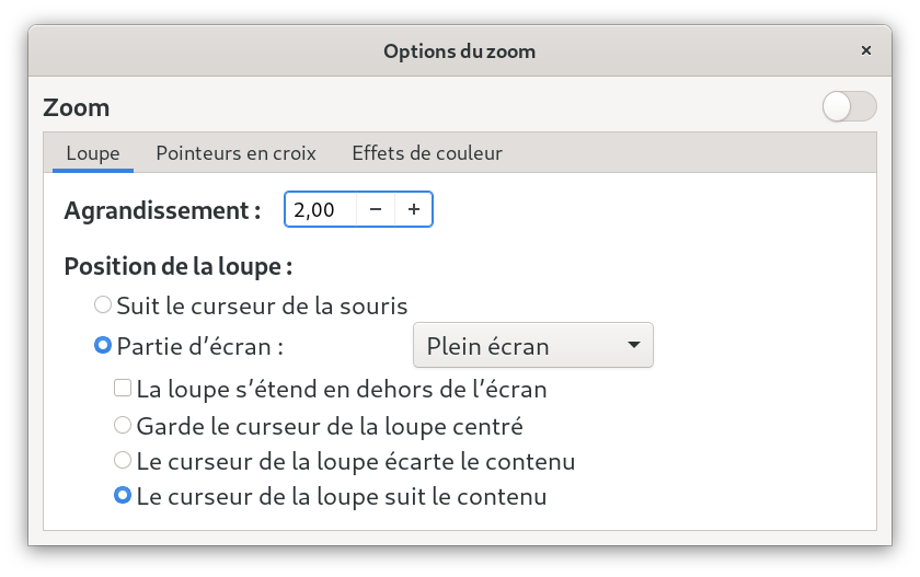

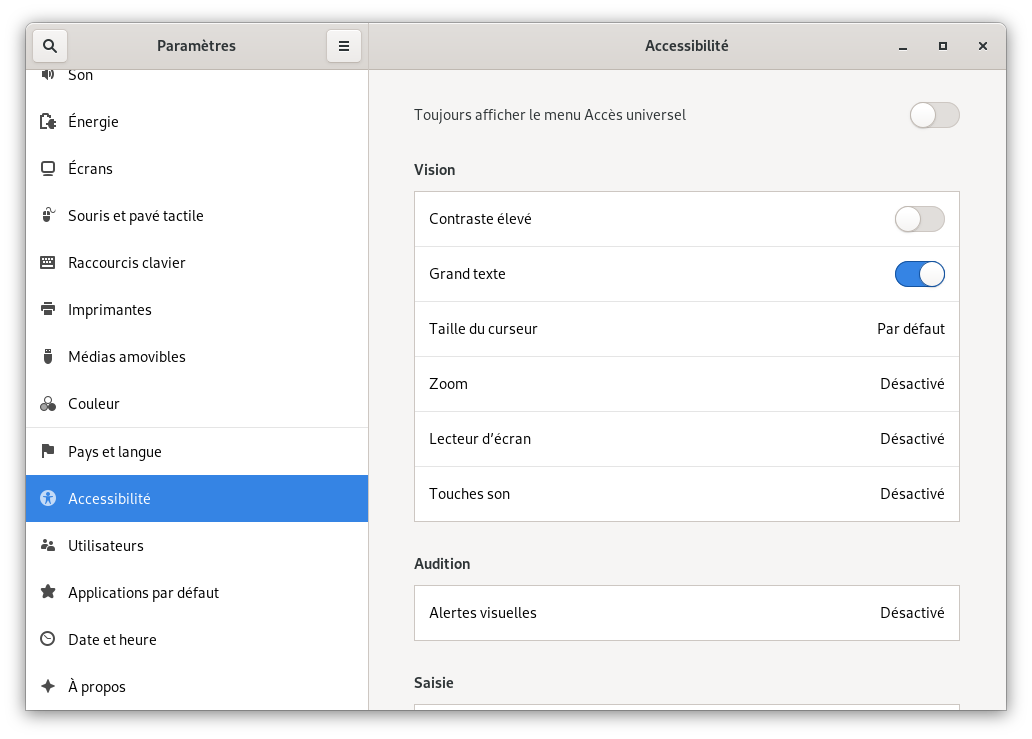

Ce que justement permet l’option d’accessibilité grand texte et zoom dans les options de Gnome :wink:
Le premier augmente drastiquement la taille de la police des menu, fenêtre, bureau applications.
Le second permet de zoomer au choix une partie ou tous le bureau, voir une application.
Maintenant c’est actif/inactif il y a pas encore de possibilité de modifier le ratio.

Très bien cette option gnome
Pour le zoom on peut choisir le facteur ( comme disait Jacques Tati)
