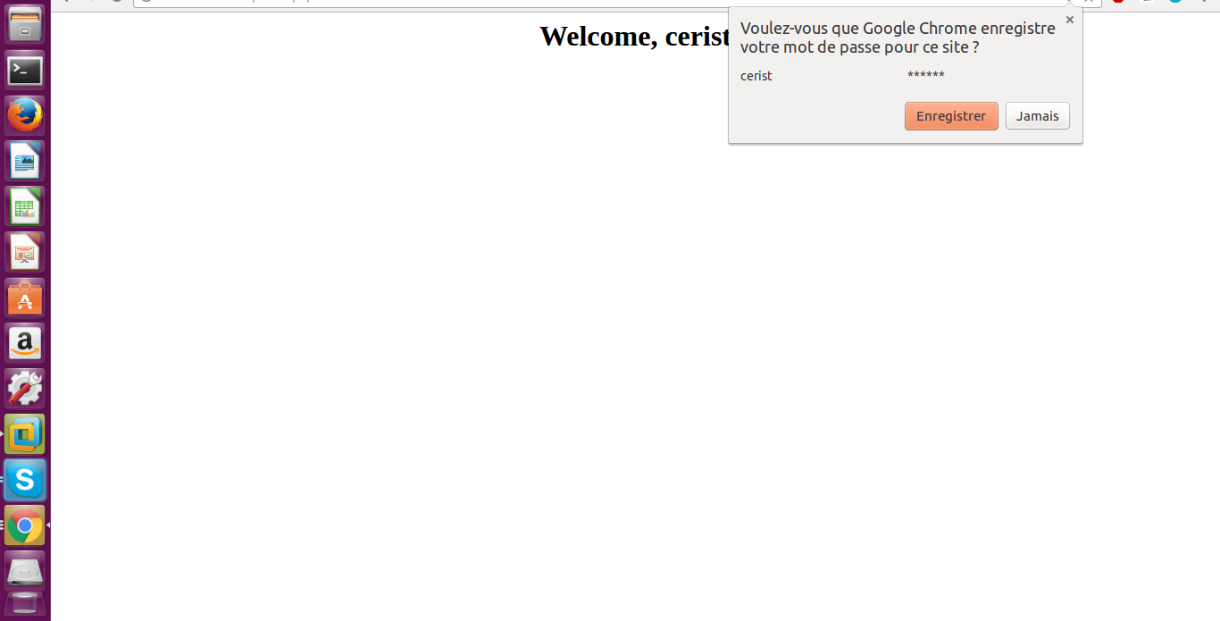

jusqu’à maintenant j’ai réussi a mettre en place un serveur web opérationnel avec une interface web pour se connecter (authentification par session)

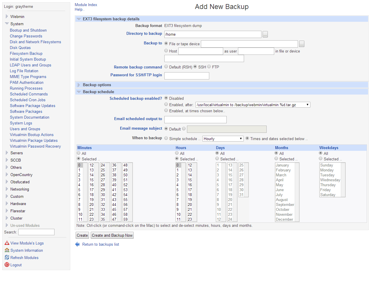

voir ce qui peut etre pompé dans webmin :grinning:
Filesystem Backup fsdump.wbm.gz Backup and restore filesystems using the dump and restore family of commands.
ho ho ho merci encore :slight_smile: je suis passé par tout sa en ce moment j’utilise debian sans interface graphique je veux tout faire en ligne de commande :stuck_out_tongue: et sans utiliser une db

merci @Almtesh j’ai reussi a le faire maintenant mon gros souci est que mon script.sh ne s’execute pas :frowning: j’ai envie de pleurer serieux lol
pourtant je lui ai donné les droits j’ai cherché dans php.ini pour permettre a la fonction exec de marcher mais toujours rien
voila mon script.php
