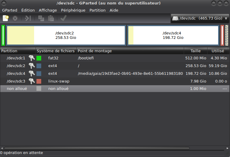

Un exemple concret serait bienvenu pour comprendre de quoi tu parles exactement.
debian-fr

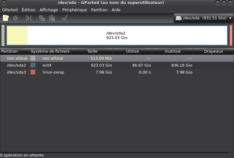

(oups) désolé voici les partitions sur disc dur externe
debian2
Excusé mon cotés distrait :confused:

Sur le disque sda, l’espace de 513 Mio est trop grand pour être expliqué par l’alignement, et le fait que la première partition présente ait le numéro 2 me laisse penser que cet espace était occupé par la partition n° 1 qui a été supprimée.
Merci pour ce cours sur les partitions, et bien sur pour ta réponse :slight_smile:
Oui effectivement une partitions a été supprimé sur le sda.
Je cherchais à installer de manière un peu maniac sans avoir cet espace disc non alloué.
Donc si je comprend bien je ne peut rien y faire?
Bien sûr que si. Tu peux parfaitement utiliser cet espace lors de l’installation ou après.
OK,
je vais réinstaller en manuel donc, car j’ai essayé avec gparted de prendre les partition existante et ensuite de les redimensionner ou autre et je ne suis pas arrivée à enlever ces espace vide
Est-ce que cela vaut vraiment la peine de réinstaller pour récupérer 512 Mio, soit 0,05% de la capacité du disque de 1 To ?
Gparted pourrait redimensionner la partition /dev/sda2 pour occuper l’espace non alloué au début du disque si la partition n’est pas montée, mais cela nécessite de recopier tout son contenu, soit presque 1 To, ce qui est une opération très longue. A mon avis, là encore, ça n’en vaut pas la peine.

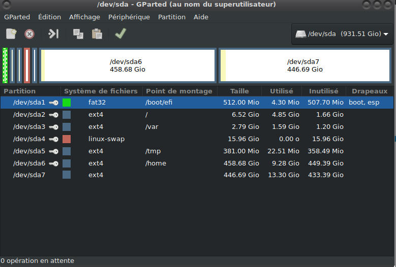

bon bien voila au final sur mon sda
sda
pas d’espace vide il me semble que ceci est un peu plus “propre”
La partition pour /tmp me semble un peu petite avec 400 Mo. Il faut espérer qu’aucune application n’aura besoin d’y enregistrer un gros volume de données. Par exemple certains programmes de gravure de CD/DVD créent une image temporaire du contenu à graver dans /tmp par défaut ; rien que pour un CD-R cela peut occuper jusqu’à 700 Mo.
