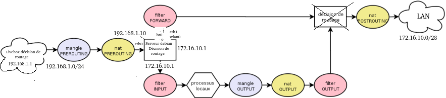

Si on suit ce schéma (plus facile pour moi que d’autres), les machines du reseau local ne sont pas concernées par les règles des chaines INPUT et OUTPUT de la table filter puisqu’elles sont dans le reseau 2 (LAN).Par contre je peux mettre des règles les concernant dans la chaine FORWARD de la table Filter.
Donc si je veux permettre l’écoute sur le port UDP d’une des machines du LAN, je dois renseigner cette chaine :
iptables -I FORWARD -p udp -m udp --dports 3478-3481 -d 172.16.10.0/28 -j ACCEPT
La décision de routage (juste après le cercle rose Nat prerouting) correspond-elle au pont br0 (redirection des paquets en fonction de leur destinataire) ?

Dans le message situé un petit peu plus haut, j’ai joint un schéma. Je l’ai adapté à mon cas en mettant la livebox à la place de ‘décision de routage 1’ et mon serveur-debian à la place de ‘décision de routage 2’. Est-ce bien cela ?
Pour faire plus simple, je te joins mon schéma du reseau. Je ne suis pas trop satisfait. Mais faut bien avancer !

Ce schéma est obsolète car il manque beaucoup de nouvelles chaînes. Par exemple la table mangle comporte 5 chaînes, mentionnées dans le texte de la page en dessous alors que le schéma n’en montre que deux. Il y a aussi une erreur : la décision de (re)routage en sortie est mal placée. Elle ne traite que les paquets sortant des chaînes OUTPUT, et non ceux sortant des chaînes FORWARD. Et il manque la décision de routage initiale en sortie avant les chaînes OUTPUT.
Dans tes modifications, la mention “livebox décision de routage” en entrée est inappropriée : la décision de routage de la livebox est interne à la livebox et n’a rien à faire dans ce schéma qui décrit un fonctionnement interne à ta passerelle.
La signification des mentions d’adresses IP autour de la décision de routage d’entrée n’est pas claire. Celle du dessous laisse entrendre que seuls les paquets destinés à l’adresse 172.16.10.1 sont envoyés dans la chaîne INPUT puis aux processus locaux (couches supérieures de la pile TCP/IP). Or cet aiguillage vers INPUT s’applique à toutes les adresses locales à la machine, c’est-à-dire configurées sur une de ses interfaces, donc 192.168.1.10 et toute la plage de loopback 127.0.0.0/8.
Pour finir, la mention des réseaux et leurs plages d’adresses à l’entrée et à la sortie du schéma est inappropriée car ce schéma, je le répète, décrit un fonctionnement interne et s’applique quels que soient l’interface et le réseau d’entrée et/ou de sortie.
