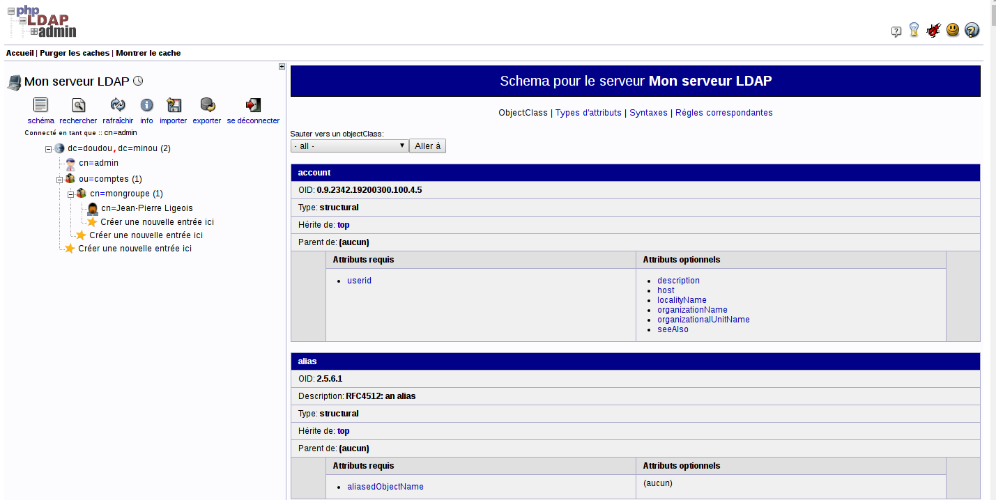

Bon, j’ai réussi à faire tourner mon serveur Ldap.
La config de base est Ok.
Et j’ai réussi à installer et paramétrer PhpLdapAdmin, et à créer des objets !

Bon, les users sont créés.
Et sur mon portable client, j’ai ouvert une “session” dans xterm, avec mes users du serveur Ldap.
donc, bien ! :slight_smile:
Par contre, il ne me crée pas le /home correspondant. Et Le client ne prend pas en compte la gestion du mot de passe. C’est à dire que “su test” en tant que user simple, ne marche pas.
Par contre, en root, forcément, ça passe.

C’est bon pour le /home.
Il suffit de rajouter :
session required pam_mkhomedir.so skel=/etc/skel/
dans le fichier /etc/pam.d/common-session
par contre, le passwd ne passe pas … :frowning:
