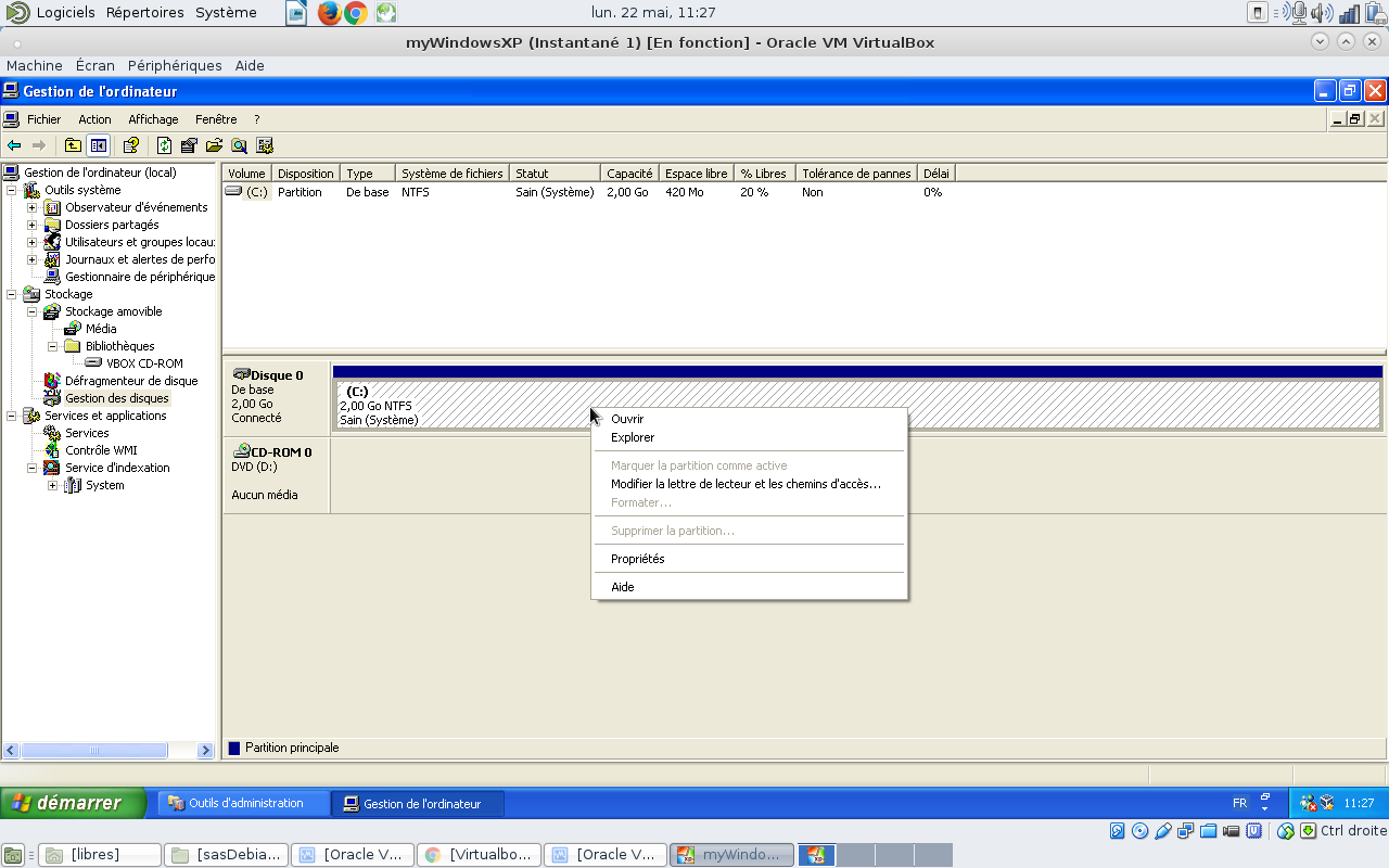

J’ai exécuté comme root dans un terminal X la commande
vboxmanage modifyhd MONVDI --resize MANOUVELLETAILLE
le compte rendu est OK:
0% … … 100%
Dans la configuration de l’invité XP de la virtualbox, MONVDI apparait bien avec une taille égale à MANOUVELLETAILLE
Mais, une fois XP lancé, le disque C a toujours son ancienne taille, et n’est pas extensible: la tentative de reproduction d’un très gros fichier à fini par échouer lorsque l’occupation de C a approché la taille ancienne.

J’avais déjà vu cette page. Mais sur mon invité XP n’apparait pas cette possibilité d’extension. Seuls les 2 Go de l’ancienne taille apparaissent. Pas les 1.5 Go supplémentaires non alloués.
Je joins une copie d’écran.
Ah oui, ça c’est bizarre.
Je ne sais pas si c’est possible, mais si ça se trouve, ton VDI doit être une partition et pas un disque (avec table de partition que tu peux modifier).

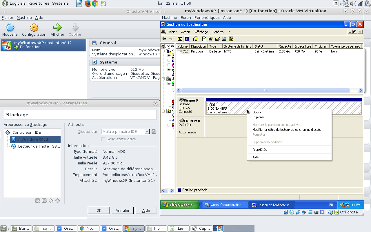

Bref, je crois que l’alternative, si tu as de la place c’est de copier sur un nouveau disque:
Oui, je pense que je passerai soit par un clonage, soit par une nouvelle création à partir de zéro (en espérant ne pas avoir tout oublié pour la création des fichiers partagés!!).
Pour info, voici une nouvelle copie d’écran où sont visibles la configuration du stockage sur la virtualbox (3.42 Go), et la gestion de disque sur l’invité XP.
