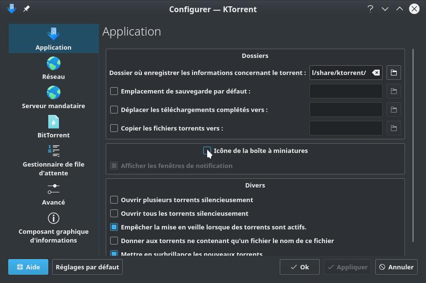

Certaines applications se mettent en zone de notification et ne sont pas vraiment arrêtées .Il faut aller dans les options de ton Kaffeine pour désactiver sa présence dans la zone de notification .Vu que je n’ai pas Kaffeine ,je te donne un exemple avec Ktorrent .
Merci pour vos réponses, mais je n’ai bien sûr pas trouvé la solution dans les options de Kaffeine, sinon je n’aurais pas demandé de l’aide.
