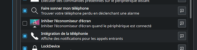

ou d’une application qui empêche la mise en vaille de l’écran. Comme KDEConnect par exemple ?
En effet KDEConnect est installé par défaut. Je vais voir s’il a un processus actif à l’ouverture de session, car le problème est que si je le désinstalle, apt va vouloir me supprimer des tas de logiciels, comme dés que je veux supprimer un logiciel intégré à KDE (j’en avais parlé dans mon sujet précédent).
En vous remerciant.
Il ne s’agit pas de le désinstaller mais de décocher l’option dans sa configuration :
Je ne suis pas chez moi, je regarderai ce soir. Mais je ne l’utilise pas (du moins pour l’instant) donc peut le désactiver totalement.
Bonjour, je vous remercie de votre aide.
Cependant, cela n’a pas permis de résoudre le soucis; n’utilisant pas KDE Connect je n’ai pas accès à ces paramètres. J’en ai donc killé les processus, mais l’écran n’a pas réussi à se mettre en veille.
