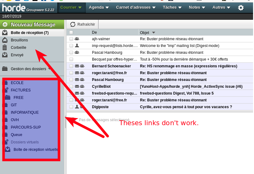

Horde 5.2.22, installé sur DEBIAN 9 à jour via Yunohost à jour également
Les liens dans la fenêtre courrier Trash, Draft et les dossiers personnels (menu de gauche par défaut ) ne sont pas fonctionnels. Si je clique, que nada, rien ne se passe

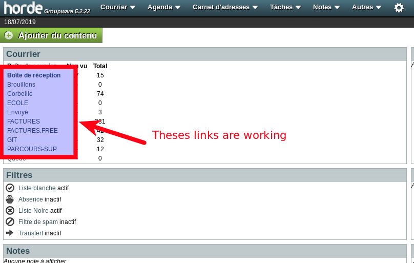

Par contre si je clique sur ces mêmes liens mais dans la fenêtre « portail » ils sont fonctionnels
Je ne sais pas pourquoi ils fonctionnent depuis le portail et non depuis le courrier et ceci pour les utilisateurs de La Horde de ce serveur

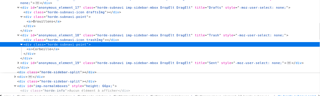

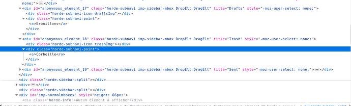

POUR LA PARTIE MENU DE LA FENETRE COURRIER
Je ne peux faire un click droit sur ces liens. Enfin si je peux mais si je le fais c’est un menu contextuel propre à la Horde, donc ça ne me propose pas cette option…
Par contre en examinant la page je crois avoir trouvé la section demandée

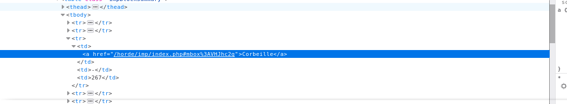

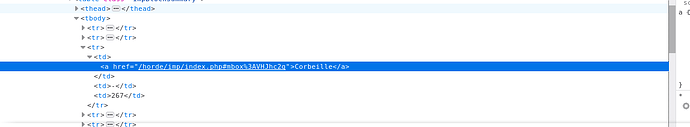

Pour la section PORTAIL fonctionnelle
là effectivement, on voit un lien fonctionnel aussi
Alors c’est normal qu’il ne se passe rien, donc, car effectivement, dans le cas qui ne fait rien, les liens ne pointent vers aucune url.
Donc c’est bien horde qui génère du code sans lien, pas une incompatibilité js ou autre.
