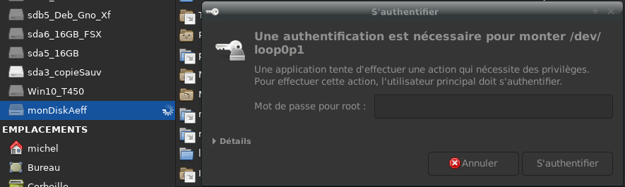

root@debT450:~#  ## Aussitôt après ça, le nouveau système de fichiers apparaît dans Thunar
root@debT450:~#  ##  mais il me faut entrer un mot de passe pour voir son contenu.
root@debT450:~#  ## Voir la capture d'écran en bas de ce message …
root@debT450:~#
root@debT450:~# ls -l /media/michel/
total 4
drwxr-xr-x 3 root root 4096 mai   28 17:08 monDiskAeff
root@debT450:~#
root@debT450:~# chown michel:michel /media/michel/monDiskAeff
root@debT450:~#
root@debT450:~#  ## Et après ça, la fenêtre popup de demande de mot de passe n'apparaîtra plus.
root@debT450:~#  ##  À la première surpression de fichier,
root@debT450:~#  ##   /media/michel/monDiskAeff/.Trash_1000  s'il n'existe pas, sera créé
root@debT450:~#  ##   et le fichiers supprimé ira dans la corbeille.
root@debT450:~#
Capture d’écran_2020-05-28_17-11-16
Avec quel gestionnaire de fichiers ?
Thunar d’XFCE
Marche pas avec PCManFM de LXDE. Du moins pas tant que je n’ai pas tapé de mot de passe. Ensuite je peux monter tout ce que je veux quelles que soient les permissions tant que le cache de sudo n’expire pas.
