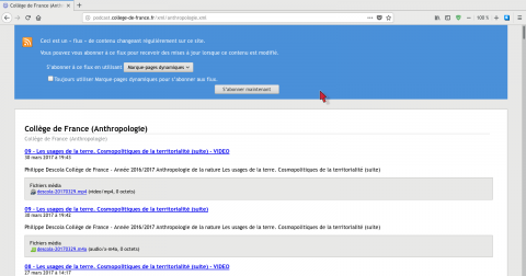

  • Firefox est un excellent lecteur de flux
Exemple avec l’adresse
http://podcast.college-de-france.fr/xml/anthropologie.xml
tu t’abonnes ou non, comme tu veux
tu selectionnes un flux, ici j’ai cliqué sur le premier lien:
tu selectionnes le cours qui a déjà eu lieu, tu peux regarder la vidéo directement dans Firefox:

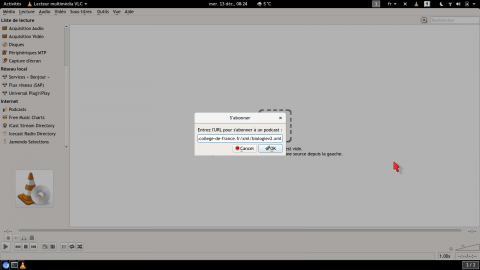

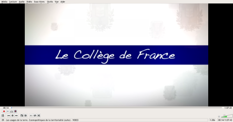

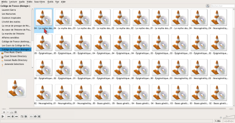

  • Deuxieme possibilité, utiliser vlc
ajouter le flux ,
Internet → podcast → cliquer sur le bouton +
et tu as accès aux émissions
Internet → podcasts → selectionner le nom du podcast
et lecture directement dans vlc

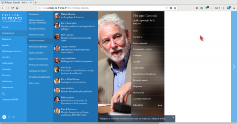

sur cette page
les 3 liens
Anthropologie
Archéologie
Biologie
En mettant podcast dans le search du site college de France on obtient aussi le lien général
Merci, c’est exactement ce que je souhaitais. Je suis pratiquement sûr que cette page n’avait pas les index il y a encore peu parce que :
