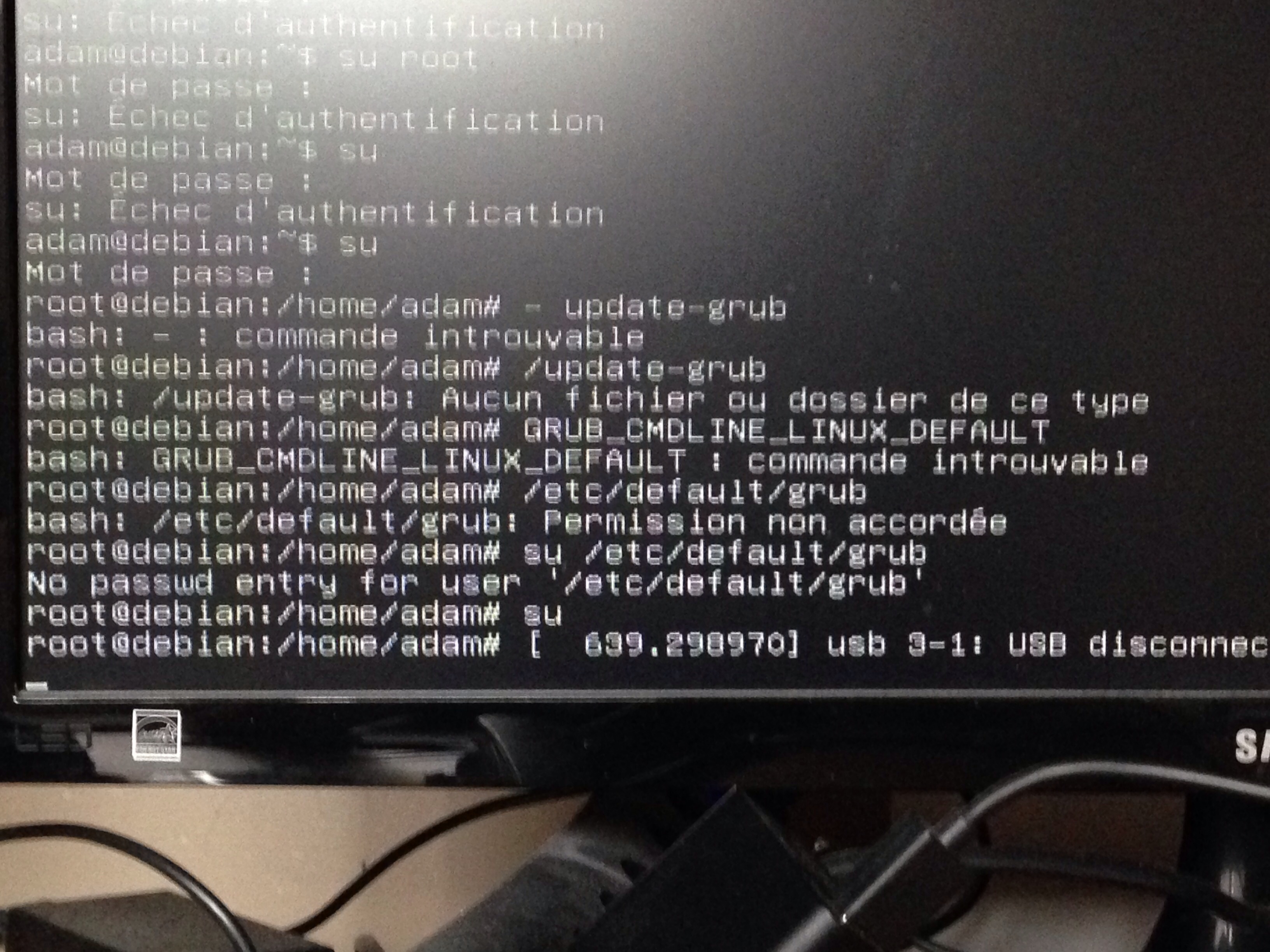

J’ai installé se Debian sur un disque entier de 465 go après bon je suis pas dedans. Donc il me reste encore de belle ligne de commande à tapé
image Bon je n’est pas les permissions même en root pour ouvrir le fichier, comment faire ?
Normal, même root ne peut pas exécuter un fichier non exécutable…
J’ai écrit “modifier” /etc/default/grub, pas “exécuter”. Et exécuter “update-grub”, pas “- update-grub” ni “/update-grub”.
Faudrait lire un peu plus attentivement car les ordinateurs sont encore très bêtes et ne tolèrent pas l’approximation…

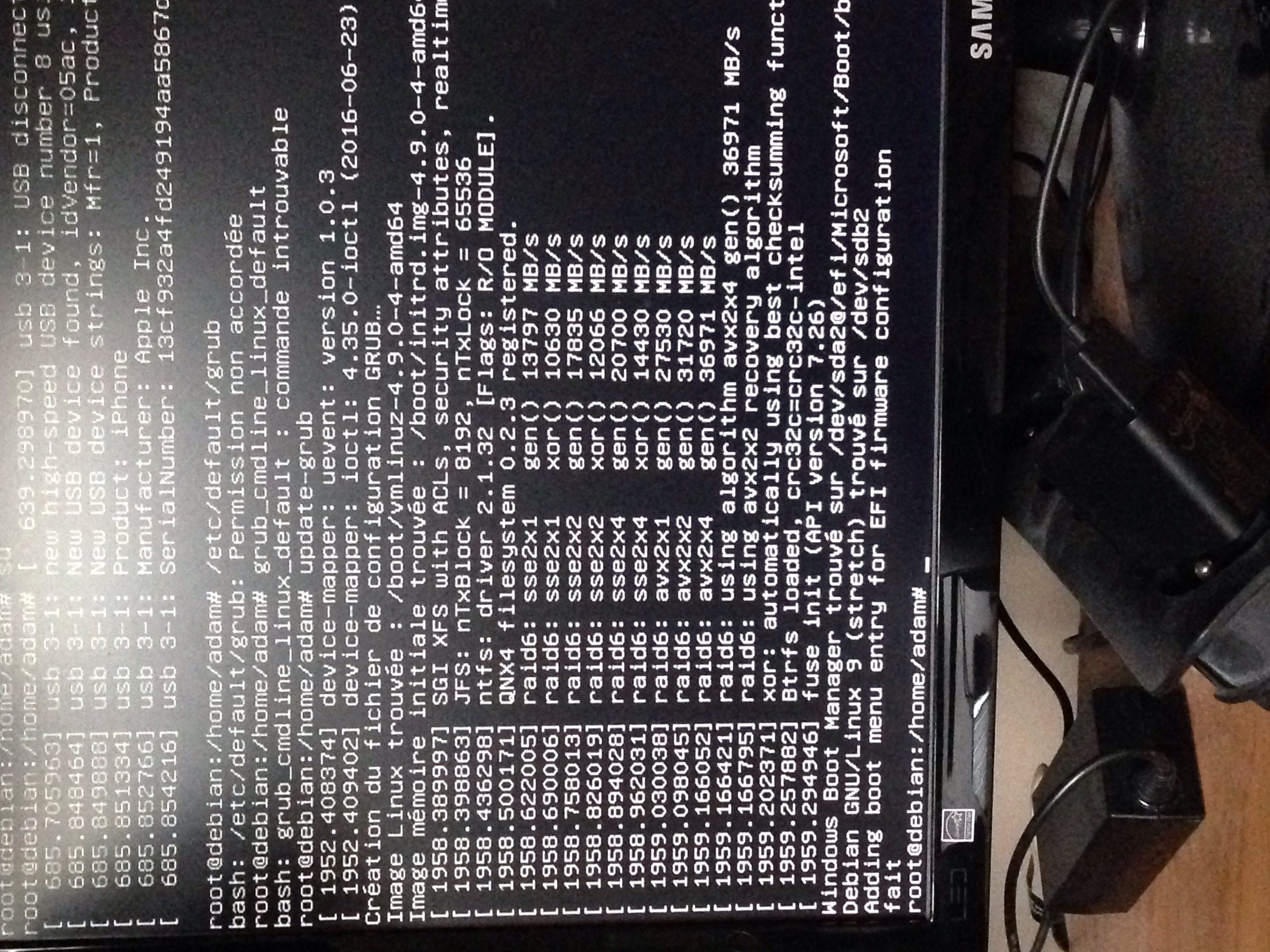

Merci image Du coup après cette étape je le redémarre où il y a des choses à faire ?
Je ne vois pas la modification du fichier /etc/default/grub.
Par contre je vois que update-grub détecte une autre installation de Debian 9 dans sdb2.

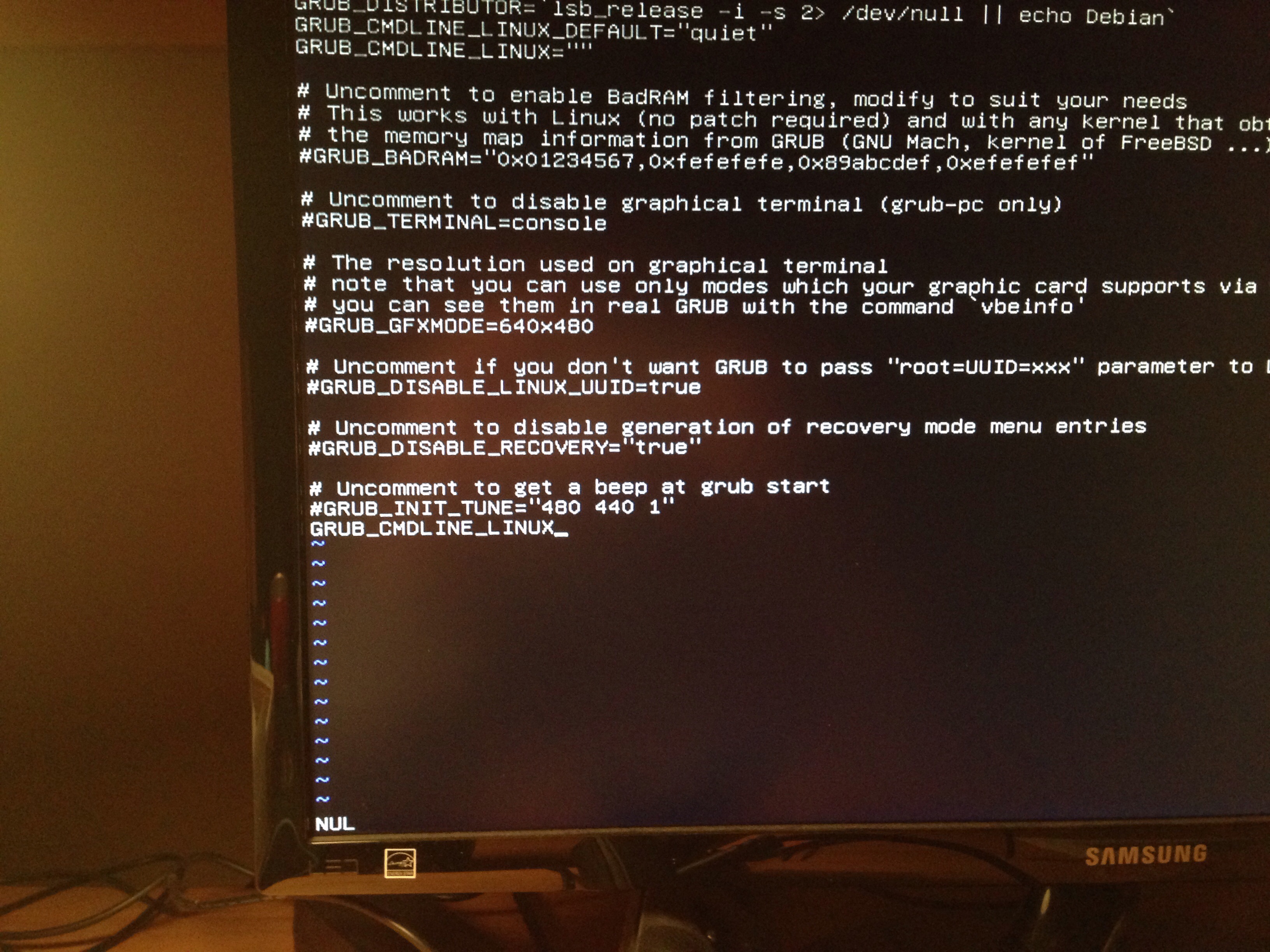

J’avais déjà voulut le faire mais sa n’avais pas marché, je te prend en photo le résultat tu me diras ce que tu en pense et ce qui faut que fasse pour la suite. Merci d’avance.
Il ne faut pas ajouter une nouvelle ligne mais modifier la ligne existante.
Ok je lui met quoi à la place ?
Tu insères “nomodeset” entre les guillemets. Comme la valeur actuelle est vide, ça donne
GRUB_CMDLINE_LINUX="nomodeset"
Enregistrer et quitter l’éditeur, exécuter update-grub, vérifier dans /boot/grub/grub.cfg que le paramètre nomodeset est bien présent dans les lignes commençant par linux /boot/vmlinuz ....
