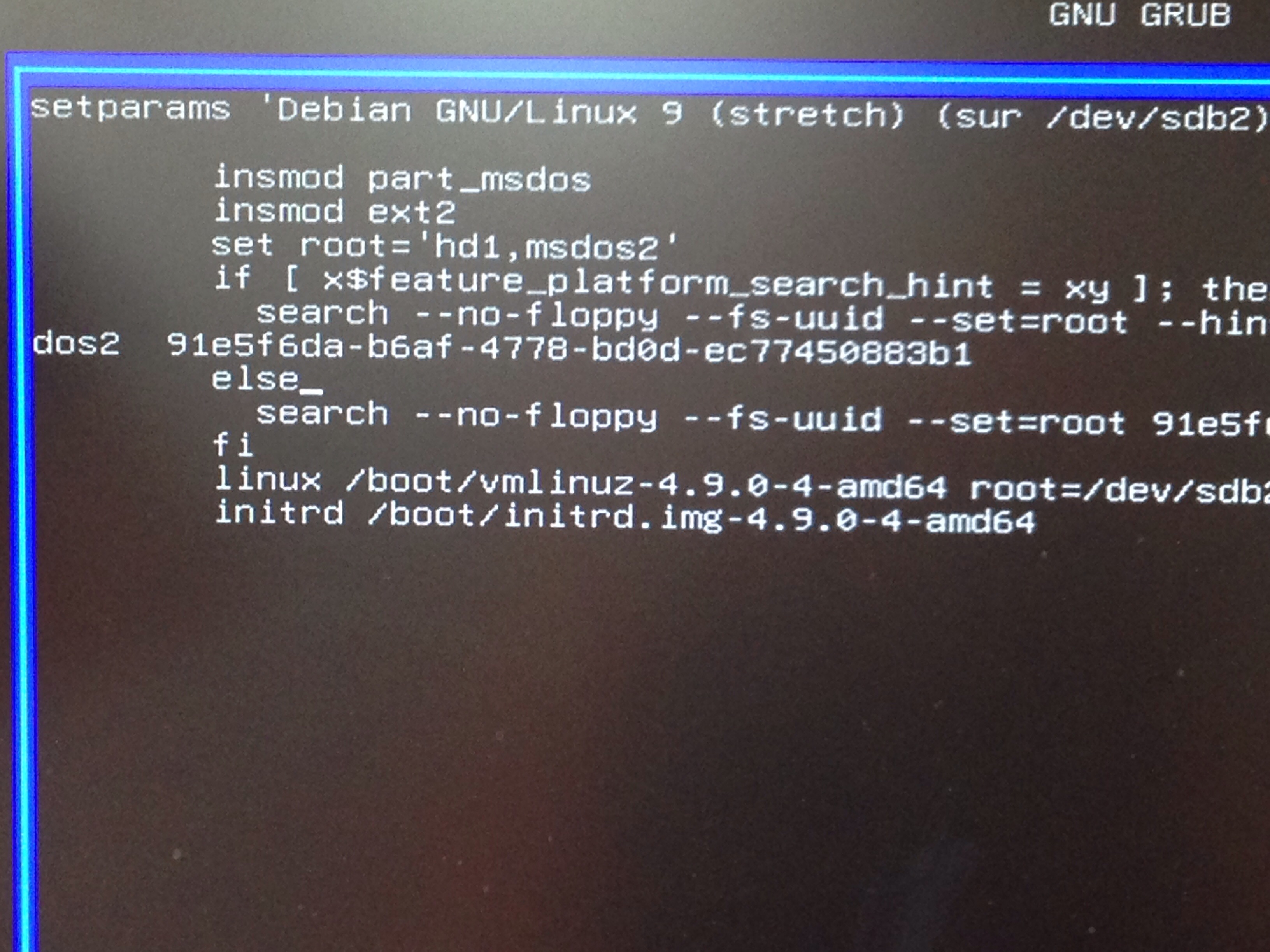

Et en ajoutant l’option nomodeset à la ligne de commande du noyau ?

Il faut faire la manip à l’écran GRUB, avant de sélectionner Debian GNU/Linux: appuyer sur la touche ‘e’, chercher la ligne contenant la commande d’exécution du noyau (ça doit être celle avec BOOT_IMAGE=/boot/vmlinuz…), ajouter nomodeset à la fin de cette ligne, et valider avec la touche Entrée.
Si uniquement dans le grub tu as raison mais après je peut rien tapé j’ai plus d’image.
Ok merci Sputnik je teste de suite

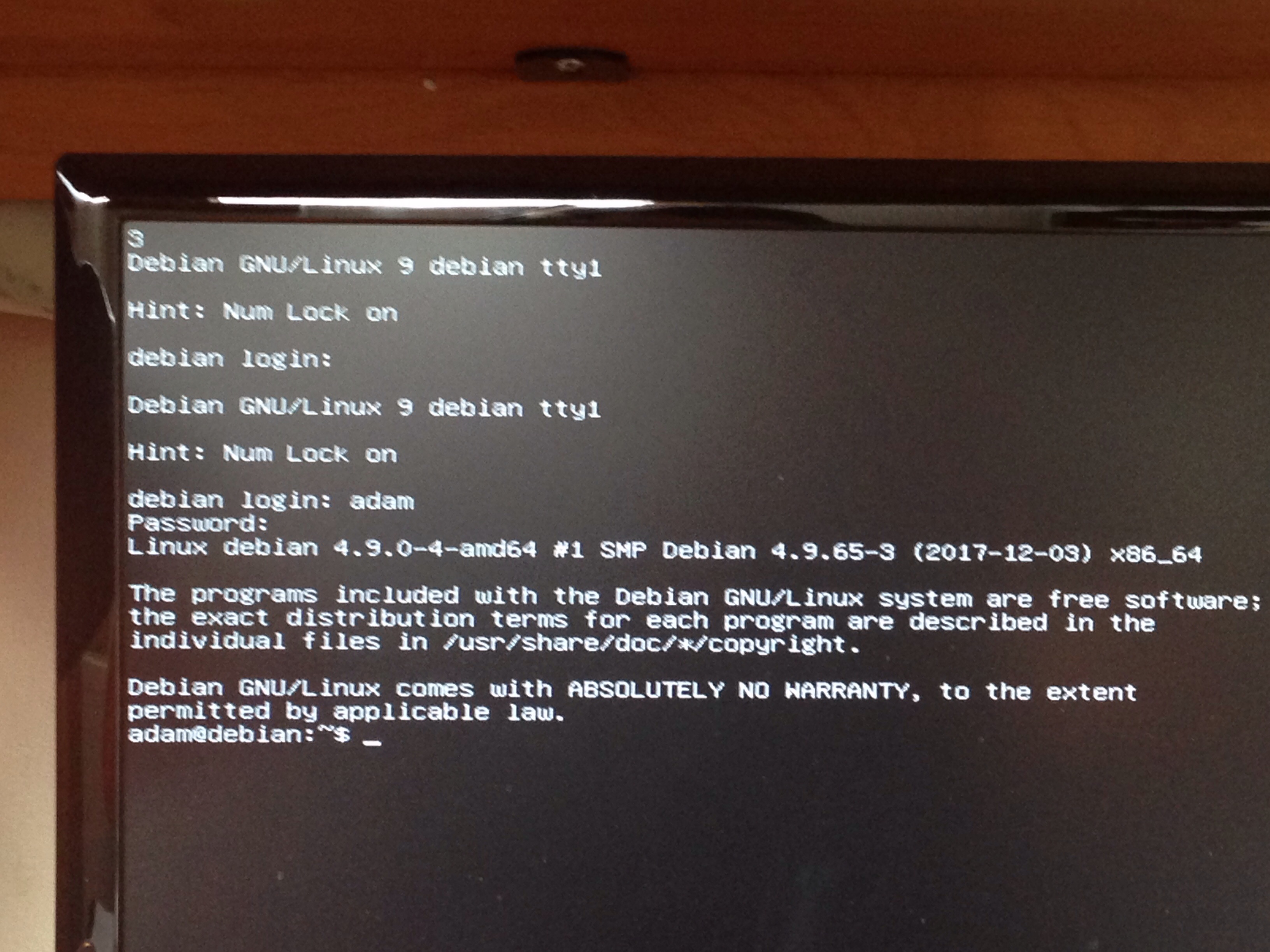

C’est fait après il demande login : je met le mdp
C’est bon je suis dedans après je fait quoi s’il vous plaît ?
Ensuite tu utilises ta Debian.
