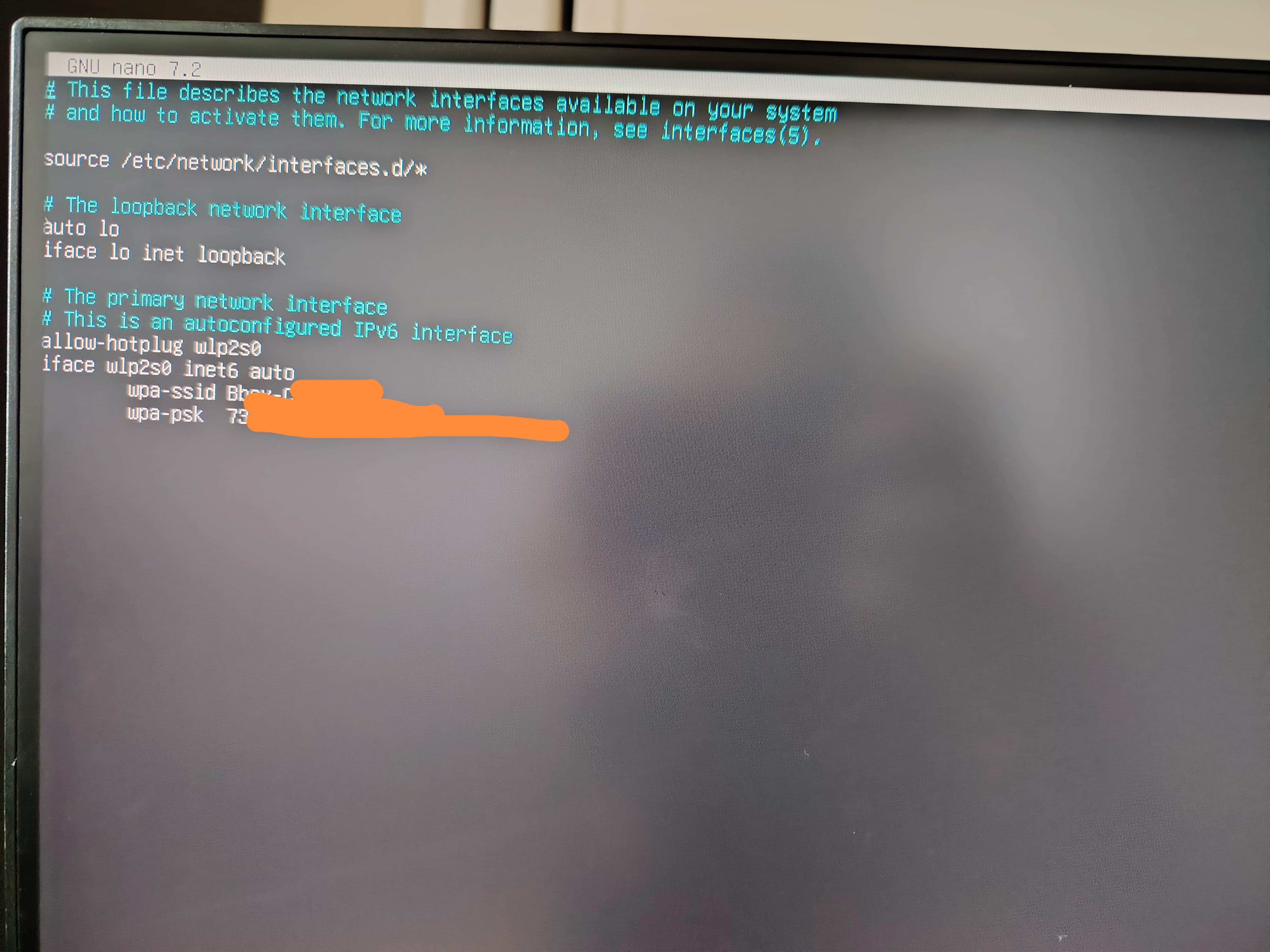

Je l’ai trouvé :
WhatsApp Image 2025-01-02 at 13.00.19
De ce que j’ai compris je suis bien connecté en wifi mais via l’ipv6 c’est va

et donc ce que l’on voit :
en01 : une interface ethernet avec un câble probablement non branché
wlp2s0 : une interface wifi présente sans adresse IPV4 mais avec une adresse IPV6 qui t’a probablement permis de faire l’installation.

Au vue du fichier il ne pourra pas obtenir d’ip ou quoi que ce soit.
Voici un exemple simple pour l’instant pour obtenir une ip sur l’interface ethernet :
auto eno1
allow-hotplug eno1
iface eno1 inet dhcp
Maintenant la partie allow-hotplug n’est pas indispensable il me semble si le câble reste branché en permanance.
Pour fixer l’ip il te faudra en réserver une sur ton routeur et lui associé une MAC addresse pour la sécurité, ensuite tu remplace le bloc par un comme celui-ci en adaptant à tes besoins (ip, gateway, etc)

Mais sans le fichier de config proposé par @Clochette
Mettre l’IP de ta box
J’ai tenté avec les deux versions, en commentant et sans commenter l’interface originale mais je n’ai pas l’impression que ça ait changé grand chose malheuresement. Je pense qu’il y a un pb avec l’éthernet directement. Et maintenant il ne met même plus que je suis connecté en ipv6 lorsque je tape ip a
Il ne faut pas tout mélanger commence par mettre en dhcp ton interface ethernet, elle s’appelle peut-être pas eno1 au passage (en réalité le nommage dépend du matériel et de l’os installé :confused: ).
