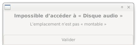

impossible de monter Disque audio" l'emplacement n'est pas montable"

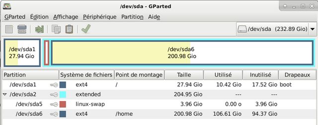

et une copie d’écran des partitions

Si c’est un CDAudio, ce n’est pas un système de fichiers qui a été gravé dessus
donc on ne peut pas le monter (seuls les systèmes de fichiers peuvent êtres montés).
Tu peut lire les CDAudio avec la programme parole

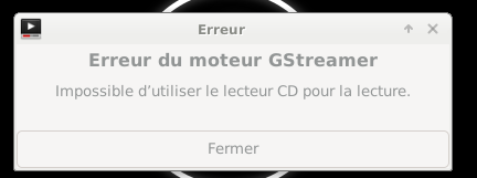

avec Parole :
avec VLC :
impossible d’ouvrir pour voir les fichiers audio

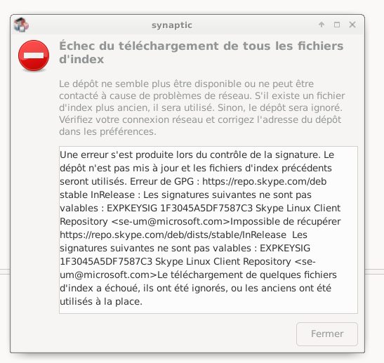

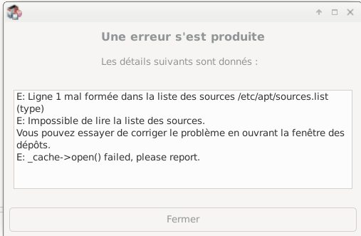

J’essaie d’ouvrir Synaptic pour aller voir si les paquets sont là ou pas, mais après avoir tapé mon MdP une fenêtre me dit :
Voilà le fichier /etc/apt/sources.list
# deb cdrom:[Debian GNU/Linux 10.6.0 _Buster_ - Official amd64 xfce-CD Binary-1 20200926-10:17]/ buster main
deb http://deb.debian.org/debian/ buster main
deb-src http://deb.debian.org/debian/ buster main
deb http://security.debian.org/debian-security buster/updates main
deb-src http://security.debian.org/debian-security buster/updates main
# buster-updates, previously known as 'volatile'
deb http://deb.debian.org/debian/ buster-updates main
deb-src http://deb.debian.org/debian/ buster-updates main
deb http://ftp.fr.debian.org/debian buster main non-free

As-tu modifié ce fichier ? Avec quel programme ?
La ligne 1 signalée comme « mal formée » semble ne contenir qu’un commentaire vide (#). Il peut y avoir des caractères non imprimables, par exemple un BOM UTF-8 inséré au début du fichier par certains éditeurs de texte. A vérifier avec
hd -n 16 /etc/apt/sources.list
bonjour
j’ai édité le fichier /etc/sources.list avec mousepad sans le modifier
voilà la sortie de commande
joel@joel-k70ij:~$ hd -n 16 /etc/apt/sources.list
00000000 ef bb bf 23 20 0a 0a 23 20 64 65 62 20 63 64 72 |…# …# deb cdr|
00000010
joel@joel-k70ij:~$
Bingo. Un BOM UTF-8.
Mais visiblement tu l’as quand même enregistré, ce qui a ajouté le BOM.
Tu peux soit éditer le fichier avec nano et supprimer la première ligne qui ne sert à rien, soit chercher comment faire pour ne pas insérer de BOM avec mousepad que je ne connais pas. Il devrait y avoir soit un type d’encodage lors de l’enregistrement, soit une option dans les paramètres.
Edit: ou alors recrée le fichier sans la première ligne
cd /etc/apt/
mv sources.list sources.list.old
tail -n +2 sources.list.old > sources.list
J’ai recréé le fichier avec la ligne de commande et Synaptic ouvre normalement. Il y a bien des paquets gvfs mais faudrait il en installer d’autres ?
J’ai voulu recharger dans Synaptic (pas fait depuis au moins 2 mois) et j’ai eu ce message
Apparemment il y a un dépôt Skype qui doit être défini dans un fichier dans /etc/apt/sources.list.d/ puisqu’il n’est pas dans le fichier sources.list. Je n’ai pas envie de débugger les problème de signature de dépôts tiers, donc tout ce que je peux te proposer c’est de désactiver ce dépôt.
PS : il faudrait faire la mise à jour un peu plus souvent, il y a des mises à jour de sécurité plus fréquemment que ça.
Est-ce qu’il est indispensable de résoudre ce problème Skype avant de continuer ? Je ne me sers plus de Skype sur cet ordinateur depuis que j’ai une tablette qui a Zoom Skype Jitsi ainsi que Whatsapp et Signal
Je voudrais bien écouter mes cd audio..
voilà le chemin du sources.list.d, faut il l’éditer et supprimer la ligne skype ?
Je suppose que non. Cela ne devrait pas perturber l’installation de paquets d’autres dépôts.
Bonsoir,
Pour le problème de clé expirée, commencer par la supprimer :
sudo apt-key del 1F3045A5DF7587C3
…puis pour la réinstaller :
wget 'https://repo.skype.com/data/SKYPE-GPG-KEY' -O - | sudo apt-key add -
Source :
How to fix apt update EXPKEYSIG 1F3045A5DF7587C3
A+
