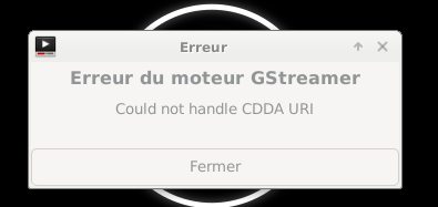

Lecteur de cd/dvd non montable
Est-ce qu’il est indispensable de résoudre ce problème Skype avant de continuer ? Je ne me sers plus de Skype sur cet ordinateur depuis que j’ai une tablette qui a Zoom Skype Jitsi ainsi que Whatsapp et Signal
Je voudrais bien écouter mes cd audio…

c’est ok pour les cd audio avec VLC, il faut que je trouve à mieux alimenter le lecteur car il y a des petits loupés dans la lecture et les cd de données ne s’ouvrent pas.
Avec Parole j’ai une fenêtre d’erreur
en tout cas merci beaucoup
