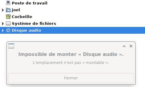

  • avec un CD audio (ne fonctionne jamais) : message « l’emplacement n’est pas montable »

CD audio : ils sont bien détectés dans Thunar mais comme on peut voir le message s’affiche quelle que soit la demande : monter, ouvrir par clic droit ou double clic

je lance lecteur VLC puis tente d’ouvrir Disque audio , le résultat est : « emplacement non montable »

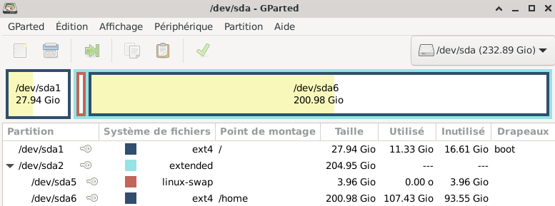

par curiosité je suis allé voir les partitions, le CD n’est pas détecté, n’apparaît pas non plus dans les périphériques

Je répète qu’un CD audio n’est pas utilisable tel quel comme un périphérique bloc ni un système de fichiers. Ça ne se monte pas, ça ne se copie pas avec dd, ça ne se gère pas avec un éditeur de table de partition.
