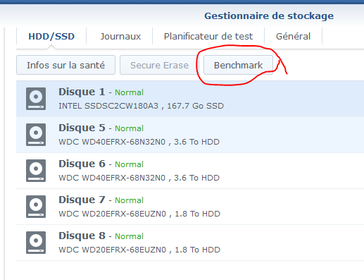

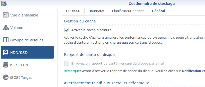

En revanche, j’ai pas trouvé pour ton application de Bench dans le gestionnaire de paquets. Et le cache d’écriture doit être activé, vu que j’ai tout laissé par défaut.

le cache en écriture tu le trouveras dans: Gestionnaire de stockage>>HDD/SSD>>Général
Le benchmark des disques c’est là: Gestionnaire de stockage>>HDD/SSD

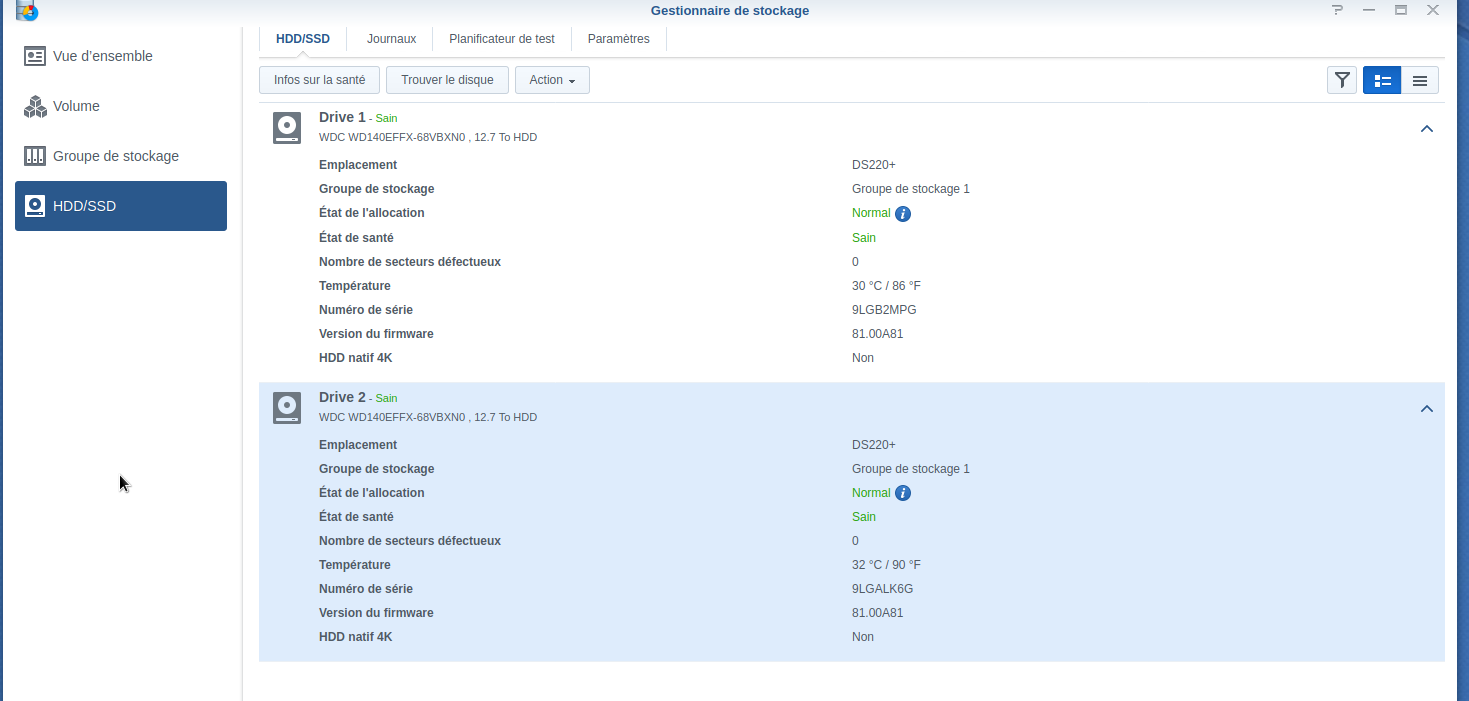

On doit pas avoir la même version de DSM. Je trouve pas les onglets que tu as.

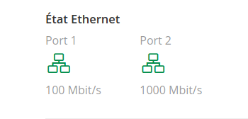

Si c’est ca c’est très con (comme souvent)! Mon cpl a deux ports réseaux. Un, est branché direct sur ma debian le 1gb/s et le second sur le switch. Est bizarrement sur le switch la led clignote orange, donc 100mb. Et effectivement en regardant la config sur le boitier cpl le second port est en 100mb.
Bon j’ai plus qu’a branché le 1000mb sur le switch et la debian sur le switch. Je testerais ca demain, je peux pas couper cette nuit.
wouhou j’ai trouvé. Sur la doc du boitier cpl les deux ports sont censé être en gigabit, j’ai aussi vu que mon firmware était super vieux (2018) … je l’update et paf tout en gigabit! J’ai copié un fichier de 52G depuis ma Debian en 3min. Au top.
