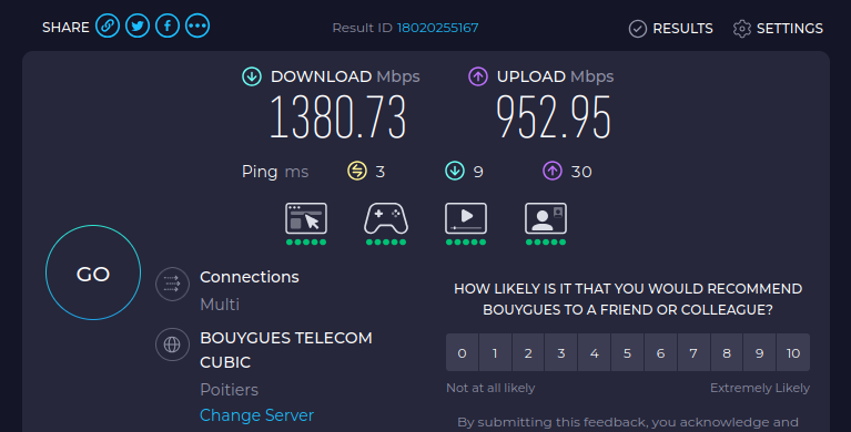

Speedtest désormais:

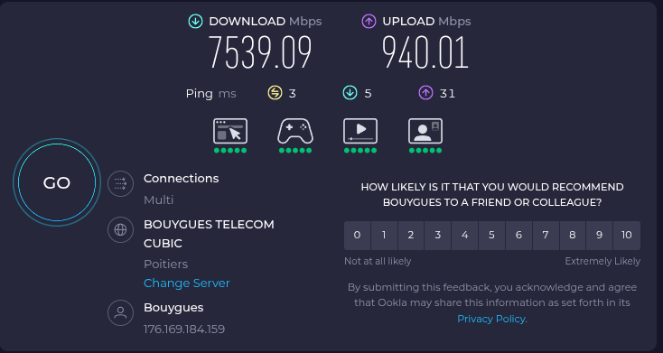

Et maintenant depuis que je suis passé chez Bouygues:
