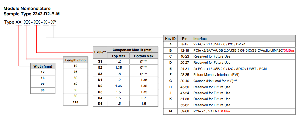

Par contre sur la carte mère que j’envisage de me procurer, les emplacements M.2 sont de type « 2242/2260/2280/22110 » et « 2242/2260/2280 ». J’imagine que cela fait référence à la dimension de la carte ?
Oui.
Un lien vers un article concernant les cartes M2 :
