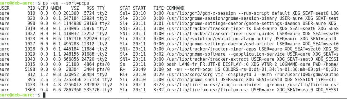

Soit tu lances le moniteur système de gnome, il est présent dans les applis GNOME installées de base sur ton système.
Soit tu peux lancer cette commande dans un terminal au moment donné :
# ps -eu --sort=pcpu
et ça te sortira les process par ordre croissant, donc celui ou ceux qui bouffent le plus de CPU seront en bas de la liste.

J’ai fait ce que tu m’as dit et sache que juste l’action de copier ma fais freeze quelque seconde.
Ensuite j’ai coller la commande et voila ce que ca ma affiché peut tu m’aider a traduire tout ca stp :sweat_smile:

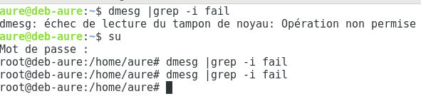

Ma démarche lorsque j’installe une version Debian:
après installation faire “dmesg |grep -i fail” pour vérifier ce qui ne passe pas (moi c’était le wifi de mon portable).
recherche dans les dépots non-free et contrib ce qui n’est pas passé (j’ai trouvé un paquet ! ouf…).
Ensuite vérifier dans les logs qu’il n’y a pas de problème. J’avais plusieurs messages de défauts pour le bluetooth que j’ai désactivé et ma connexion wifi a mieux fonctionné, étrange mais pas le temps encore de cherché pourquoi…
Voilà si cela peut t’aider…
Cdlt.

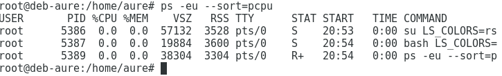

J’ai testé ta commande et ça ma rien affiché :no_mouth:
