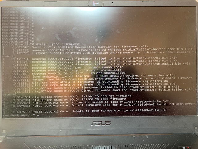

Le résultat de dmesg | grep 'firmware' est :
(Et j’ai essayé lspci | grep -i --color 'vga\|3d\|2d' et j’ai planté :expressionless:

Merci j’ai l’impression que ça a marché mais malheureusement ça ne résout pas le problème (complètement??)
En effet, au démarrage, il y a beaucoup moins de lignes (surement d’erreur) qui s’affiche avant le Failed to start Light Display Manager
Je vois que les messages du noyau affichés dans la photographie de ton écran
indiquent que les fichiers firmware rtw88/rtw8821c_fw.bin et rtl_nic/rtl8168h_2.fw
n’ont pu être chargés.

Maintenant, la commande dmesg | grep 'firmware' donne :
(je ne sais pas comment voir les lignes plus hautes)
Du coup maintenant je les installe ou il y a encore des firmwares à installer ?

Je pensais que ce ne serait pas nécessaire d’installer ces fichiers firmware manuellement et je ne comprends pas pourquoi ils n’ont pas été automatiquement installés étant donné que ces fichiers firmware sont intégrés dans le fichier image ISO d’installation firmware netinstall nommé :
firmware-11.4.0-amd64-netinst.iso
Par contre, je ne sais pas quel est le nom du fichier firmware réclamé pour amdgpu
