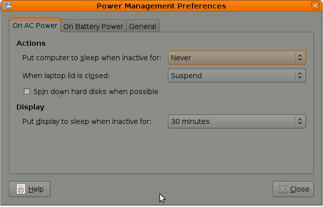

Quatrièmement, je vois sur internet que normalement dans l’onglet “AC Power” du “Power Preferences”, je vois avoir une barre qui me permette de contrôler le niveau de luminosité. Le problème est que je n’ai rien de tel.

Sixièmement, je vois que dans l’onglet “Battery Power” du “Power Preferences” une case à cocher : “reduce backlight brightness”. Que je coche ou décoche, je vois que cela ne change rien (bien sûr en étant sur batterie non branché au secteur …) à ma luminosité.
