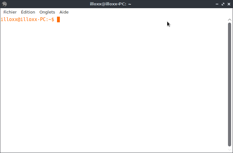

LxTerminal - Opacité
Yahallo ! x)
J’ai cherché mais je n’ai rien trouvé de pertinent.
Voici une capture d’écran pour commencer x)
J’aimerais que le blanc soit transparent. Mais je ne vois pas comment faire…
Merci d’avance ! x)
Dans mon cas c’est le gestionnaire de fenêtres qui s’occupe de ça (Openbox), tu es sous quoi toi ?
Édit : et quel émulateur de terminal ?

Je suis sous Openbox aussi x)
Tu as fait comment du coup ? x)
