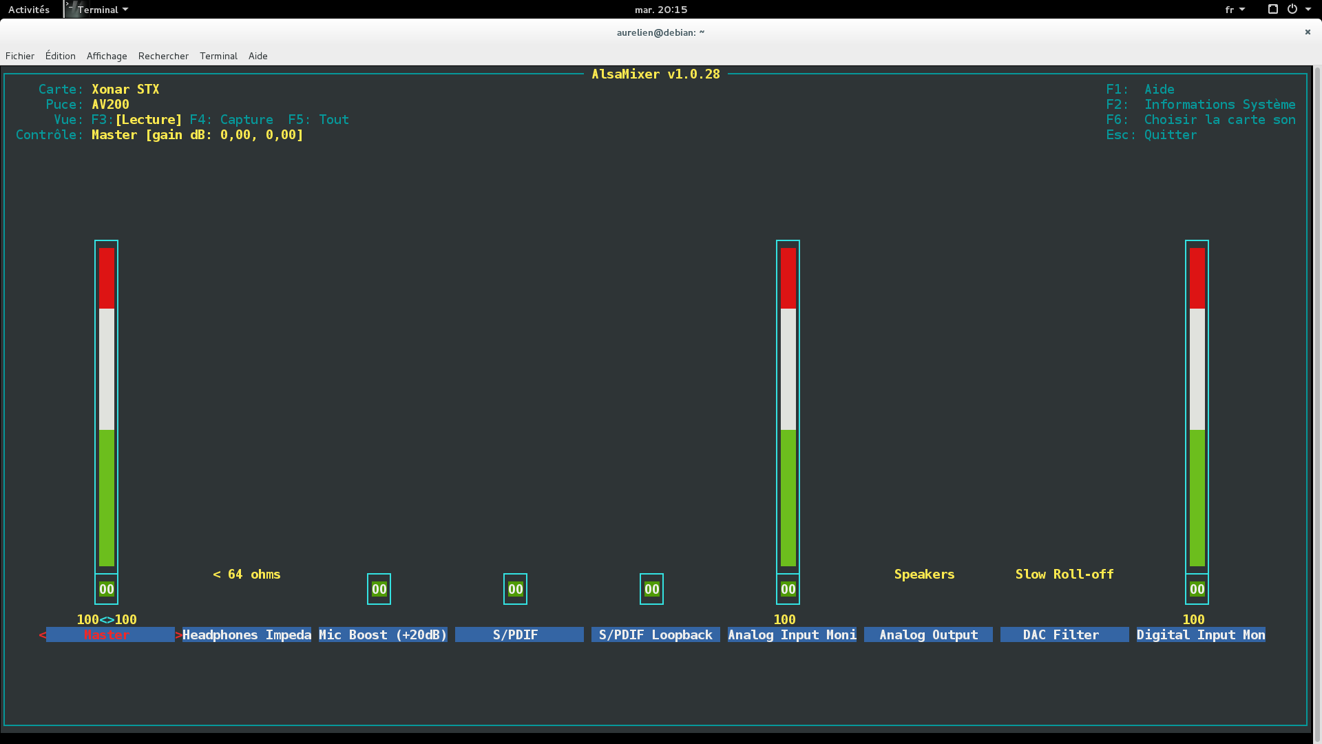

J’ai essayé de faire des réglages avec Alsamixer, mais ça ne donne rien :
http://i.imgur.com/Q5RoqlL.png

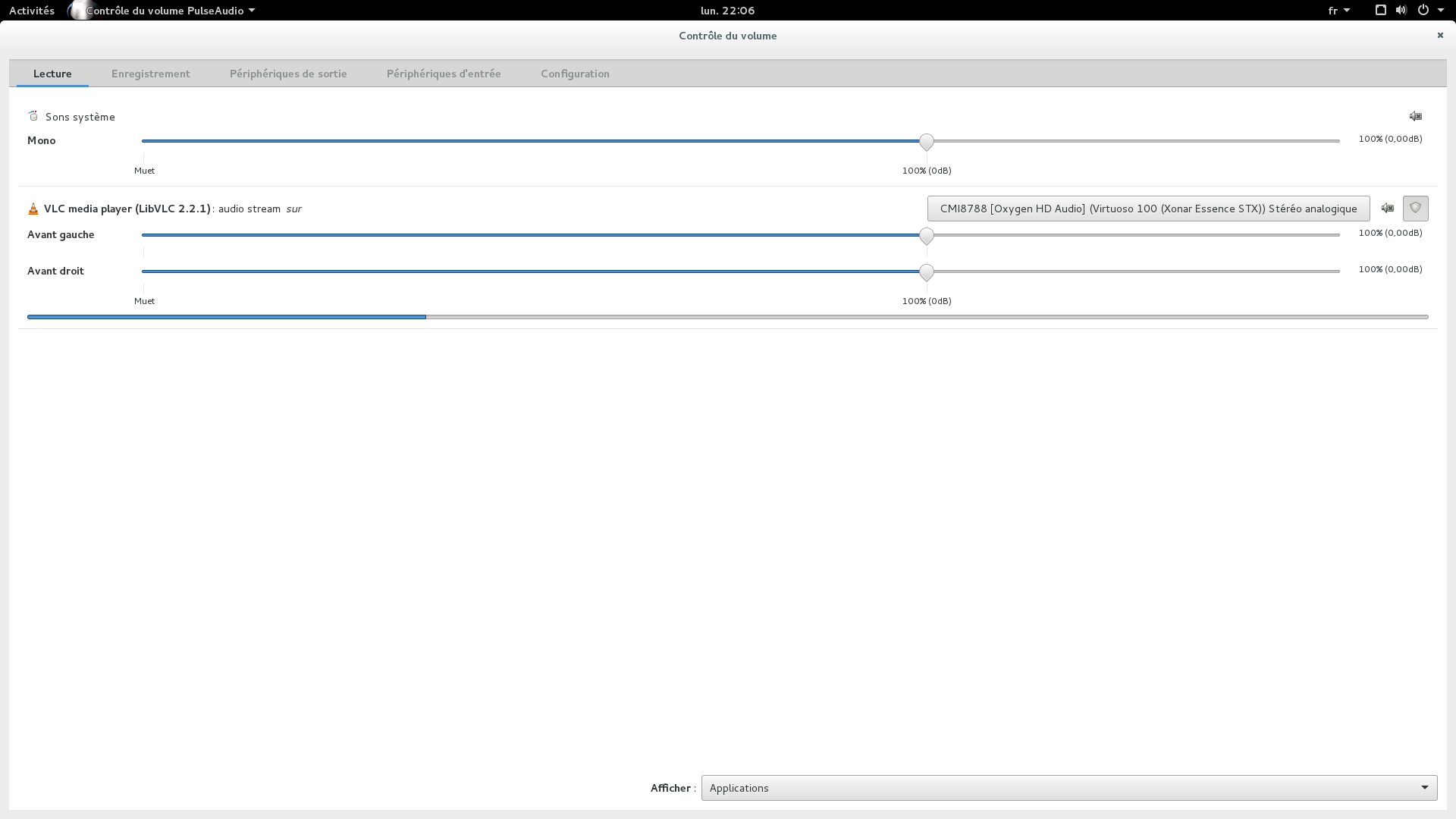

J’ai installé pavucontrol. la carte son apparaît bien dans le programme. Il détecte que du son est produit par une application (VLC en l’occurence).
Mais rien ne sort dans le casque.

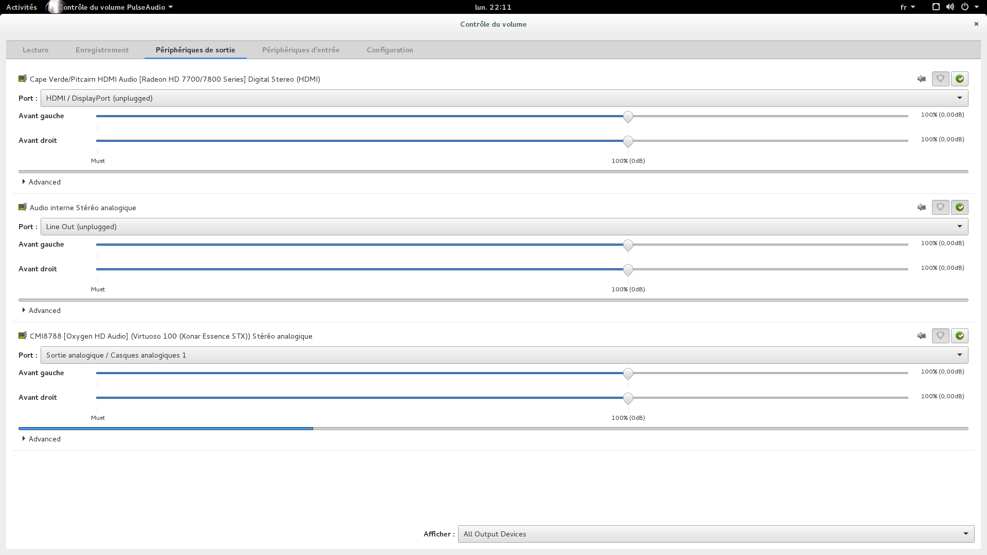

Dans l’onglet Périphérique de sortie :

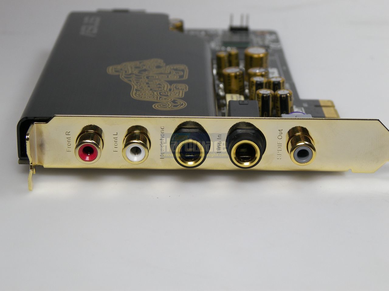

Quand je déroule les optoins possibles pour le port, il y a trois options : Speaker, Casques analogiques 1 et Casques analogiques 2. je ne sais pas pourquoi il propose deux casques, car j’ai un seul casque. Il est branché sur la carte son.
Il est branché sur le troisième port en partant de la gauche (celui avec écrit Headphone).

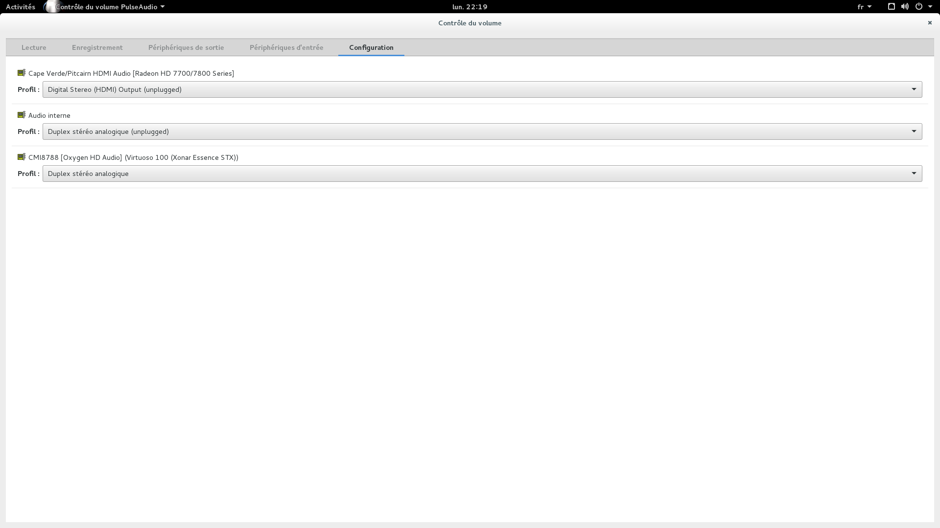

Le dernier onglet :
Quand je déroule les options de la Xonar, il propose pas mal de choses :
Duplex stéréo analogique
Stéréo analogique Output + Stéréo numérique (IEC958) Input
Stéréo numérique (IEC958) Output + Stéréo analogique Output
Duplex stéréo numérique (IEC958)
Eteint

dans pavucontrol regardez ce qu’il y a dans l’onglet lecture concernant vlc,puisque c’est vlc que vous utilisez
Le jeu avec pavucontrol consiste à essayer les options qui sont proposées pour voir si une marche.
Et vérifier que le curseur de volume n’est pas à zero
Ferme tes logiciels de lecteur, puis dans un premier temps met en “désactiver” les deux première sortie son, et le dernier met en speaker.

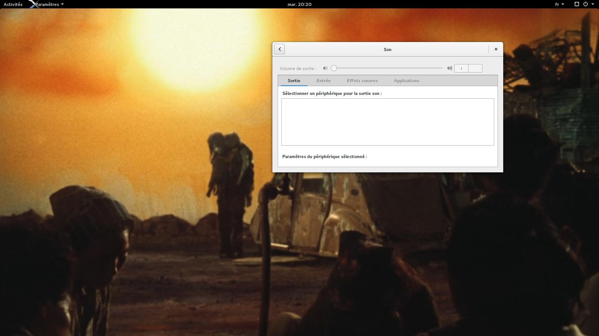

J’ai désinstallé pavucontrol et pulseaudio. mais alors là, je ne comprends plus rien !
Quand je vais dans les paramètres Son, je n’ai plus rien qui apparaît :
Alsamixer est paramétré comme ça :
J’ai toujours aucun son.

J’ai vu sur une page, qu’il utilisait headphone impedance à “64-300 ohms” le tient est sur “< 64 ohms” si ça peut jouer.
Sur la colonne “analog output” qui est sur “speakers” si c’est modifiable, met de “speaker” à “headphone”.
Et les colonnes portant “input” tu peux les muté je crois.

Pour impédance je sais pas ce que ça change, dans alsamixer tu as < 64 ohms, ton casque à 50 ohms, donc s’ils sont différent tu devrais avoir quand même du son ou pas ?
