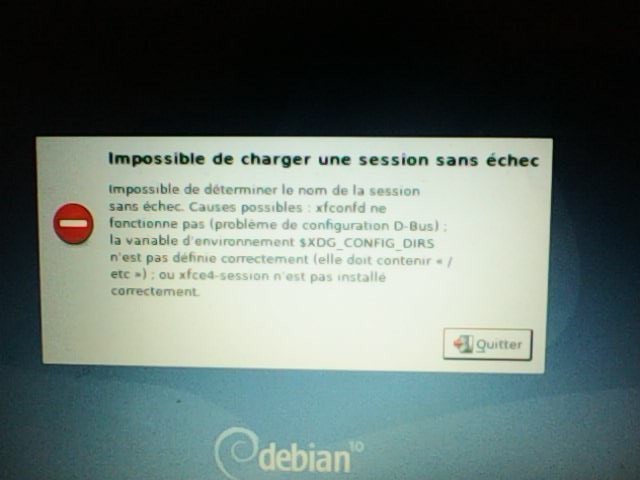

Ma session XFCE ne se lance pas
J’ai une Debian avec un bureau Cinnamon depuis un petit moment, que je voudrais faire cohabiter avec un bureau XFCE (je voudrais pouvoir avoir le choix entre les deux au démarrage). J’ai donc fait une installation minimale :
apt-get install xfce4
Tout s’installe bien, lightdm me propose XFCE au démarrage, mais impossible de la lancer : quand je la sélectionne, après avoir mouliné quelques secondes, mon écran affiche à nouveau la page de lightdm, vide.
J’ai cherché sur Internet, nulle trace de quelqu’un ayant le même problème que moi… je ne vois pas du tout où est le problème. Je précise que je suis sous Buster (j’ai fait la mise à niveau cet après-midi), mais j’avais déjà le même problème sous Stretch. À tout hasard, mon fichier /etc/X11/Xsession.d/55xfce4-session donne ceci :

Ça ne vient pas de lightdm, j’ai essayé d’installer XDM et même de lancer startx en ligne de commande après avoir modifié le fichier ~/.xinitrc, rien à faire. Et task-xfce-desktop installe effectivement plein de paquets, qui ne résolvent en rien le problème.
Voilà le fichier .xsession-errors :

/usr/bin/startxfce4: X server already running on display :0
xfce4-session: error while loading shared libraries: libxfce4util.so.7: cannot open shared object file: No such file or directory
Ça viendrait donc de libxfce4util7, mais il est déjà installé sur ma Debian…

Toutes mes excuses pour ce délai extrêmement long de réponse (qui ne vous est certes pas dommageable, mais je sais que du coup, ceux qui m’aident perdent de vue mon problème…), même si mon côté cinéphile apprécie la mention « 28 JOURS PLUS TARD » qui s’affiche avant mon message…
Bref, sur les conseils de @littlejohn75, j’ai appelé la commande
et j’ai tiqué sur une ligne :
libxfconf-0-2 était déjà installée, je l’ai réinstallée, et il y a une évolution : déjà, l’appel de cette dernière commande n’annonce plus « not found », et si la session xfce ne se lance toujours pas, j’ai un message d’erreur un peu plus explicite quand j’essaye de démarrer :
Par ailleurs, @pam547, l’appel du marteau-pilon donne :
find /usr/share/ -name *libxfce4util*`
/usr/share/doc/libxfce4util7`
(@anonyme2, les paquets desktop-base et xorg sont bien installés, oui.)
Edit : Après ça, le fichier .xsession-errors ne donnait rien de probant :
xfce4-session-Message: 20:23:00.955: SSH authentication agent is already running
gpg-agent[1474]: Attention : « --write-env-file » est une option obsolète — non
prise en compte
gpg-agent: une instance de gpg-agent fonctionne déjà —
pas de démarrage d'une nouvelle instance
(xfce4-session:1469): xfce4-session-WARNING **: 20:23:00.968: gpg-agent returned
 no PID in the variables
(xfce4-session:1469): xfce4-session-WARNING **: 20:23:00.994: xfsm_manager_load_
session: Something wrong with /home/antoine/.cache/sessions/xfce4-session-debian
:0, Does it exist? Permissions issue?
Du coup j’ai cherché le souci avec xfconf, que j’ai réinstallé, vu une erreur avec libxfconf quand je tentais de lancer xfquery -l, j’ai réinstallé libxfconf, et… maintenant, ça marche.
Merci beaucoup pour votre aide :slight_smile:
