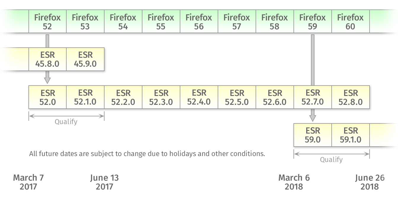

Télécharger le dernier firefox ici :
attention il faut etre root
décompresser le dans /opt/firefox
tar xvf firefox*
Ensuite on va l’ajouter à notre systeme Debian en root
update-alternatives --install /usr/bin/x-www-browser x-www-browser /opt/firefox/firefox 100
