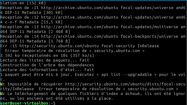

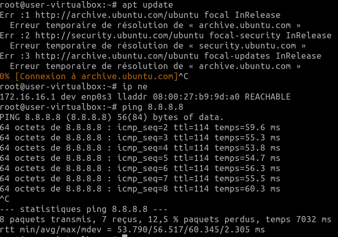

Voilà ce que cela me sort qd je suis derrière pfsense
Que je sois en sudo ou en root idem

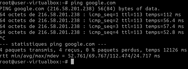

Je ping des fqdn donc… bizarre

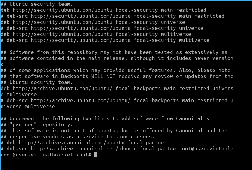

@anon90668717 peux tu nous donner le contenu de ton /etc/resolv.conf, ton apt.conf et ton/tes sources.list?
j’ai déjà eu un problème avec apt concernant l’erreur de résolution.
En fait, cela peut arriver si le cache local est incomplet au regard des fichiers du serveurs repo. Il faut effacer complètement le cache et refaire un update. Parfois ça suffit.
Une autre incidence, est la non adéquation entre la version du système et celui des repo. j’ai trouver des extrait de posts sur des forums / supports qui en faisaient aussi état.
Voilà
Je n’ai pas d’apt.conf mais différentes files ds apt.conf.d
ps: dès que je me mets en bridge plus de souci donc y a un binz avec pfsense

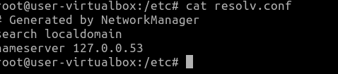

Ah effectivement, un truc d’ubuntu concernant la résolution DNS avec systemd-resolved qui te fait pointer vers 127.0.0.53. Pourquoi faire simple quand on peut faire compliqué (c’est pour ça que j’ai laissé tomber ubuntu entre autres).
de mémoire je rois que systemd-resolved créé des fichiers au vol en fonction de la configuration DHCP reçue.
Dans le serveur DHCP, quel est le serveur DNS fourni?
Aucun dns de spécifié, seulement 127.0.0.1 qui doit pointer sur la box
edit: bon j’avoue ne pas comprendre j’ai spécifié un dns (ma box) et ca marche: les updates s’effectuent sans encombre.
Pourquoi mes pings passaient hier et pourquoi apt ne pouvait pas resoudre les adresses des depots?
127.0.0.1 est une boucle locale d’une machine, elle ne peut être contacté de l’extérieur de la dite machine. cette adresse ne peut pas être fournie par un DHCP (sauf erreur de configuration éventuellement).
