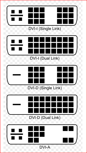

Il semble que ta carte vidéo ait une norme de sortie DVI-D. Ou aussi appelée DVI-Digital.
Et que cette sortie DVI ne puisse fournir un signal analogique pour le moniteur en VGA.
https://support.nvidia.eu/hc/fr/articles/201073551-Quelle-est-la-différence-entre-DVI-I-et-DVI-D-
Un connecteur DVI-D sur une carte graphique envoie un signal numérique seulement, tandis qu’un connecteur DVI-I, qui porte à la fois un signal analogique et numérique, peut envoyer un signal numérique (pour les écrans numériques tels que les moniteurs LCD à écran plat) ainsi qu’un signal analogique (pour les écrans plus anciens comme un moniteur cathodique) en utilisant un adaptateur DVI vers VGA indiqué ci-dessous. La carte graphique de la figure 1 qui montre un connecteur DVI-I contient plus de broches que le connecteur DVI-D de la figure 2. Les broches supplémentaires sur un connecteur DVI-I portent le signal analogique que le connecteur DVI-D n’a pas.
Je ne connais pas exactement la différence entre les connexions Single Link et Dual Link.
Le brochage DVI femelle de la carte peut être en DVI-I Dual mais sans en fournir les spécifications.

Mais je vais donc considérer mon problème comme résolu, parce que en désespoir de cause, j’ai été voir si mon ancienne carte graphique avait aussi au moins 2 sorties. Et elle a bien une VGA, HDMI et DVI, mais une DVI-A il me semble (et au boulot, on m’avait à la base filer un connecteur pour ce type de sortie, mais que je n’avais donc pas pu mettre sur ma carte de départ, d’où achat d’un connecteur DVI-D/VGA… mais qui ne fonctionne donc pas ou pas dans ce sens là ?).
Remontée dans le PC à la place de l’autre, redémarrage et sans rien installer de plus ou revoir, mes deux écrans sont détectés.
Sur le retour de la commande lspci, je ne trouve jamais la ligne sur le DVI (une ligne VGA et une ligne HDMI, ensuite, je passe à l’ethernet)
Merci en tout cas pour la confirmation qu’il n’est pas possible de brancher de DVI-D (dual link) vers VGA et que ce n’était donc pas un problème d’installation et de paquets manquants.

C’est historique et probablement économique ; je ne sais que te copier un extrait de Wikipédia :
L’interface est conçue pour transmettre de la vidéo numérique non compressée et peut être configurée pour supporter plusieurs modes :
  • numérique uniquement (DVI-D) ;
  • analogique uniquement (DVI-A) ;
  • numérique et analogique (DVI-I).
La spécification DVI analogique est compatible avec l’interface VGA, Cette compatibilité, associée aux autres avantages du DVI, a favorisé sa large adoption face aux normes d’affichage numérique compétitives VESA Plug and Display (P&D) et VESA Digital Flat Panel (DFP). Malgré l’association prédominante du DVI avec les ordinateurs, il est parfois utilisé avec d’autres produits électroniques tels que les téléviseurs, les consoles de jeux et les lecteurs DVD.
