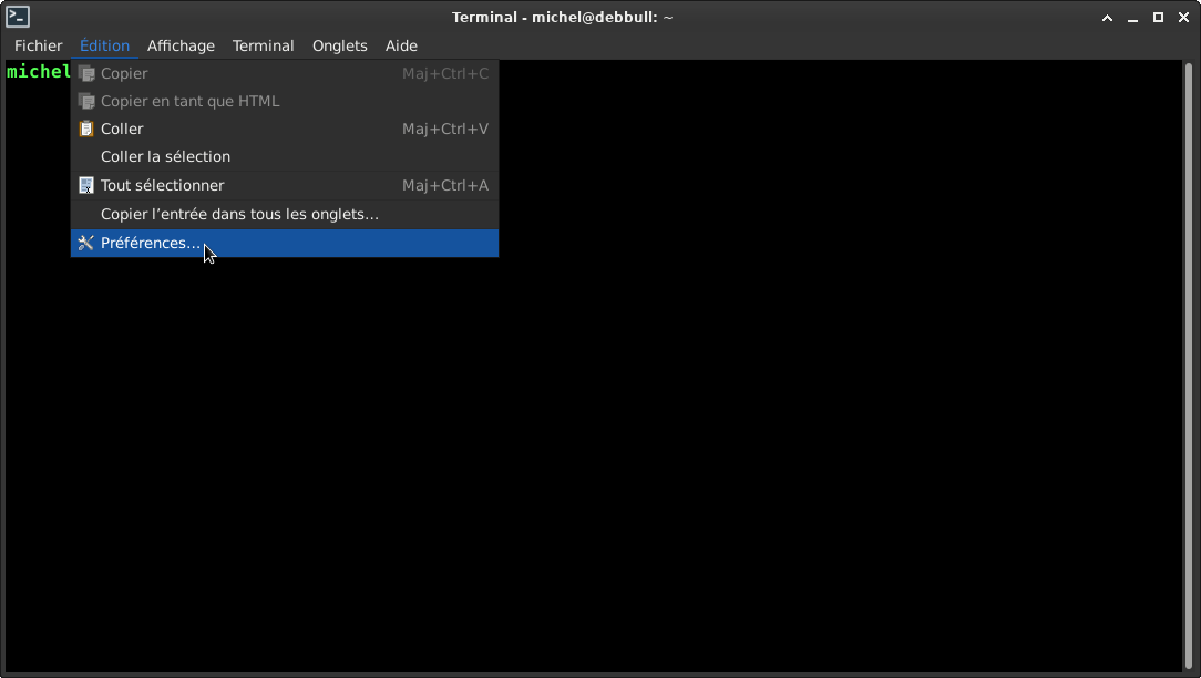

Dans certains Environnement de Bureau (la plupart) la fenêtre de terminal dans laquelle s’affiche le shell utilise les touches de fonction et certains raccourcis clavier pour l’accès à certains menus de cette fenêtre, comme par exemple, les touches de fonctions F1 et F10 et quelques autres raccourcis claviers utilisant la touche Alt ce qui fait que midnight-commander ne pourra jamais recevoir l’évènement déclenché par l’appui sur ces touches.
Donc, depuis midnight-commander , on n’aura pas accès au menu d’aide en tapant sur la touche F1 et pas de posibilité non plus de quitter en tapant sur F10 et beaucoup d’autres fonctionnalités utilisant certains raccourcis seront inaccessibles.
Mais, dans la fenêtre de terminal xfce4-terminal de debian 11 (bullseye), on peut désactiver ces raccourcis en cliquant dans la barre des menus sur Édition → Préférences…

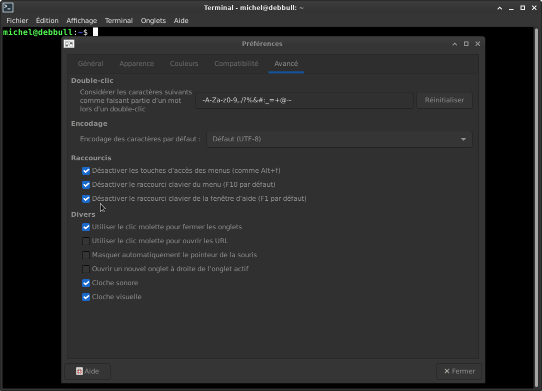

il faut ensuite cliquer sur l’onglet Avancé, et dans le paragraphe Raccourcis ,
cocher les 3 cases à cocher qui sont respectivement associées aux labels suivants :
  • Désactiver les touches d’accès des menus (comme Alt+f)
  • Désactiver le raccourci clavier du menu (F10 par défaut)
  • Désactiver le raccourci clavier de la fenêtre d’aide (F1 par défaut)
