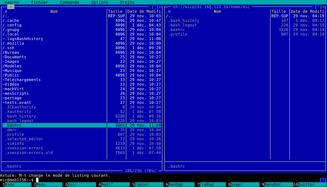

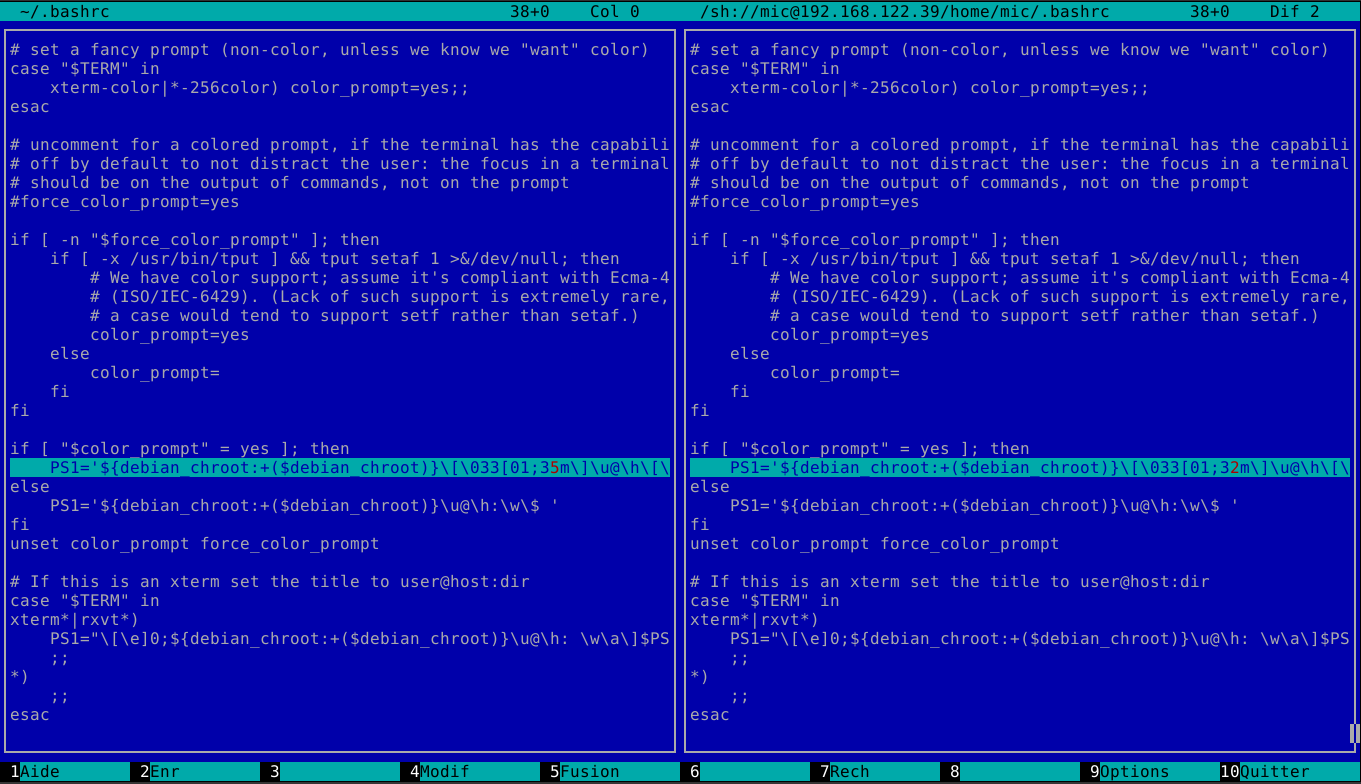

Voilà comment je compare 2 fichier :
Pour cet exemple, j’ai choisi deux fichiers qui ont le même nom (mais ça n’a aucune importance)
et ces deux fichiers sont sur deux systèmes différents (mais ça n’a aucune importance)
En utilisant les touches Flèche-Haut Flèche-Bas
ou en cliquant sur le nom du fichier avec la souris,

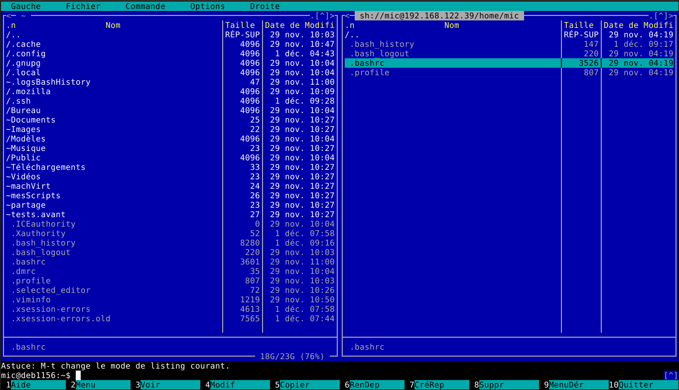

je sélectionne le premier fichier dans un des panneaux (ici, celui de gauche)
En appuyant sur la touche Tab je passe sur l’autre panneau
puis je sélectionne le deuxième fichier :

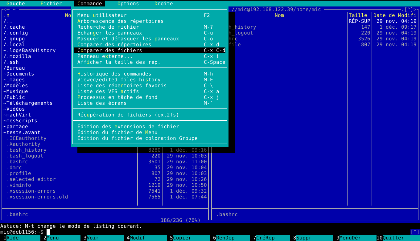

Avec la souris, je peux cliquer sur le menu Commande
puis cliquer sur Comparer des fichiers
Avec le clavier, j’aurais pu utiliser la touche F9 pour activer la barre des menus,
et ensuite utiliser les lettres affichées en jaune, c’est à dire :
la touche c pour accéder à Commande
suivit de la touche o pour accéder à Comparer les fichiers
… ce qui fait que finalement je n’aurais eu besoin que de taper les trois touches suivantes :
F9c o
Ou alors, sans avoir besoin de cliquer sur Commande → Comparer des fichiers
une fois les deux fichiers à comparer sélectionnés, il me suffisait d’utiliser
le raccourci clavier qui est indiqué tout à droite de la commande :
Comparer les fichiers C-x C-d => Ctrl+X Ctrl+D

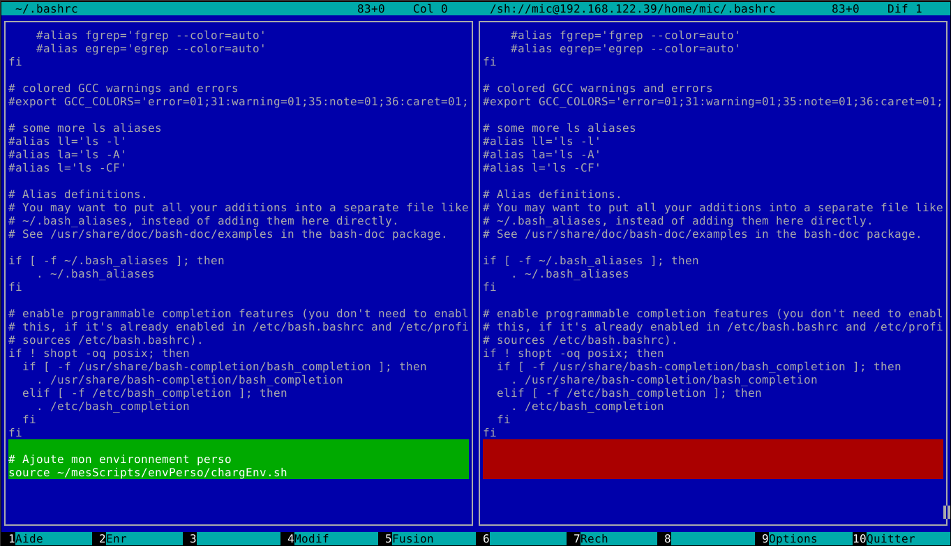

Et ça aurait comparé le contenu des fichiers sélectionnés et montré leur différence :
Ci dessus, on voit qu’un caractère est différent dans une ligne
On peut monter/descendre avec Flèche-Haut Flèche-Bas
Ci-dessus, on voit que c’est tout un bloc de lignes qui manque dans le fichier de droite.
J’ai écrit seulement : Flèche-Haut Flèche-Bas
mais les touches DébutFin Page-Suivante Page-Précédente sont aussi utilisables.
Et bien sûr, les touches Flèche-Droite Flèche-Gauche pour aller voir ce qui est affiché à la fin d’une ligne qui ne serait pas visible.
Le défilement vers le Haut, le Bas, la Droite et la Gauche sera synchrone sur les deux panneaux.

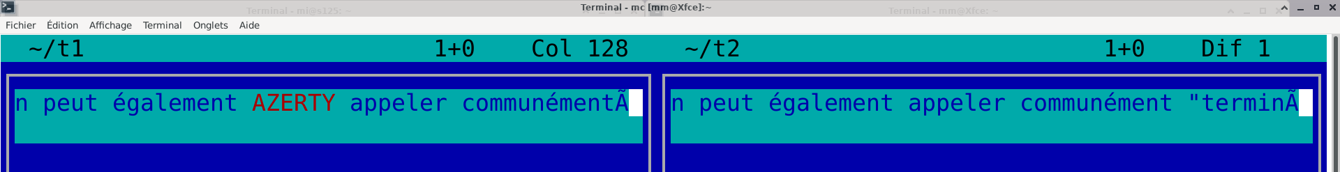

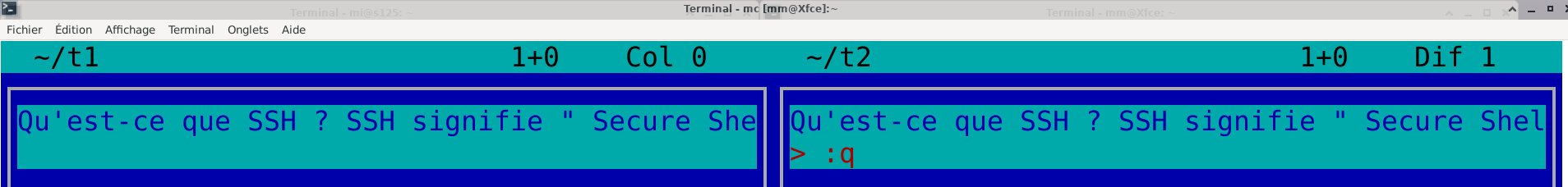

parfois ça marche bien mais par exemple avec ces 2 fichiers ci-dessous , dans lesquels j’ai introduit 2 différences le résultat est correct mais le texte n’apparaît que sur 1 seule ligne qu’il faut alors faire défiler pour voir le changement apporté au milieu du texte :
les 2 originaux :
mm@Xfce:~$ cat t2
Qu'est-ce que SSH ? SSH signifie " Secure Shell ", il s'agit donc d'un " shell" dit " sécurisé ". Pour rappel, un shell, que l'on peut également appeler communément "terminal", est la méthode la plus courante de gestion des serveurs Linux.
> :q
mm@Xfce:~$ cat t1
Qu'est-ce que SSH ? SSH signifie " Secure Shell ", il s'agit donc d'un " shell" dit " sécurisé ". Pour rappel, un shell, que l'on peut également AZERTY appeler communément "terminal", est la méthode la plus courante de gestion des serveurs Linux.
il semblerait donc que mc n’est pas en cause mais que quelque chose change le format que je vois sur l’écran de mon termainal puisque ci-dessus je retrouve le même défaut .
